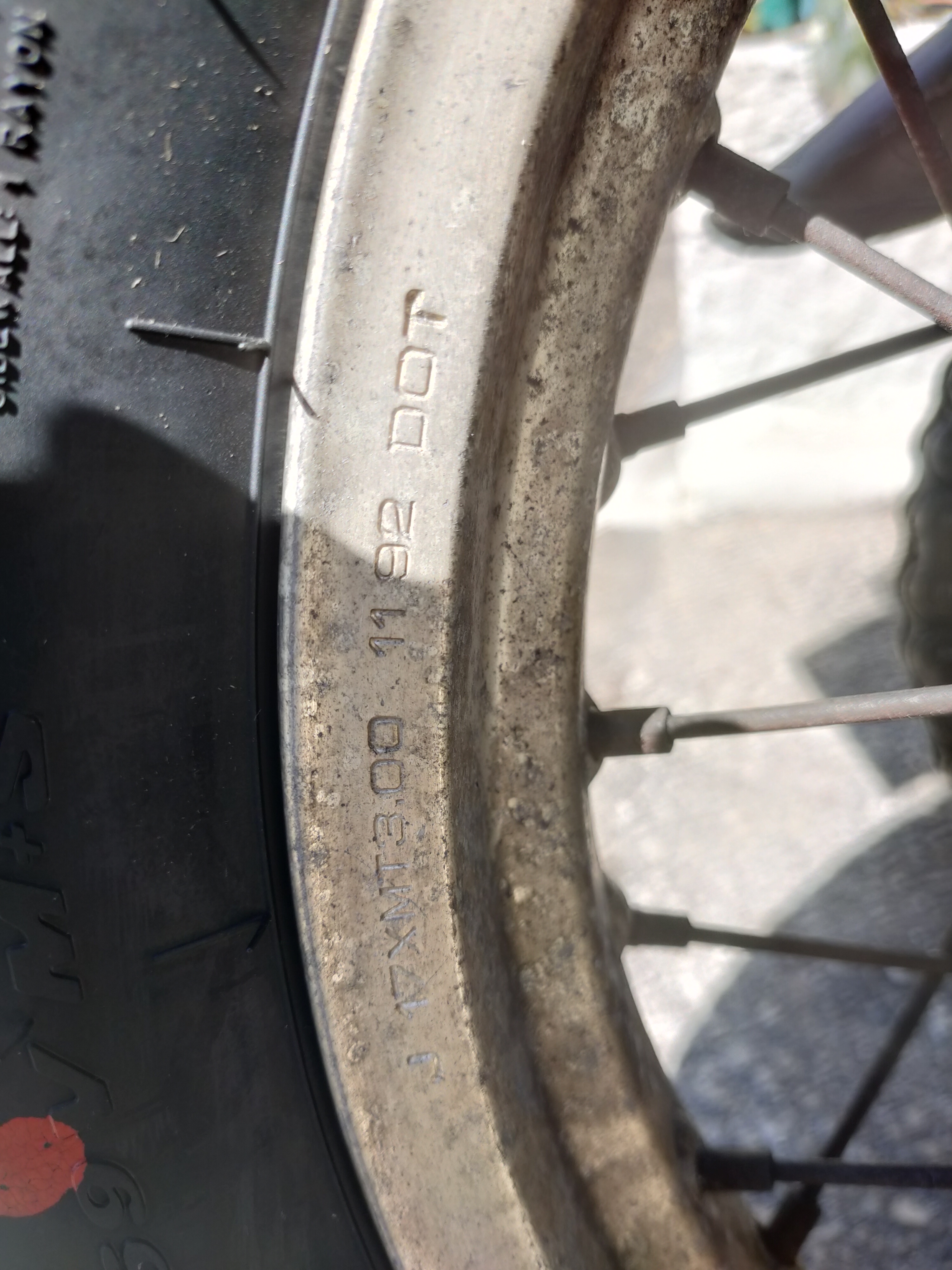

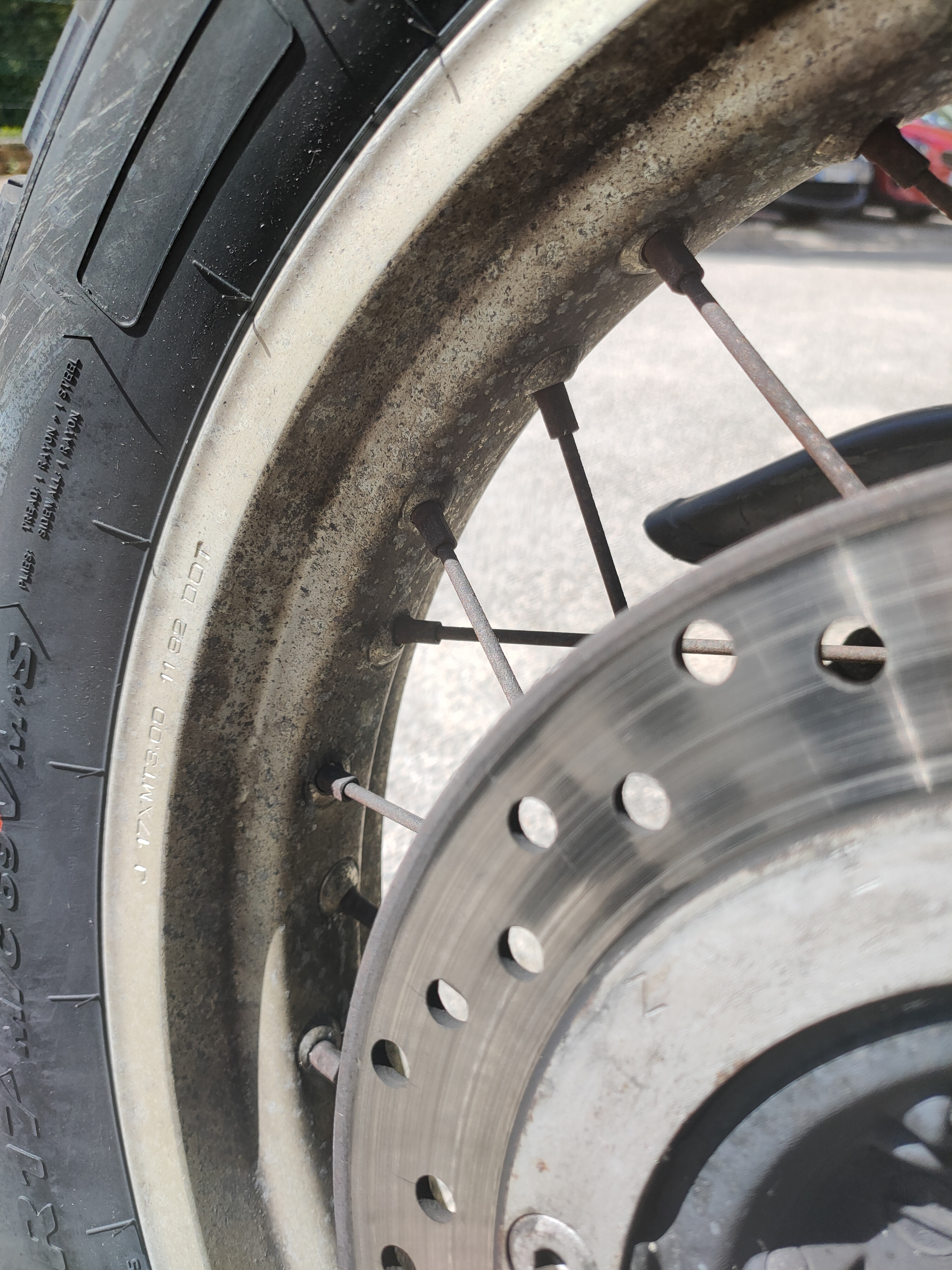

J'ai acheté récemment une AT RD07 de 1993.
J'ai les jantes piquées par l'oxydation, je souhaiterais les faire restaurer à l'origine avec de nouveaux rayons (bien oxydés également).
Savez vous où je peux les faire restaurer ?
Merci!
Re: Restauration jantes anodisation ou peinture
#2 Message par TiTi » 08 août 2023, 18:37
Bien piquées.
Pour savoir si ça vaut le coup faut démonter les pneus et inspecter l'intérieur des jantes !
#3 Message par Guiguy56 » 08 août 2023, 20:18
Si l’intérieur est bon, tu as deux solutions, peinture ou polissage-anodisation.
Le plus économique sera la peinture.
Si tu veux anodiser, il faut travailler sur l’état de surface de la jante, il faut poncer pour éliminer tous les défauts, et ensuite la polir.
L’anodisation sert à protéger de la corrosion et durcir l’alu, ça ne cache pas les défauts.
