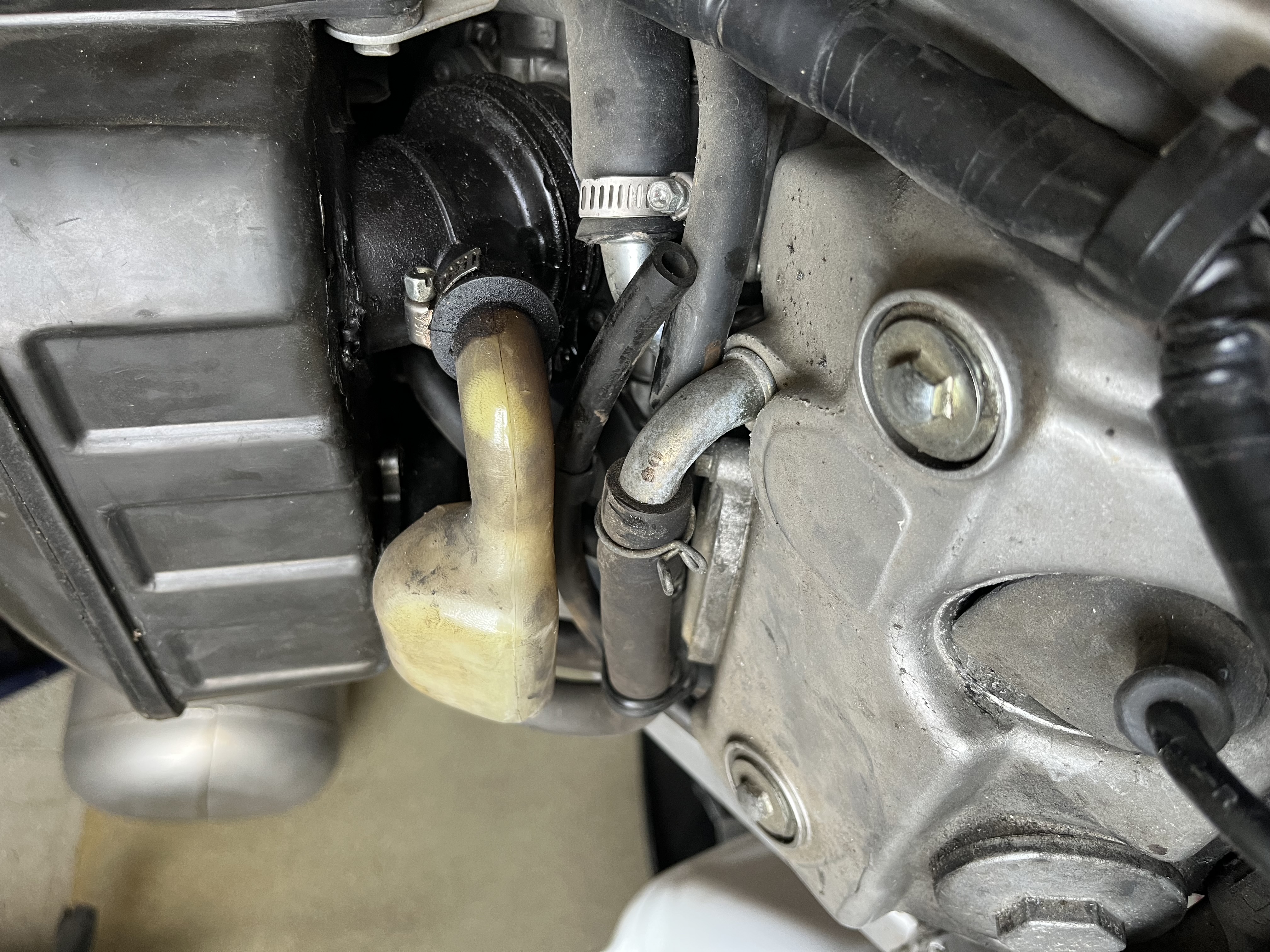

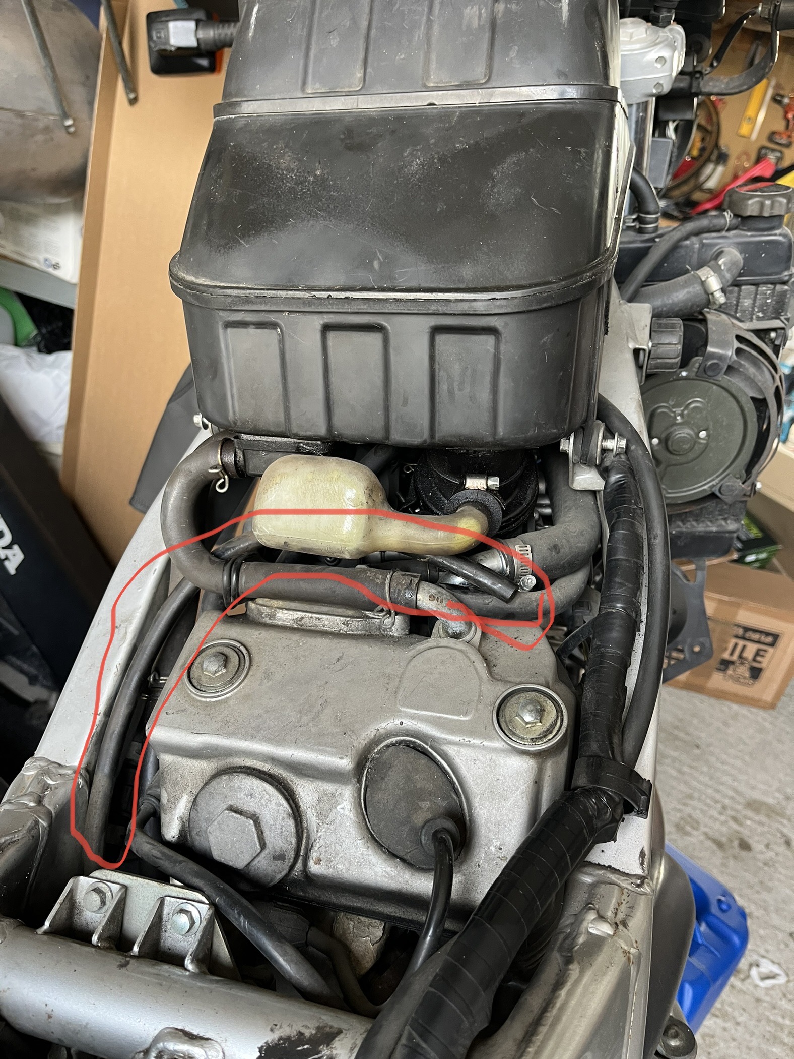

Je commence le démontage de ma belle tout doucement
J’ai découvert une durite dans le vide. J’ai donc besoin de vos lumières pour savoir où elle va ?
J’ai regardé les plans mais je ne trouve pas
Elle se situe en dessous la boîte à air
Et descend avec les durites de trop-plein
Merci d’avance

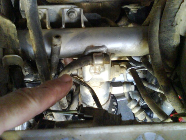

un reniflard de boite à air ?
Re: Premier démontage et première question
#3 Message par Guiguy56 » 06 sept. 2023, 22:13
Mise à l’air des carburateurs
#4 Message par TiTi » 06 sept. 2023, 22:25
Si c'est elle elle doit juste descendre entre les carbus.

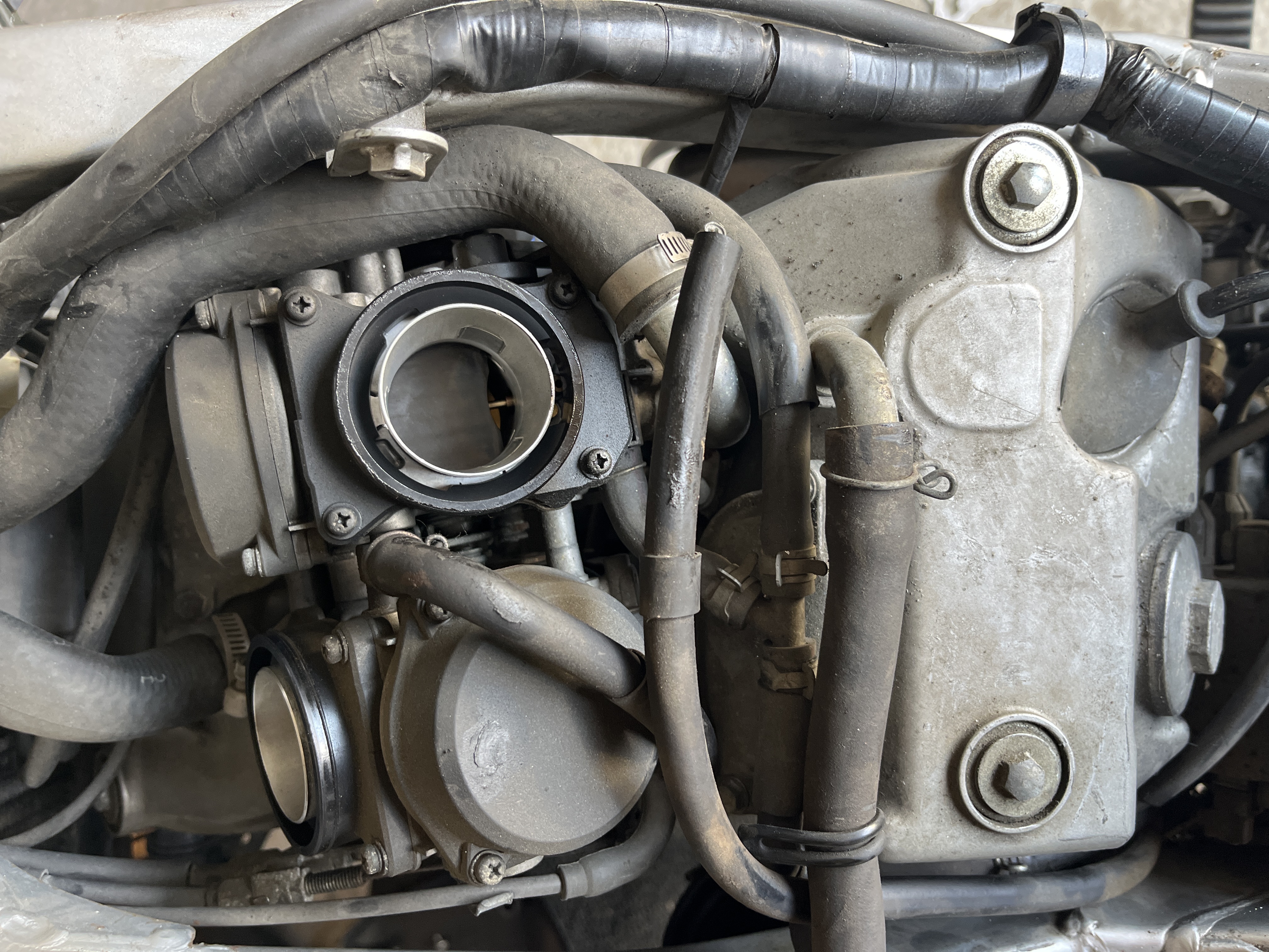

#7 Message par Wamj29 » 07 sept. 2023, 13:59
Salut tout le monde,
Bon apparemment elle ne vient pas du carbu
Un mystère

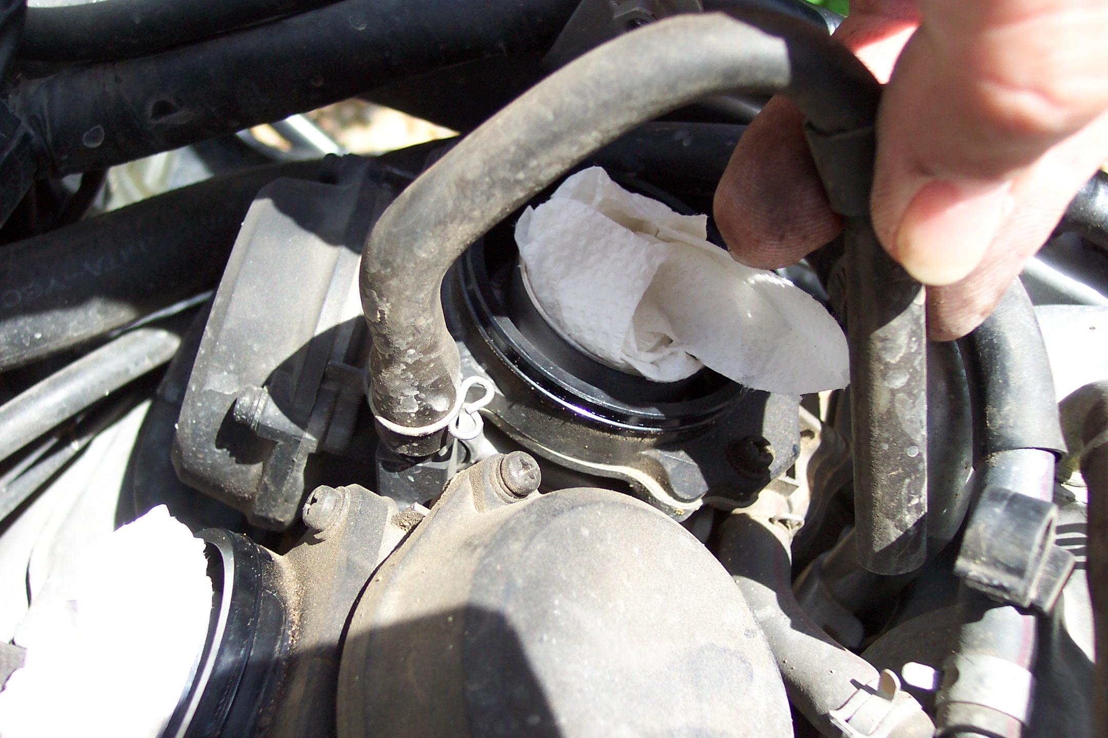

#8 Message par TiTi » 07 sept. 2023, 14:17
Il y en a une qui reste en l'air fixée sur la traverse (support d'amorto).

#9 Message par Wamj29 » 07 sept. 2023, 15:02
C’est ça super merci beaucoup
