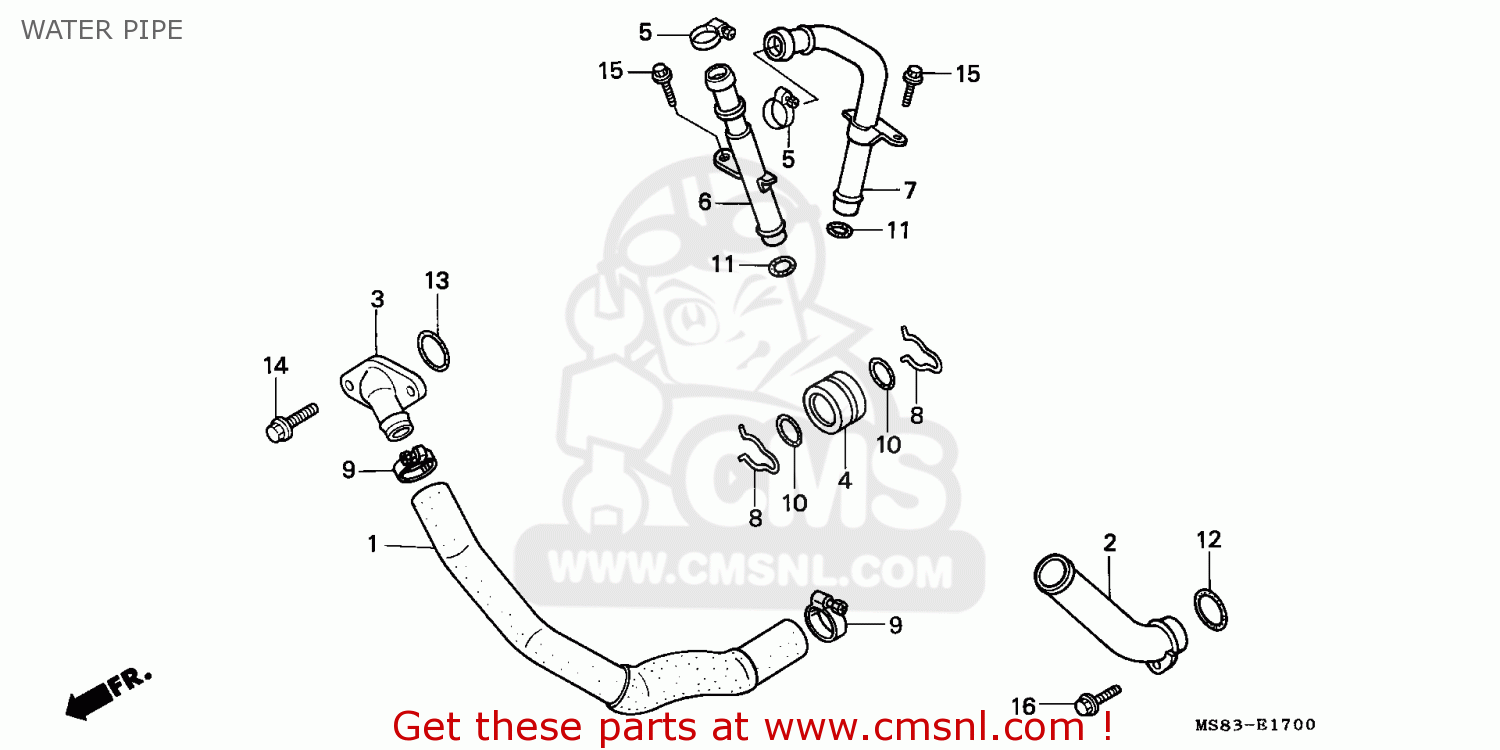

J'avais lu sur un post de stefter qu'il changeait ces joints d'eau systématiquement.TiTi a écrit : 04 sept. 2023, 09:18 Pense à commander les joints de tuyaux d'eau (tubes chromés) et le joint torique du gros tube chromé sur la pompe à eau.
Alors j'avais commandé à Denis en prévision... Les 10/11/12/13 :
https://images.cmsnl.com/img/partslists ... 0_134c.gif
Re: RD03 : segmentation, joints de soupapes...
Voilà, pas la peine de risquer des fuites pour qq € !
