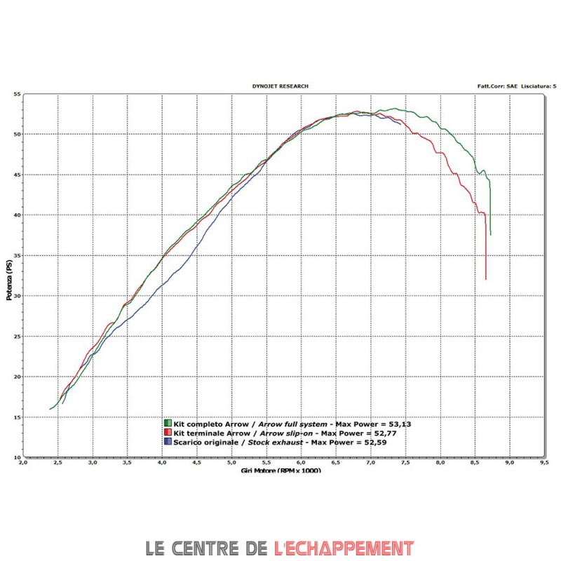

#9 Message par ObiOne » 04 déc. 2021, 11:54
Quasimoto a écrit : 04 déc. 2021, 09:54 Ce qui est très bien mais le gain tant sur le couple que la puissance sera minime.
En valeur absolue, oui, mais ça comble le creux de manière appréciable. Le couple doit probablement suivre la même progression.
Le collecteur repousse la baisse de puissance au-delà des 7000 tr/mn.
