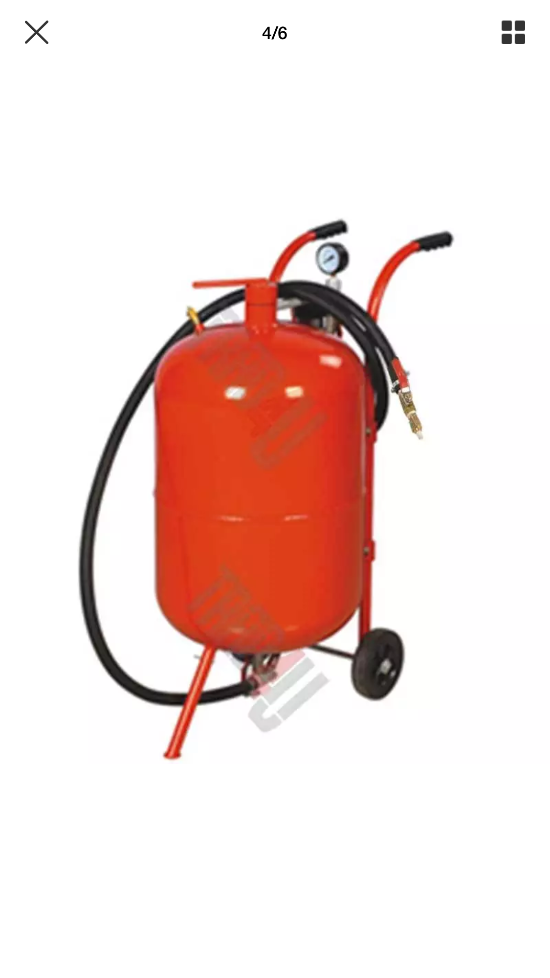

Bonjour, suite à la restauration complète de ta RD 04, je voulais savoir si tu peux me dire ce que tu as utilisé comme sableuse , si tu peux me dire le prix ou le modèle que tu as utilisé et si il est bon, c'est pour mon projet de remise en peinture complète d'une RD04 complète.

Je me permets de répondre, pour le sablage complet j’utilise une sableuse 30kg acheté sur Ebay au alentours de 110€.Thierry732 a écrit : 29 août 2019, 15:37 Bonjour, suite à la restauration complète de ta RD 04, je voulais savoir si tu peux me dire ce que tu as utilisé comme sableuse , si tu peux me dire le prix ou le modèle que tu as utilisé et si il est bon, c'est pour mon projet de remise en peinture complète d'une RD04 complète.
https://rover.ebay.com/rover/0/0/0?mpre ... 1123711283
Il faut un compresseur d’au moins 200l pour pouvoir alimenter en air la sableuse et utiliser une buse de 3 a 3,5 mm afin d’éviter qu’elle ne ce bouche constamment.
Les cadres, je les sable dans un vieux abreuvoir à vache, cela me permet de récupérer le sable, le tamiser et le réutiliser.

Salut ThierryThierry732 a écrit : 29 août 2019, 15:37 Bonjour, suite à la restauration complète de ta RD 04, je voulais savoir si tu peux me dire ce que tu as utilisé comme sableuse , si tu peux me dire le prix ou le modèle que tu as utilisé et si il est bon, c'est pour mon projet de remise en peinture complète d'une RD04 complète.
J"ai utilisé un simple pistolet à sabler Michelin, acheté chez LEROY MERLIN pour environ 40€, prévoir buse de rechange vendue séparément , par contre j'ai un gros compresseur bicylindre 200l moteur tri 4cv qui débite
Bon courage pour ta restauration

Merci aussi pour l'info, je vais pouvoir me lancer, car je ne voulais pas acheter une sableuse ou tu mets plusieurs heures pour chaque pièce à part le cadre car j'imagine qu'il faut quelques heures de sablage.Géant vert a écrit : 30 août 2019, 10:27Salut ThierryThierry732 a écrit : 29 août 2019, 15:37 Bonjour, suite à la restauration complète de ta RD 04, je voulais savoir si tu peux me dire ce que tu as utilisé comme sableuse , si tu peux me dire le prix ou le modèle que tu as utilisé et si il est bon, c'est pour mon projet de remise en peinture complète d'une RD04 complète.
