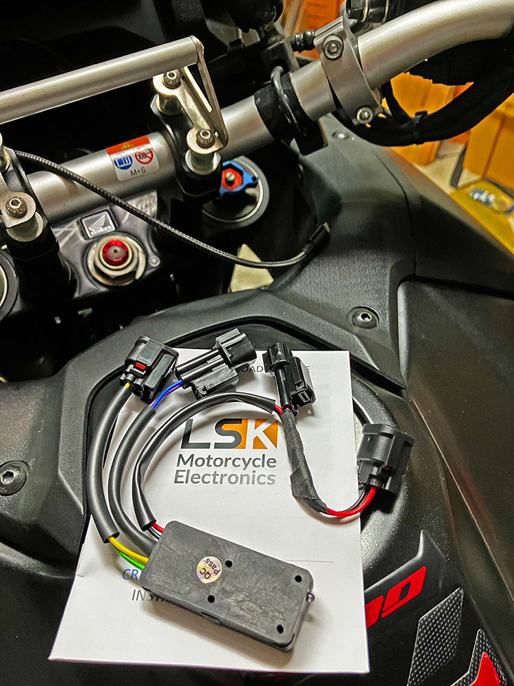

voilà la solution
un dongle qui supprime instantanément le TC, l'ABS & le wheeling §super
fonctionnement
le montage
et c'est ;)

bon je me fais un oignon pour trouver les bons connecteurs, pas foutu exactement pareil sur la normale ... mais vais y arriver, j'ai déjà un bordel de ce côté avec GPS + phares ... et j'essaye de garder les PCs ...

çà y est, pas foutu comme sur l'ATAS et les vidéos où il y a plus de place, mes doigts de fée ont eu du mal à sortir la prise une fois trouvée; j'ai dû sortir le manchon de boite à air ! :evil: mais çà y est, LA MAIN DE DIEU ce truc §youhou plus qu'à valider en TT, mais putain que c'est bon ! plus besoin de valider l'écran de bienvenue non plus §bravo

test ce jour en mode pinpin, top case, pneus gonflés et les cales sur les reposes pied; j'ai alterné 40 bornes de DFCI §aime & autant de liaisons sur RàC ( §aime aussi ) ; ben pas besoin de s'arrêter pour tout désactiver; tu appuies et hop y'a plus qu'à §super2 pareil quand tu reprends la route , un coup de user2 et hop
par contre: on pert la possibilité d'activer le CarPlay sans l'intercom avec le bouton ★ :@ dommage

Comme mon anglais est très perfectible, j'essaie de comprendre ce que ce truc permet de faire exactement.
En premier lieu, il semble "valider" automatiquement le "ok" du message d'avertissement. C'est déjà ça !
Mais ensuite, j'ai du mal à comprendre les détails (anti-wheeling, anti-patinage, ABS HS...). Il remet le dernier réglage utilisé ? Il remet le même réglage à chaque fois ? Il remet uniquement le réglage pré-programmé dans le boitier ? Je ne comprends pas non plus le mode de fonctionnement avec le jeu des boutons :( Quelqu'un qui a compris pourrait me simplifier l'explication sur le fonctionnement ?
De mon côté en TT, je mets l'ABS en mode Off-road (pas désactivé entièrement), anti-wheeling et anti-patinage à 0.
Le machin peut me le faire à la demande et rapidement ?
Messages : 10946
A été remercié : 111 fois
Re: pour ceux qui font du TT
#21 Message par Zebulon » 07 mars 2024, 19:37
- à chaque appui sur ★ tu annules (tout à 0) ou remets aux valeurs que tu avais choisies , le TC, l'ABS, et le wheeling
- si tu appuies sur ▲ tu mémorises l'annulation: à chaque redémarrage tu n'auras pas à rappuyer sur ★ , le TC, l'ABS et antiwheeling sont inactifs tant que tu n'appuies pas sur ▼ pour désactiver cette mémorisation;
c'est clair?
en effet plus besoin de valider l'écran d'accueil, sans rien faire çà valide; voilà ;)

Si je comprends bien (je suis rapide mais faut m'expliquer longtemps 😁), la touche étoile peut être une mémorisation d'un programme perso, si je ne veux pas mettre l'ABS HS c'est bon ?
Et les touches ▲ et ▼ ne permettent donc plus de passer entre les modes vu qu'elles sont affectées à d'autres fonctions ?
Messages : 10946
#23 Message par Zebulon » 07 mars 2024, 21:03
non la touche étoile mets tout à zéro (TC/ABS/wheeling) - pour mémoriser un réglage tu restes dans User1/2
les touches haut & bas permettent toujours de changer de mode si tu fais un appui bref
les touches gardent leur utilité initiale quand tu n'appuies pas dessus pendant 3 ou 5 s (je sais plus) que ce soit ▼★▲
tu perds juste l'activation du carplay sans intercom, puisque il fallait appuyer sur ★ longtemps
je n'ai pas essayé de réactiver l'ABS une fois tout désactivé, je n'en vois pas l'utilité, mais je pourrais essayer pour voir ;)
