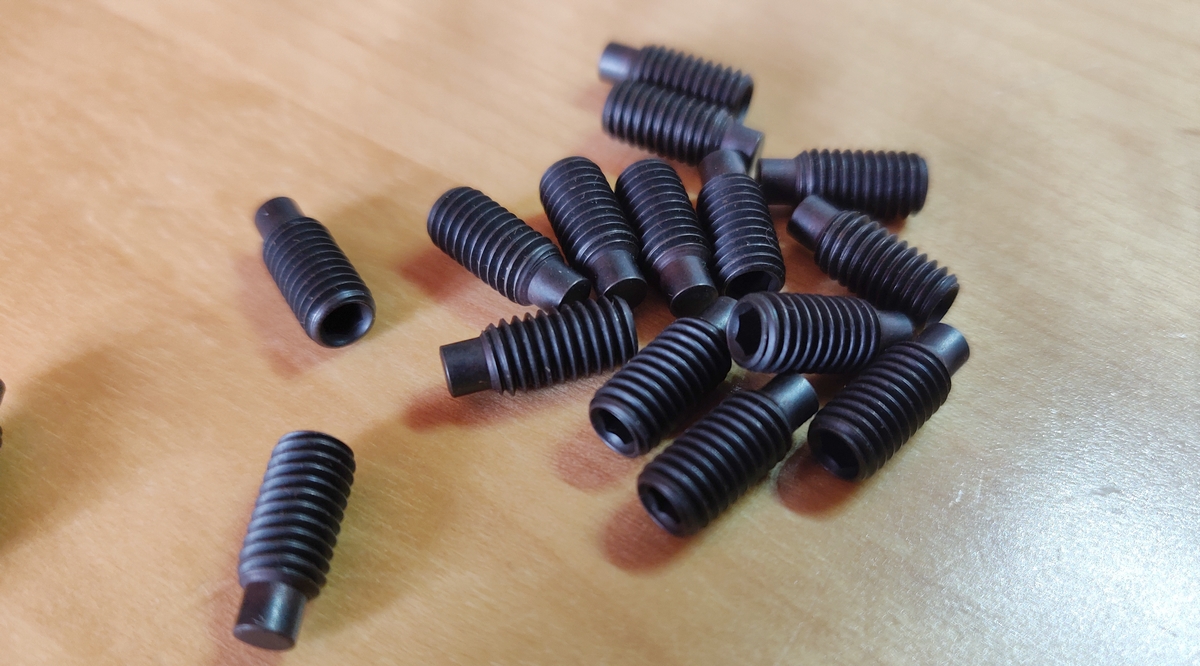

#1 Message par TiTi » 21 déc. 2023, 14:58
J'ai eu le cas sur la mienne et là aussi sur la T@ 650 de Garenne.
Les vis du pignon cassent au niveau du téton (2 cassées sur celle de Garenne).
Récupérer les morceaux de tétons est délicat mais ça va.
Du coup j'ai acheté un (gros) lot de vis. Pas encore calculé mais le plus cher sera le timbre sur l'enveloppe :mrgreen:

#3 Message par Dudu.13 » 21 déc. 2023, 17:43
il ne faut pas surbloquer ces vis !
simplement les amener au contact du fond de la gorge ,
et après bien sur bloquer leur contre écrous
