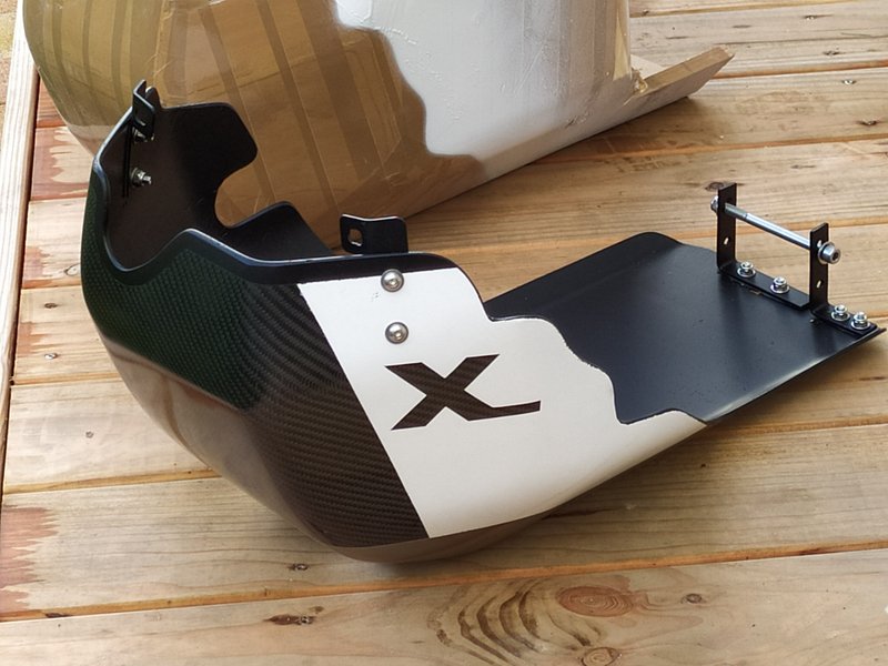

un arriere de ktm : (qui aurait pu etre mieux si j'avais eu assez de résine)

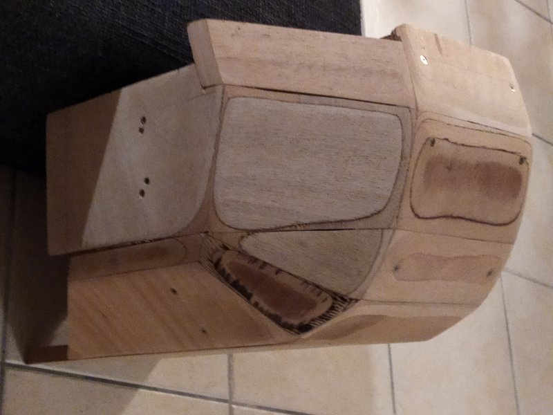

C'est pas très compliqué, c'est juste très chiant pour les pièces tordu d'avoir une bonne finition...
Mes flanc ont été fait pour créer un moule par la suite.. jamais fait et le seront jamais :P (ça restera ma pâte à sel)

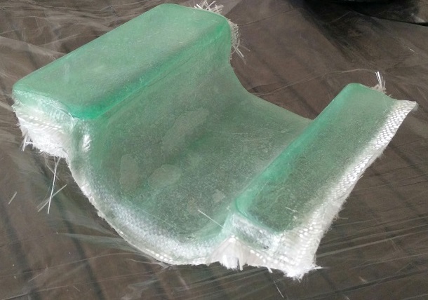

Par contre des pièces plus tordu, sur certains angles qui bougent en sechant. Il faut maintenir la fibre le temps que ça sèche selon la forme.
Exemple de pièce sortant de son moule :

pour le moule en platre, j'ai essayé pour la tdf .. selon les formes c'est vraiment chiant !!!
l'idéale c'est la pompe à vide, y a un gros topic sur 17pouces, j'ai pas le lien avec moi..
Pour faire le carénage, tu parles de moules, mais il te faut la pièce déjà :roll:
Si tu pars de zero ce n'est pas la même histoire, c'est ce que j'ai du faire pour mes flanc et la pièces au dessus.

Sabot réalisé directement sur une préforme en contre-plaqué , toutes les couches sont en fibre de verre ( bi-axial ) seule la dernière est en carbone .J'ai utilisé de la résine époxy , huile de coude et pas mal d'heures de taf .Scotch marron d'emballage et cire pour pas que la pièce n'adhère à la préforme .
La pièce fait entre 6 et 8mm d'épaisseur et a été testée par un mécano "confiant" ( ou joueur ) qui a levé la cb500x avec une calle et un crick sous le sabot ! §ouch

#22 Message par JLD80 » 07 févr. 2024, 14:33
§super Beau boulot
Messages : 7405
Re: [TUTO] Faire ses propres carénages
#23 Message par Marcopolo » 08 févr. 2024, 12:01
Incroyable ton travail, bravo §super2
Comment tu fais la bordure noire en contraste avec la fibre de carbone ?

#25 Message par Jeff X » 08 févr. 2024, 20:49
Salut , la bordure noire c'est de la peinture en bombe , le X est découpé dans un sticker , posé sur le carbone , puis bombe blanche , démasquage et vernis en bombe sur le tout .
