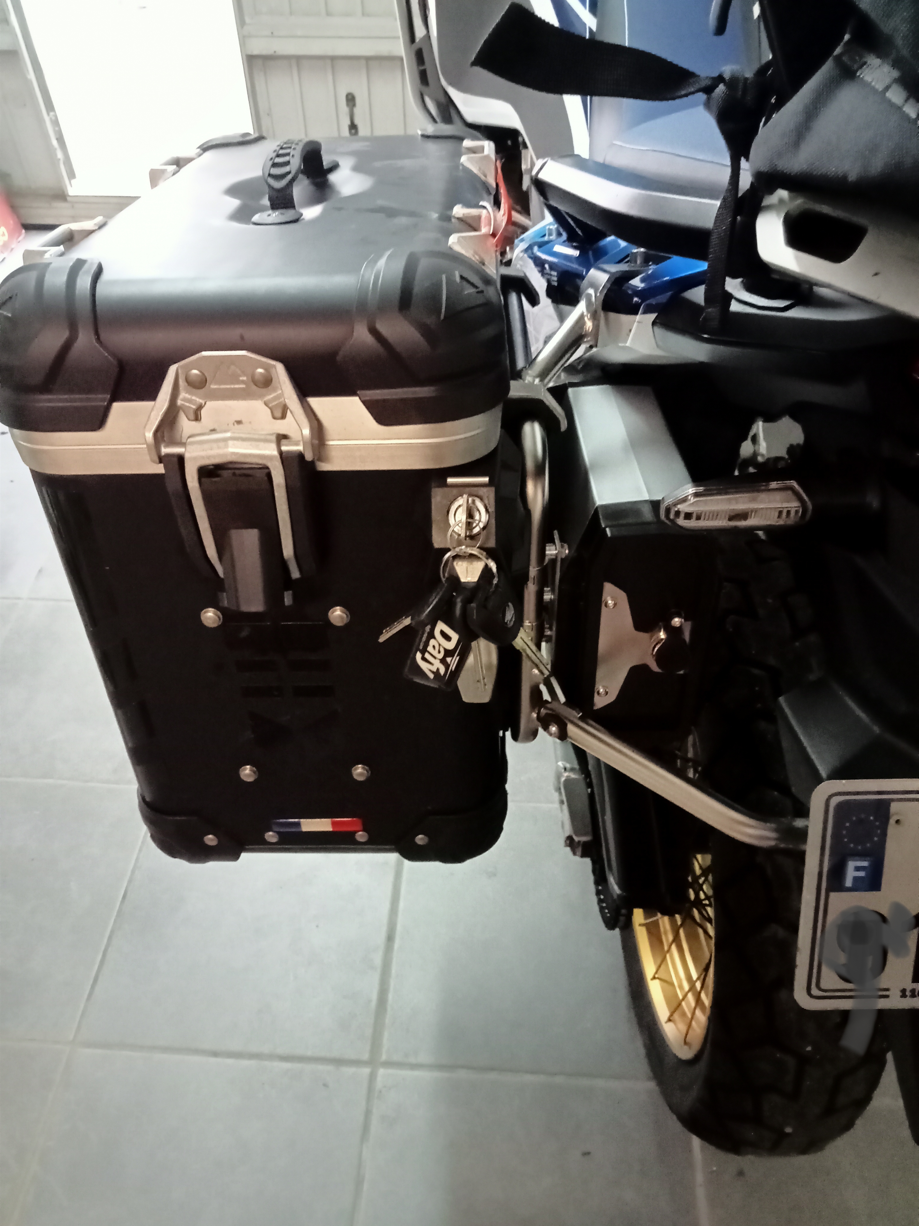

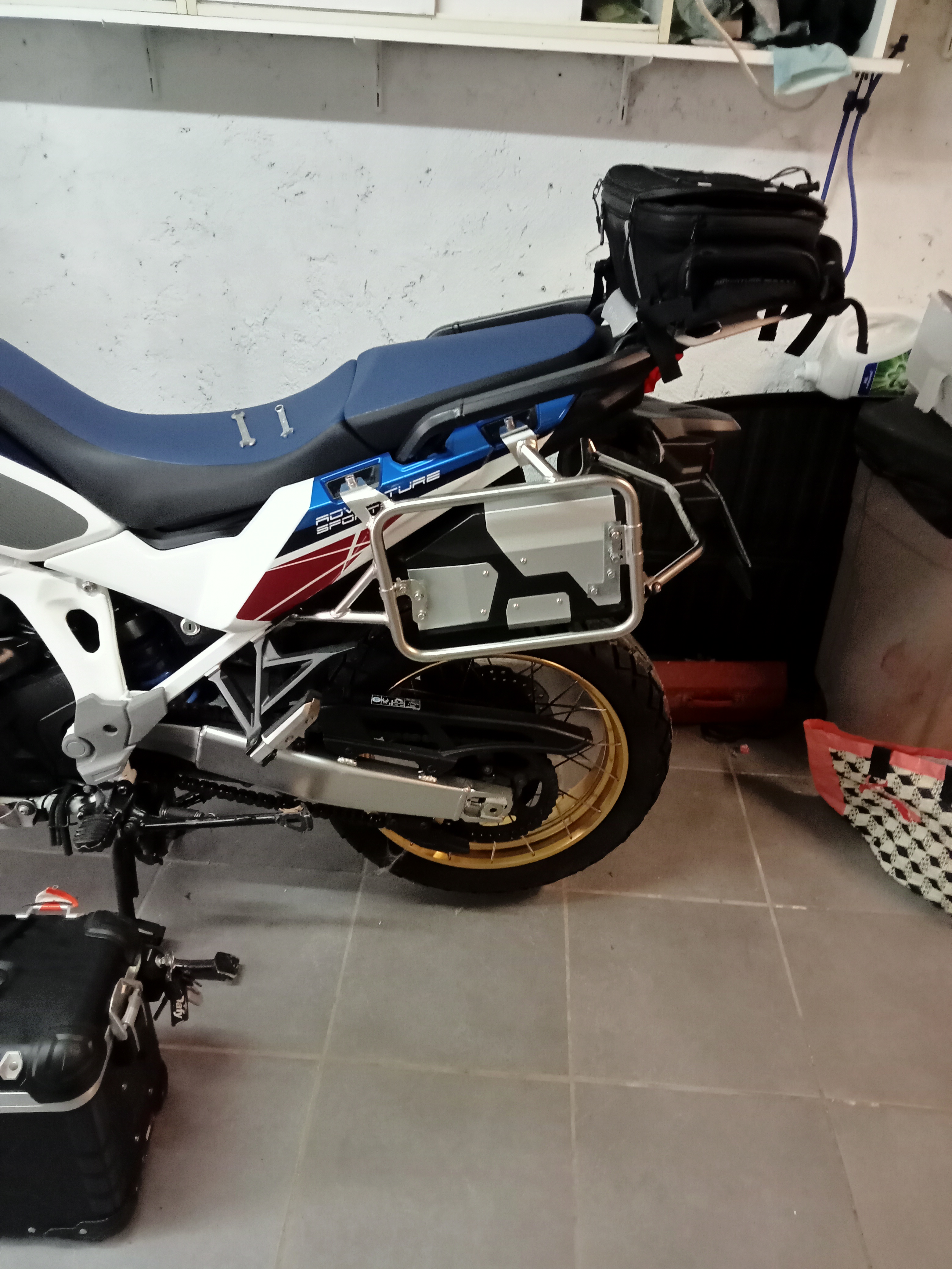

bonjour a tous voila je viens de monter une boite a outils pour bm sur mon africa adv ou plutôt sur mes support valises touratech il m'a juste fallu bricoler un peu et rajouter des entretoises et voila c'est top j'avais déjà monter la même sur ma gs a l’époque une ali express a 45€ (la même que touratech sauf que c'est pas écris dessus :lol: :lol je vous joins des photos

les entretoises c est pour écarter la boite du support ?

#4 Message par Eric84 » 22 févr. 2024, 17:28
Oui c'est ça car les valises touratech ne se fixe pas comme les valises BM tu es obligé de les déporter un peu sur l'intérieur mais avec des entretoises de 1 cm ça fait largement je vais essayer de retrouver le lien sinon tu tapes boîte à outils BMW sur Aliexpress et tu tomberas dessus forcément

#5 Message par TiTi » 22 févr. 2024, 17:28
Tu es sûr que le carter de chaîne ou le BO ne risque pas de toucher ?

#7 Message par Eric84 » 22 févr. 2024, 17:55
Il y a quand même pas mal de marge si tu veux ce soir en rentrant chez moi je mesurerais au plus bas

#8 Message par TiTi » 22 févr. 2024, 19:17
En grosse compression la roue peut venir lécher (et même toucher) le passage de roue !

#10 Message par Eric84 » 22 févr. 2024, 22:12
Il faudrait vraiment une très très grosse compréhension et a moins de faire des sauts de 2metres de hauts je pense être tranquille il y a 19cms entre la boîte et le protège kit chaine

#11 Message par TiTi » 22 févr. 2024, 22:53
Au moins sur les "anciennes" (RD07/07A) j'ai déjà vu des traces de pneu sur le passage de roue !

#12 Message par Zebulon » 22 févr. 2024, 22:56
j'ai ce genre de montage avec une boite DS (espagnole) et les supports Givi depuis la 1000 et sur la 1100, çà n'a jamais touché ni bougé (je sais je roule pas comme un cabourd)
