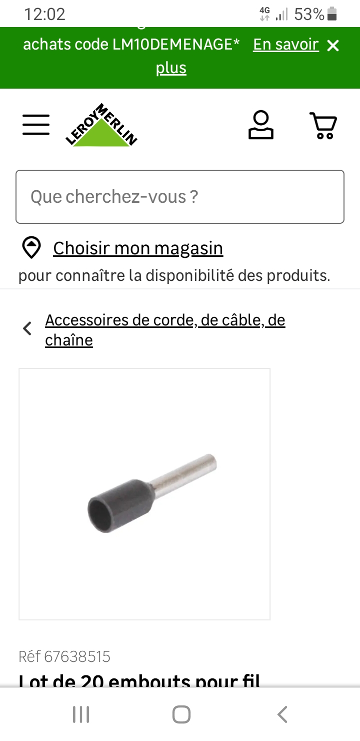

un classique !
pour te depanner
achetes toi des dominos (3)
et si possible des embouts de câbles (2,5 )
coupes et vires les fiches cramées
et reconnectes avec les dominos
pour te depanner
