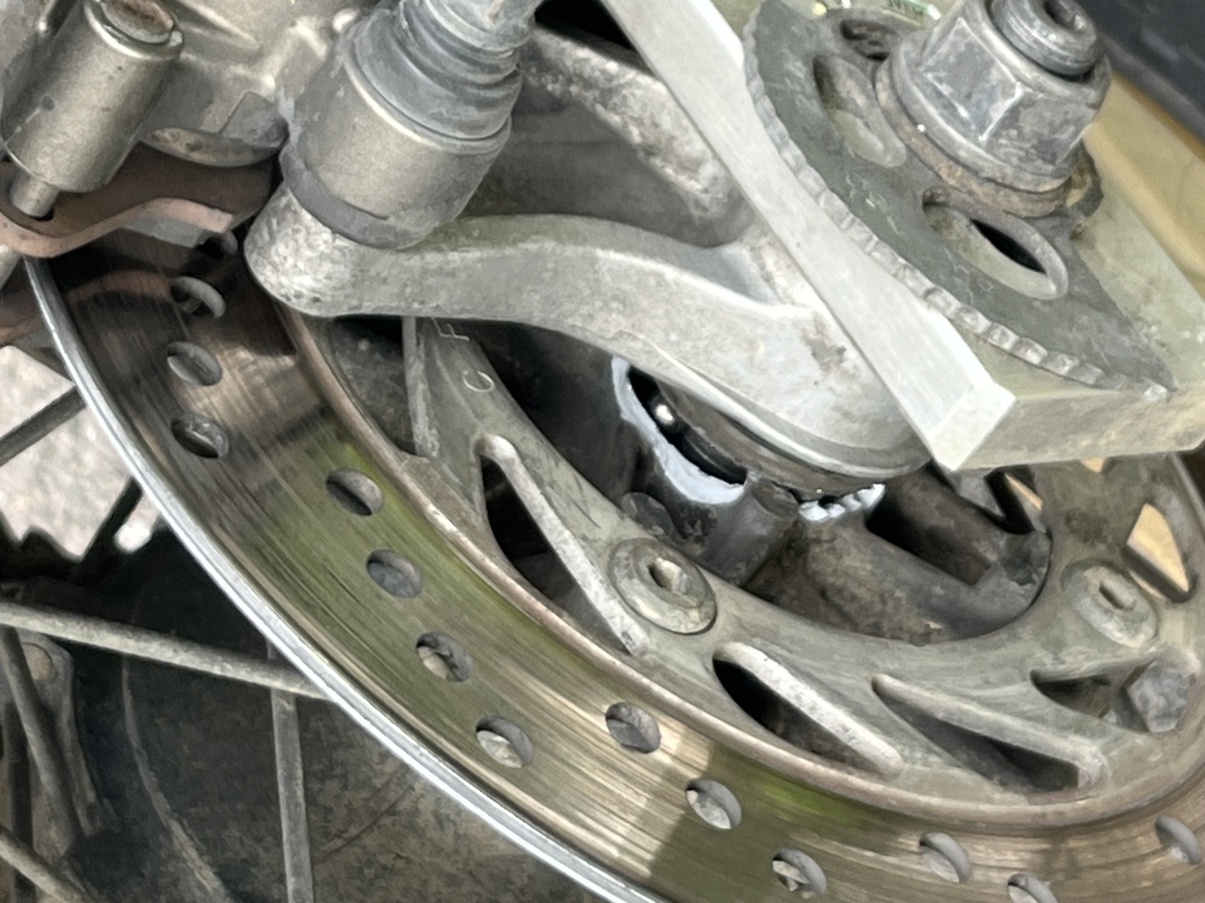

Sur autoroute à 130km/h j’ai commencé à sentir un louvoyage de mon AT RD03, je me suis arrêté et ai constaté avec effarement que ma roue était cassée !
Je fais pas mal de TT et elle a plus de 100 000km mais cela me parait dingue !
J’ai fait changer le pneu il y a moins de 1000km, cela pourrait être du à un serrage trop fort de l’axe ?
Avez-vous des idées sur la cause / ou déjà vécu cela ?
Merci à tous.

Sûrement le roulement qui a bloqué. Il devait être en mauvais état. Ca aurait pu être détecté lors du changement de pneu. Mais bon avec des Si ...
Ca va tu t'en sors bien, pas d'accident. Ouf !
Le moyeu HS, c'est plus facile à trouver que la jante. Prévois de changer les rayons, tu vas avoir de la casse au démontage.

Visiblement c'est le roulement qui a pété !
Avec comme cause possible une chaîne trop tendue.

Ok merci pour vos messages !
Je me mets à la recherche de la jante complète ce sera plus simple.
D’ailleurs savez-vous si la jante arrière est commune aux RD03/04/07 ?
Merci !

Si je te dis de chercher un moyeu, c'est que c'est plus facile à trouver qu'une roue complète en bon étatAT_Raid75 a écrit : 31 mai 2024, 16:08 Ok merci pour vos messages !
Merci !
Ou tu cherches une roue en mauvais état, elles meurent toutes par la jante qui s'oxyde. Très rarement par le moyeu.

Pétard d’abord gros OUF pour toi!
Sinon Stefter avait souvent indiqué que les roues de RD03 étaient similaires aux Transalp 600 PD06, et qu’on pouvait monter celles des 700 Transalp (140 de large ici). (J’espère pas dire de bêtises…)
Comme dit Marcopolo, pas simple à trouver un cerclage sain !

AT_Raid75 a écrit : 31 mai 2024, 13:35
axe trop serré non !
mais assures toi de la présence du tube entretoise entre les 2 roulements ,
et n'auraient ils pas oublié de monter la bague entretoise entre le roulement et le BO
mais à voir la photo on dirait bien que le roulement est HS , il semble qu'une bille se promène

Si ta jante est bonne (il faut démonter le pneu pour le vérifier, elles meurent souvent par l'intérieur), tu te cherches une roue RD03 avec une jante HS, et tu n'as plus qu'à re-rayonner.
C'est un peu de boulot mais bon, trouver une roue de rd03 en bon état, ça court pas les rues. La roue de Transalp des années 90/93 est compatible, pour les autres modèles T@ et @T je ne sais pas.
Il me reste un moyeu avant, mais pas arrière.

sur LBC
il y a une jante de 700 t
à 180 e
et tu te fais pas c-ier
