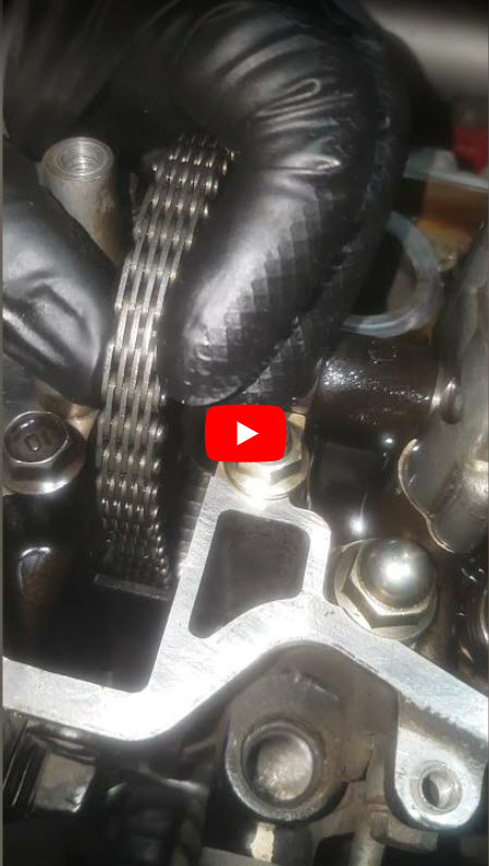

Elle est là la vidéo ... le fameux tenteur ... ;)
j'essaierai demain ...

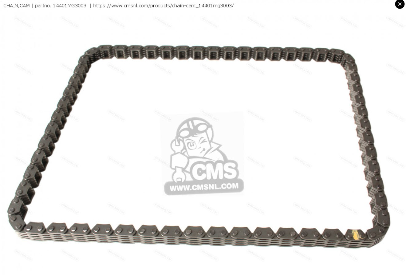

Pour @Dudu.13 je pensais comme toi aussi mais après vérification sur CMSNL, les Transalp 1987 ont des chaînes avec maillons 5 plaques et 4 plaques
Chaîne distribution Transalp 1987.jpg (98.12 Kio) Vu 2565 fois

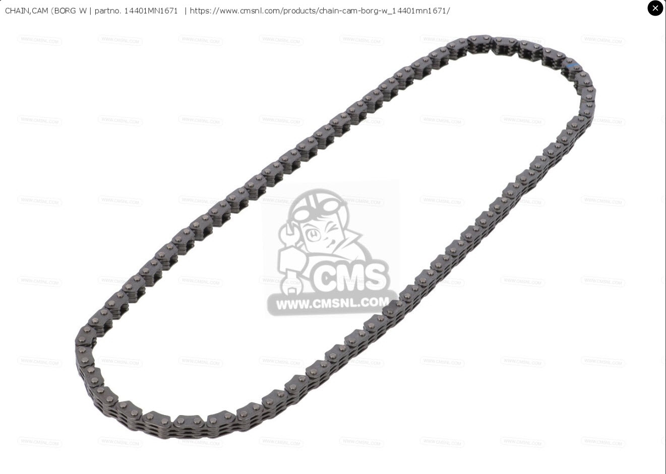

alors qu'à partir de 1989 on est passé sur des maillons 4 plaques et 3 plaques (et changement des pignons d'aac et pignon de vilo et vilo)
Chaîne distribution Transalp 1989.jpg (98.56 Kio) Vu 2563 fois

Du coup ça colle bien avec la vidéo de Sstan (si vous cliquez sur le bouton vidéo il ne se passera rien :lol: )
Chaîne distribution Transalp 1987 Sstan.jpg (54.02 Kio) Vu 2552 fois

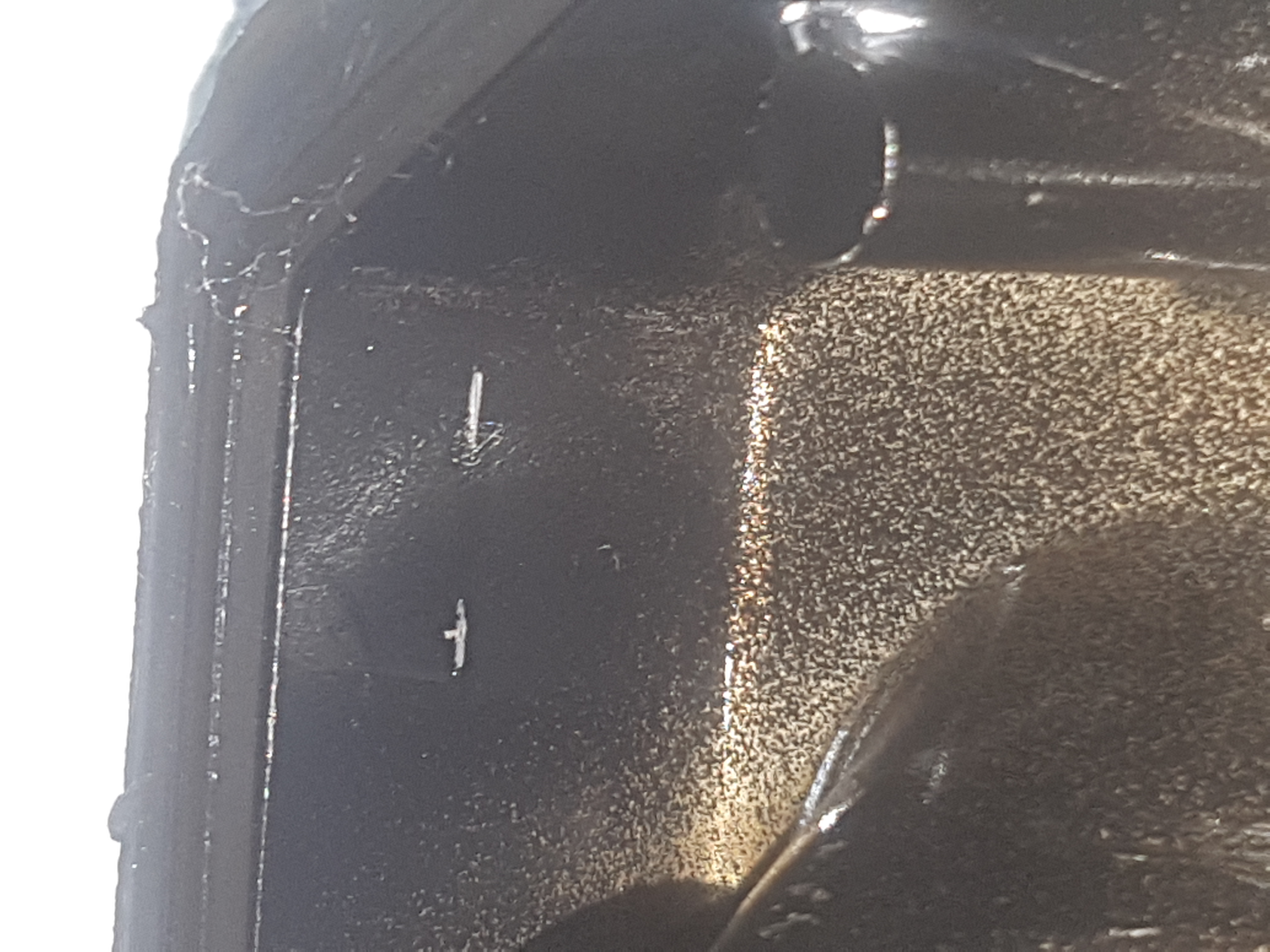

Je sais pas, mais je viens de trouver la raison de mon clac clac qui disparait en chauffant !!!!
La raison est sur ces 2 photos.
Là c'est presque facile.
Qui qui l'a ???
Je donne la réponse dans une heure :-)
Messages : 9204
A remercié : 53 fois
A été remercié : 41 fois
Re: Claquement moteur a froid pd06 cylindre ar
#44 Message par Dudu.13 » 09 août 2024, 18:45
on dirait que ton tendeur est de travers non ?
et il y a en principe en dessous une cale en caoutchouc !
est elle présente ?
vis de fixation du tendeur absentes, cassées ?
conduite d'huile ext ecrasée ?
Sstan
Messages : 49
Enregistré le : 23 déc. 2014, 19:33
Département : 32 Gers
Localisation : auch
#45 Message par Sstan » 09 août 2024, 19:05
La réponse est là.
Il manque effectivement la pièce en caoutchouc/plastique qui vient entre le tendeur et la culasse.
Du coup :
- le bord du tendeur est trop près de la culasse et vient donc taper sur le cache culbus
- comme le tendeur est trop loin de la chaine, le témoin indique 7mm comme une chaine trop usée, en réalité elle ne l'est pas, et on retrouve une usure normale pour 50.000 kms.
Pour ceux qui comme moi peuvent penser que c'est en enlevant le cache culbu que je l'ai marqué, je répondrai que les marques se sentent sous l'ongle.
Qui c'est qui l'est content ???
