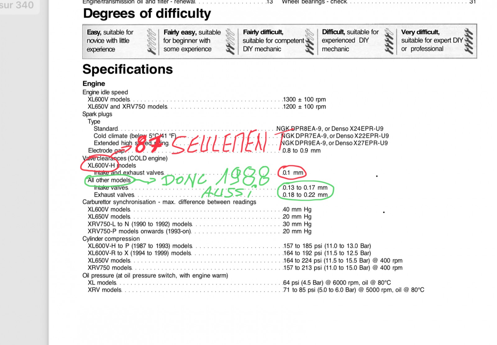

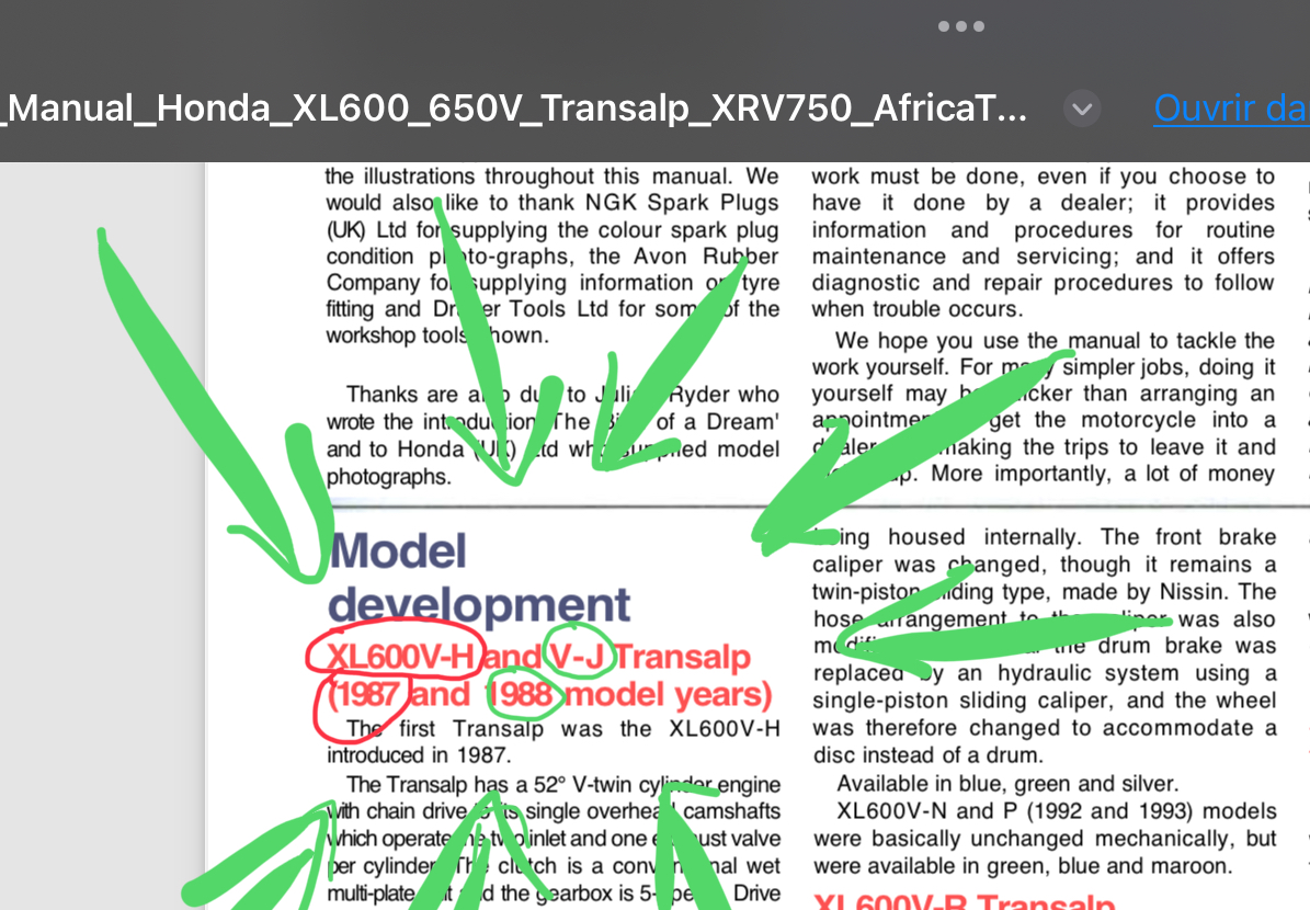

Question, sur le haynes ils donnent 0.10 de jeu uniquement pour les modèles 87 ... on est donc d'acc pour dire que sur mon 88 c'est 0.15 et 0.20 ?

Sstan a écrit : 10 août 2024, 00:00 Question, sur le haynes ils donnent 0.10 de jeu uniquement pour les modèles 87 ... on est donc d'acc pour dire que sur mon 88 c'est 0.15 et 0.20 ?
Hein ?
Hein ?
Hein ?
Nan c’est 0,10 partout sur la tienne aussi c’est 87/88...

Stefter, le Haynes se plante sur ce coup là ?
J'ai trouvé les jeux autour de ces valeurs, alors je veux bien les mettre à 0,10 ça ne m'embête pas plus que ça rien n'est encore refermé, c'est juste que si tu peux me le confirmer une deuxième fois, je serai sûr de ta validation :)

Alors oui je suis d'accord sur tout avec vous, mais un bout de document de honda indiquant les 0,10 pour les xl600v-j je serais super fan de le voir.
Pour les chanceux propriétaires d'un manuel d'atelier officiel honda, auriez-vous l'immense gentillesse de partager une petite photo du paragraphe ?
C'est juste que le Haynes étant considéré comme une bible, je pourrais avoir envie de changer de livre de chevet ...

Il y a des erreurs dans le Haynes. Il y en a dans la RMT. Il y en a aussi dans le manuel d’atelier.
Il y a aussi des éclatés de Honda (CMSNL, Bike parts et autres) qui ne correspondent pas exactement au modèle décrit : un éclaté de Transalp pour une RD03 par exemple.
Les spécialistes des forums sont plus fiables que les écrits…

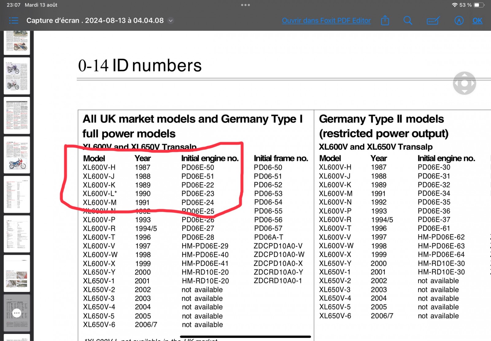

J'ai ça, mais je ne sais pas trop de quoi ça a été extrait, en tout cas tu sais à partir de quel numéro moteur, la bascule se fait :
Le jeu des soupapes doit être ajusté à partir du modèle 1989 (moteur n ° PD06E-2200001 respectivement PD06E-3200001 pour les modèles 2G à puissance réduite) à [admission] 0,15 (+/- 0,02) mm et [sortie] 0,20 (+/- 0,02 ) mm, modèles antérieurs (importation américaine en 1988 et 1989) entrée et sortie 0,10 mm. Les manuels de réparation Bucheli se réfèrent uniquement au premier modèle et indiqueront donc le mauvais dégagement pour les modèles 1989+! En cas de doute, reportez-vous à votre manuel d'utilisation. Une autre façon de vérifier en cas de doute est de vérifier le support d'arbre intermédiaire qui a également changé avec le nouveau modèle. Pour régler le dégagement, une pince à nez ou des clés pour les radiateurs à purge d'air à la maison sont utiles. Ajuster le jeu des soupapes (Deti)

#69 Message par Sstan » 13 août 2024, 22:39
N moteur pd06E-5107640 :|
Donc j'ai une meule du 12/07/88 avec un moteur 89 dedans (non pas du tout, explication plus bas) mais avec le carnet d'entretien d'origine de 88 spécifiant le même numéro moteur de 89 dessus (non pas du tout explication plus bas) . :| :|
Sinon un lexomyl quelqu'un ?
Ah ben non, les fourbes #2 , les numéros de moteurs ne se suivent pas en fonction des années (ça c'est l'explication) ...
c'est tout bon, c'est 0,10, c'est Stefter qui a raison et le haynes qui a tort. §huhu
