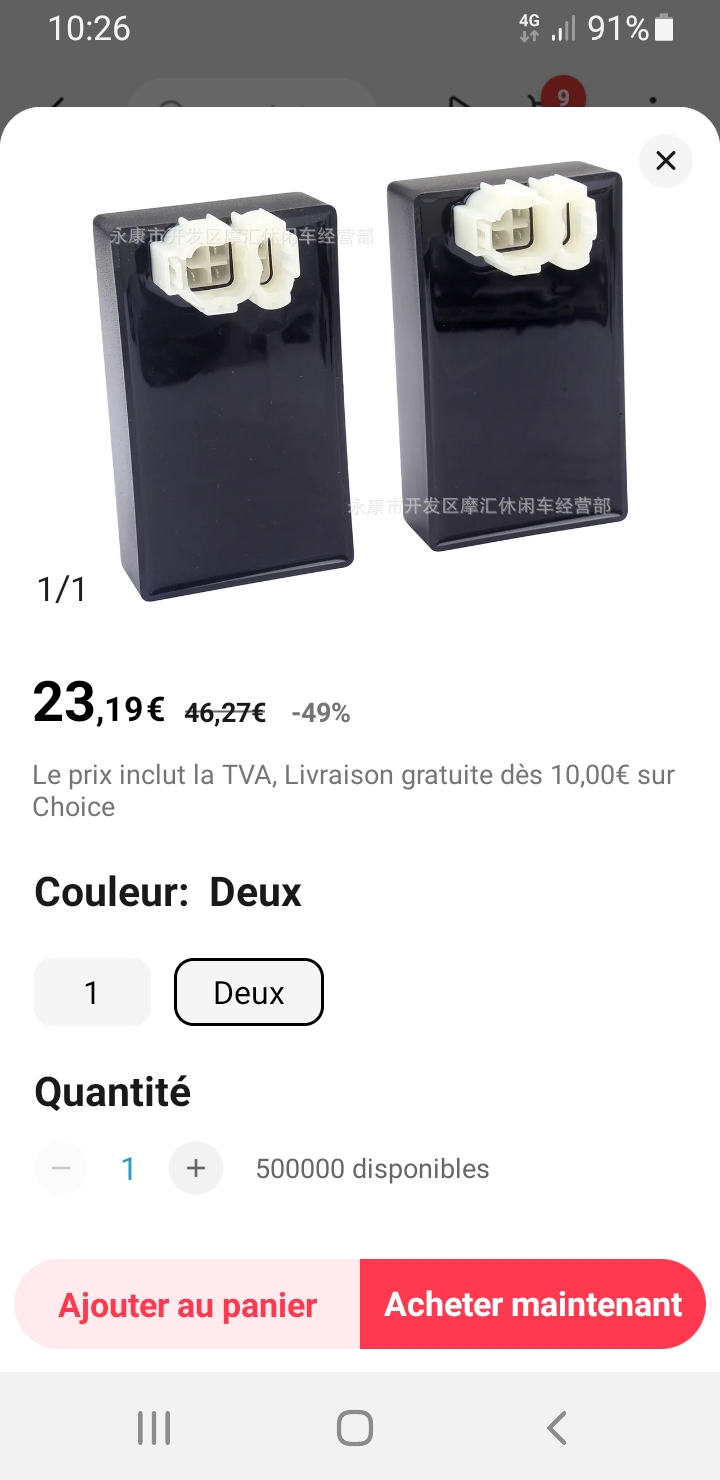

#44 Message par Dudu.13 » 17 janv. 2025, 10:33
et ça pour essayer
chez A E
§hein
c'est pour Transalps !
ce ne sera certainement pas les mêmes courbes d'avance !
le compte tour ne marchera probablement plus !
mais simplement pour voir si tu n'as plus de ratées ?
je pense que les fiches devraient correspondre §hein
( demandes confirmation aux autres car je n'en suis pas sur )
mais si oui , pour le prix c'est peut être jouable

Pas compatible RD03/04/07 et 07A !

TiTi a écrit : 17 janv. 2025, 13:54 Pas compatible RD03/04/07 et 07A !
Exact. J'avais oublié, le fameux Tci.
