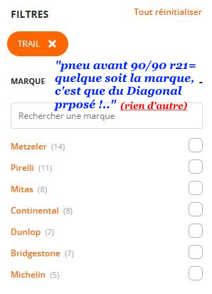

:idea: Ton interrogation m'a quelque peu interpellé, et de ce fait j'ai fait une petite recherche sur "AlloPneu" pour vérifier cette affaire §hein
Effectivement on s'aperçois que pour l'Ar c'est du Radial qui est proposé, alors qu'à l'Av (90/90 r21) ce n'est que du Diagonal, et ce quelque soit la marque :!:
Donc faut croire que c'est comme ça pour tous les Trail :?: :!:
