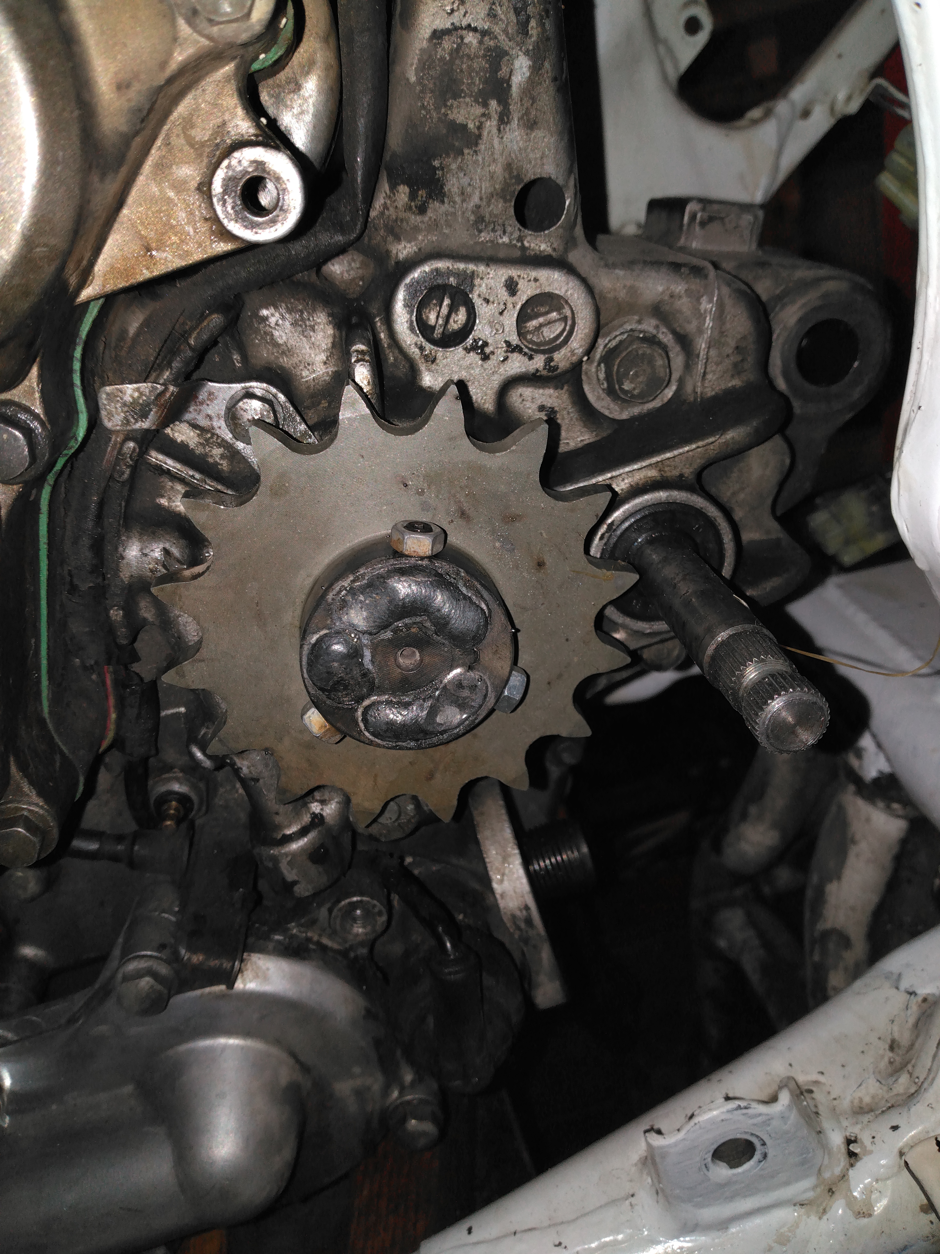

Je crois que le mien tournait bien. Impossible de savoir d'où il sort, s'il a déjà été démonté et quel est son kilométrage réel. Ce qui m’étonne, c’est que son arbre est comme neuf alors que mon compteur affiche 90K. De toute évidence, l'un des anciens propriétaires était Atocien, et je me demande si l’arbre aurait pu être remplacé par un retaillé de Stefter, si ça se faisait déjà à l'époque... (je viens de découvrir le post et la commande groupée - passionnant !)

L arbre de sortie de boite est pas jolie sur le moteur que tu va récupérer... Tu va devoir souder le pîgnon si tu décide de faire un swap

C'est vrai qu'il n'a pas l'air en pleine forme... J'ai un pignon Stefter en rab. Soudé, avec un bon graissage automatique, ça devrait tenir des dizaines de milliers de kilomètres, non ?

Korrigan a écrit : 21 mars 2025, 06:56 C'est vrai qu'il n'a pas l'air en pleine forme... J'ai un pignon Stefter en rab. Soudé, avec un bon graissage automatique, ça devrait tenir des dizaines de milliers de kilomètres, non ?
On va pas le changer, pas temps que l'autre tourne bien. Il consomait pas d'huile, pas de fumée inquiétante, je suis confiant §tictic
Pignon arrive a fleur, trois points de soudure et ça repart, quand j'ai besoin de le changer, un coup de meuleuse et ça sort tout seul.
Par contre je remplace le joint d arbre de sortie de boite en prévention car au moment de la soudure ça chauffe pas mal, si le joint est déjà fatigué ça peut le finir.
Un pignon Stefter bien graissé et une bonne tension de chaîne tiendra 25/30000km.
