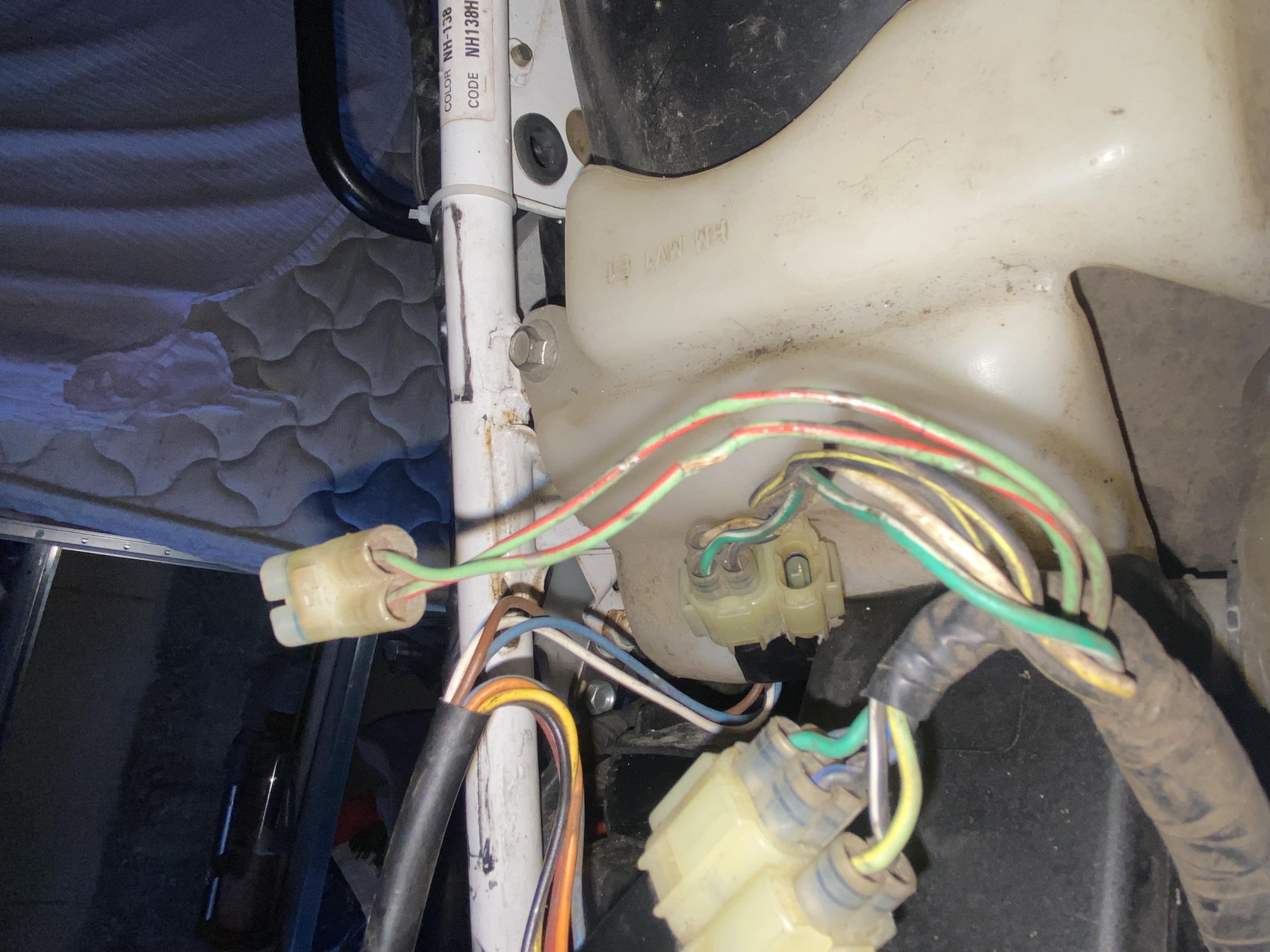

On va commencer par remettre ce faisceau (câbles rouge/vert) qui était dans du chatterton au propre. J’ai commandé 4 bobines, ça pourra pas faire de mal. Elles ont 100000kms et ont déjà subi les foudres d’un régulateur défectueux

Pour les news, moto remontée et opérationnelle. J'ai remonté l'ignitech, certifié fonctionnel par DEVmoto. J'ai quand même fait un check sur le faisceau. Une soudure sur les câbles plus haut en état moyen. J'ai également changé les 4 bougies, les 4 bobines et surtout les 4 anti parasites qui étaient en état moyen. Résultat, la moto marche très bien avec un essai sur 20 kms mais, je ne crie pas encore victoire. Je ferai un essai plus long avec surtout des portions sur vitesse stabilisée 90/100 km/h. J'ai mis du nettoyant contact sur le fusible principal aussi, il était en bon état au passage.
