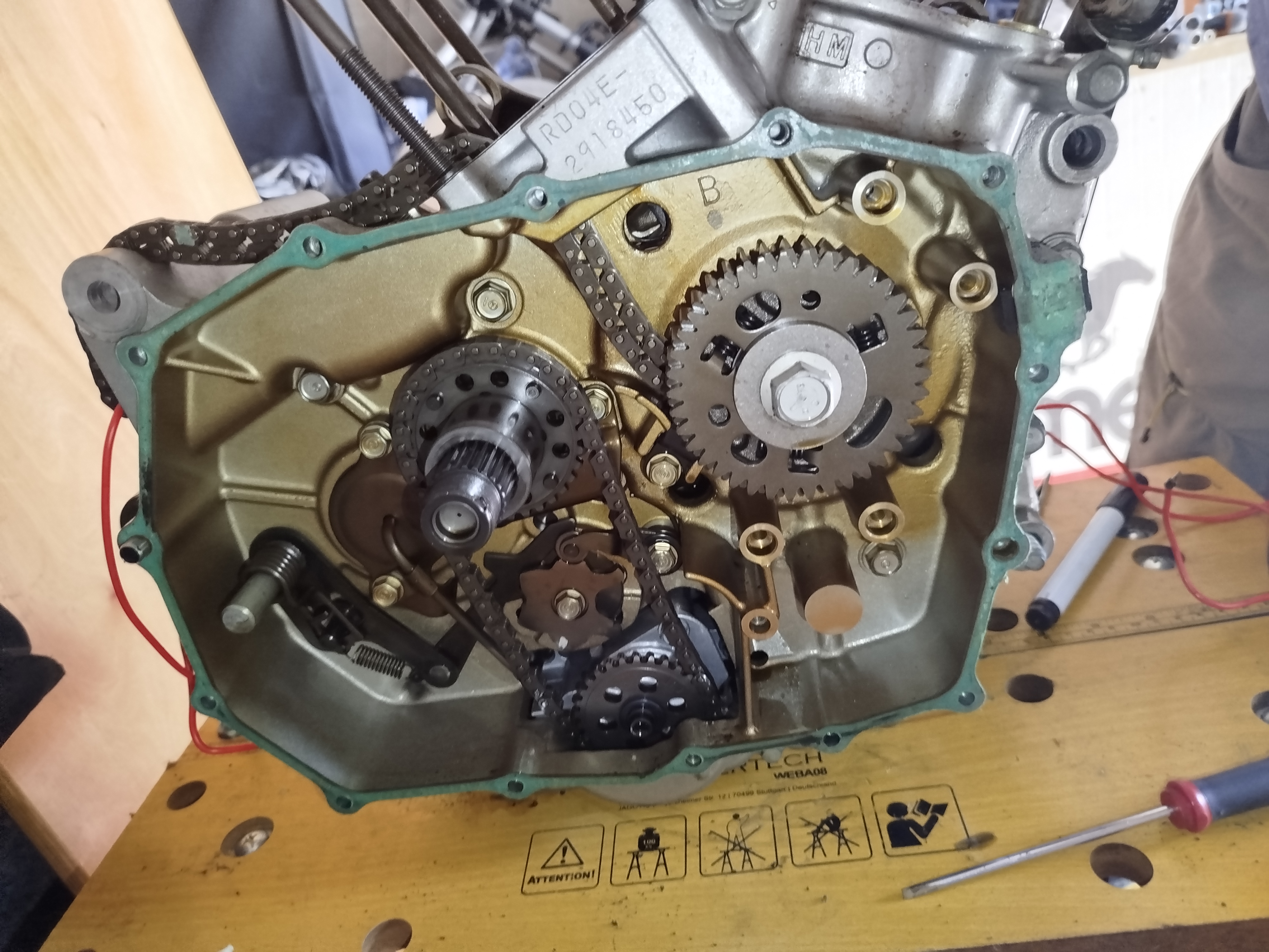

Donc l'historique du bloc moteur :
J'ai pas fait l'effort de vérifier le bas moteur de mon RD03 l'hiver dernier, pas le besoin déjà, alors que là... obligé :)
Niju avait refait l'embrayage avec les ressorts stefter :
Un (très) bon point il me semble, c'est l'état de l'axe PSB:

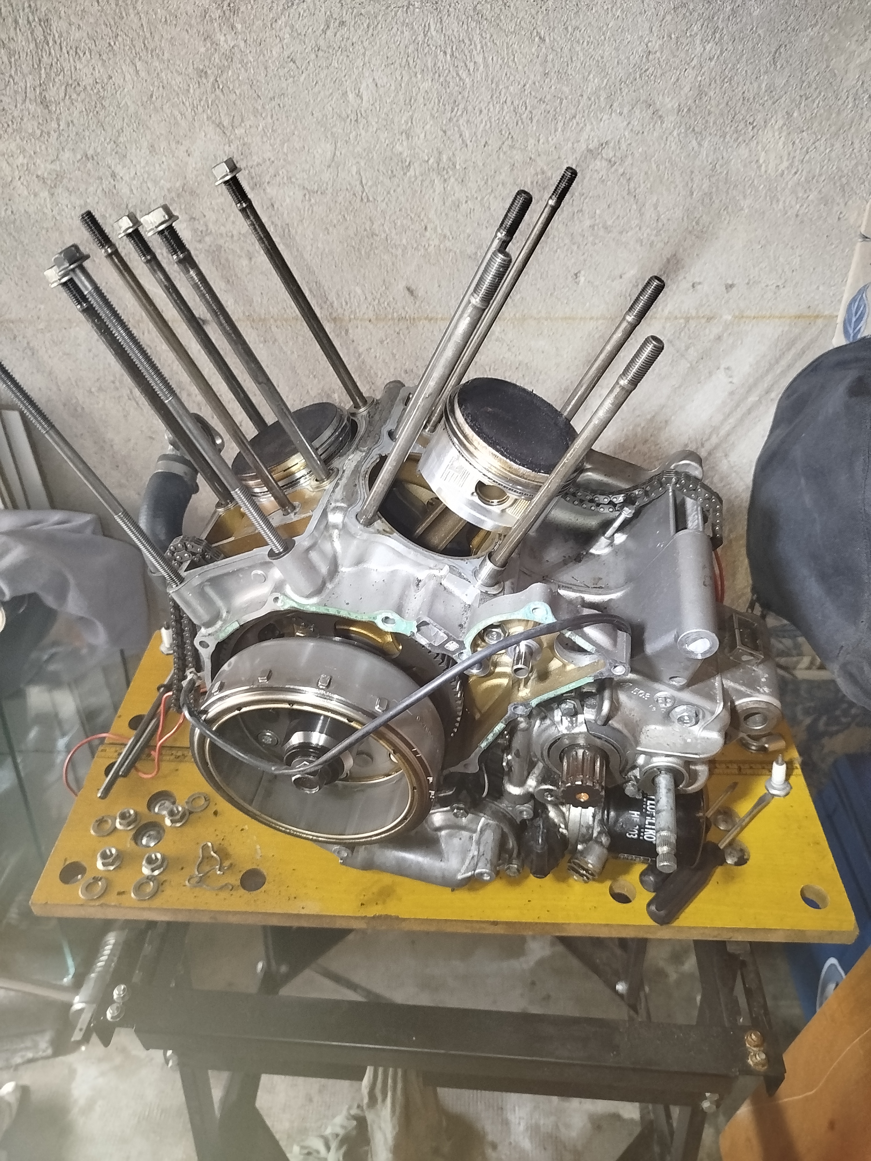

J'ai ainsi commencé à démonter début de semaine .
J'ai même pas pris le temps ou fait l'effort d'installer un support ou quoi que ce soit pour maintenir le moteur...
Je tiens d'un bras et je desserre de l'autre... :D
Faudra quand même y songer...

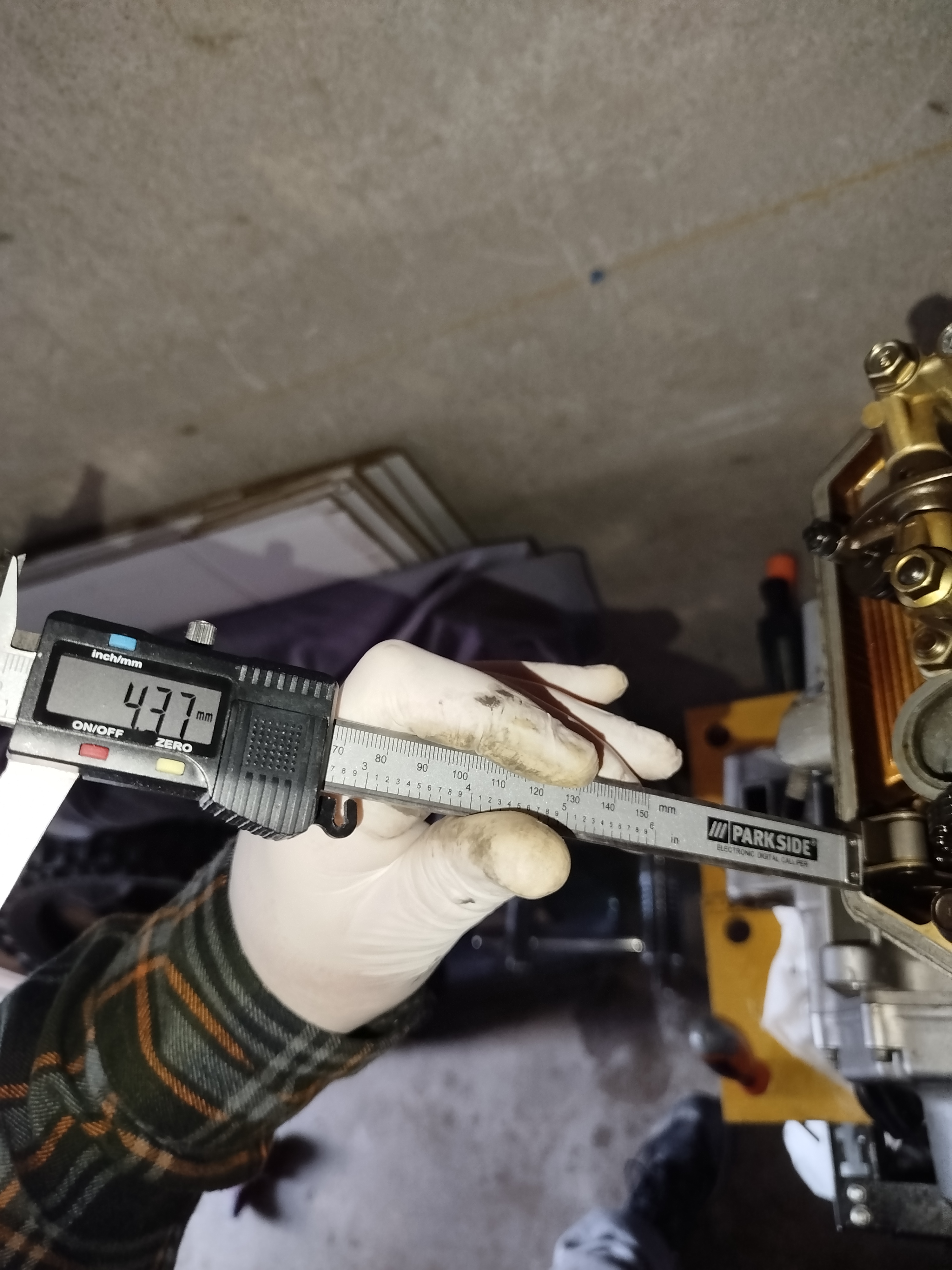

Les chaînes de distribution sont en bon état :
4.5 mm pour l'arrière, 5 mm pour l'avant. J'avais pas le régllet sous la main, le 1/100e bien sûr ne veut rien dire..

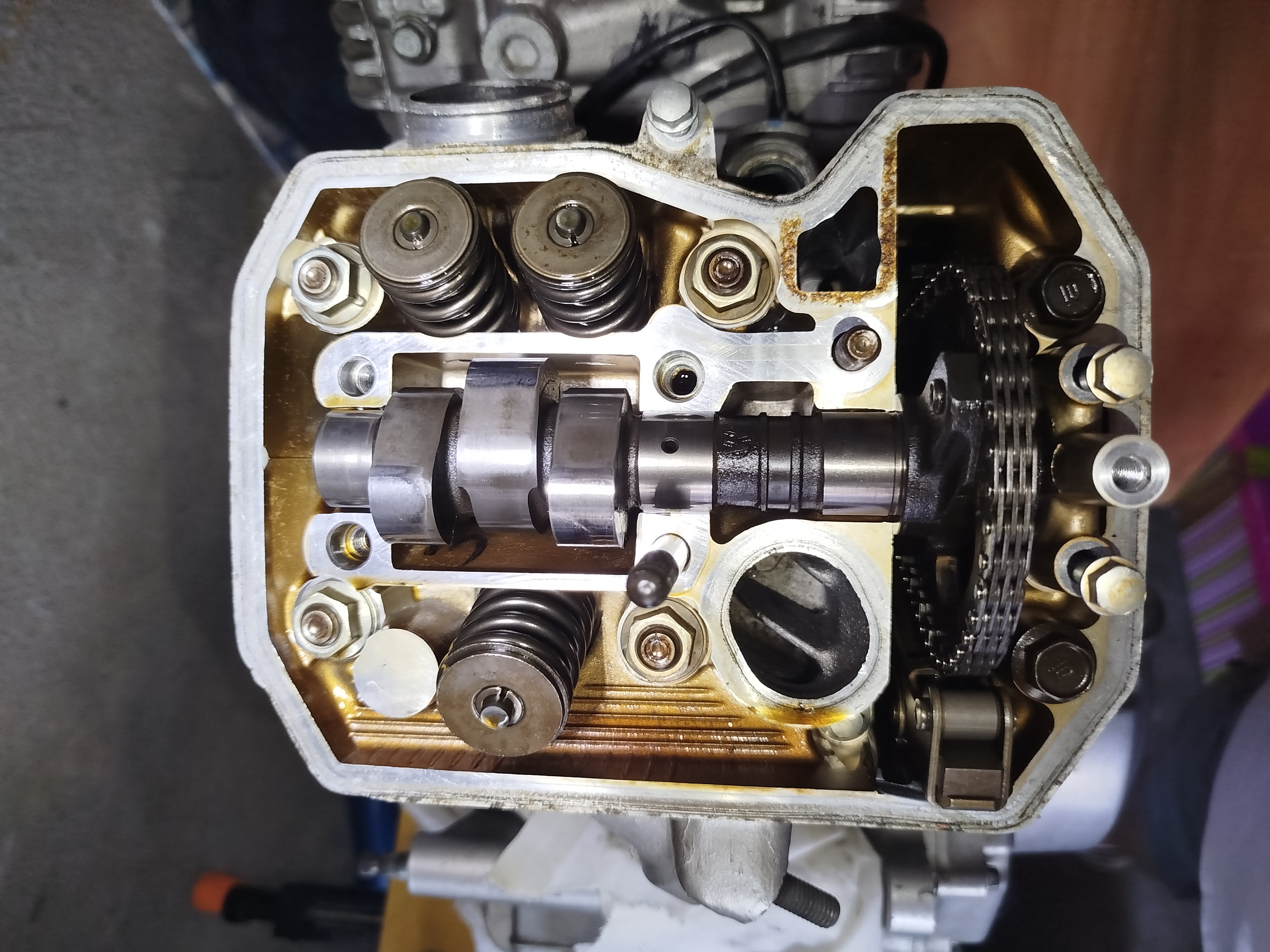

Je me souvenais qu'il fallait pas oublier la petite vis pour tomber la culasse
De toute façon l'ensemble paraît en vraiment bon état !

#6 Message par Fabrikatwin » 12 avr. 2025, 13:32
Il faut que tu cales le moteur.
Si tu le mets par terre, tu va pleurer ( et même perdre un pied si il te tombe dessus)
Et quand tu vas devoir desserrer l'écrou d'embrayage et celui du volant et ben....bon courage.
Aussi ,ne demonte pas le haut moteur avant de desserrer les écrous susnommés. T'es chaînes et pignons de distribution risquent de prendre un coup.
Sur ce, bon courage et bravo

#7 Message par Xav05 » 12 avr. 2025, 14:06
Ben.... j'ai déjà tout démonté sur le haut moteur...
Et c'est là que vont venir mes remarques, questions...sur comme tu dis, le volant et l'embrayage...

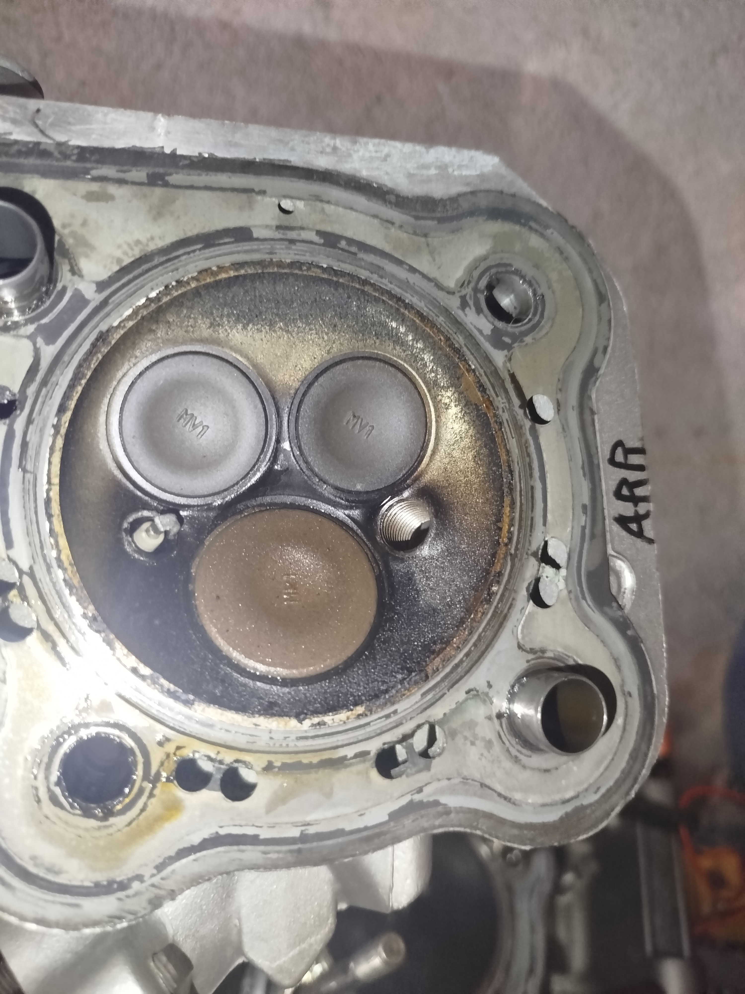

Démontage des culasses :
C'est carrément plus propre que ce que j'avais eu sur ma RD03!
75000 km mais ça vieillit bien!
En tout cas c'est l'image que ça me donne, j'ai rien mesuré encore en cotations.

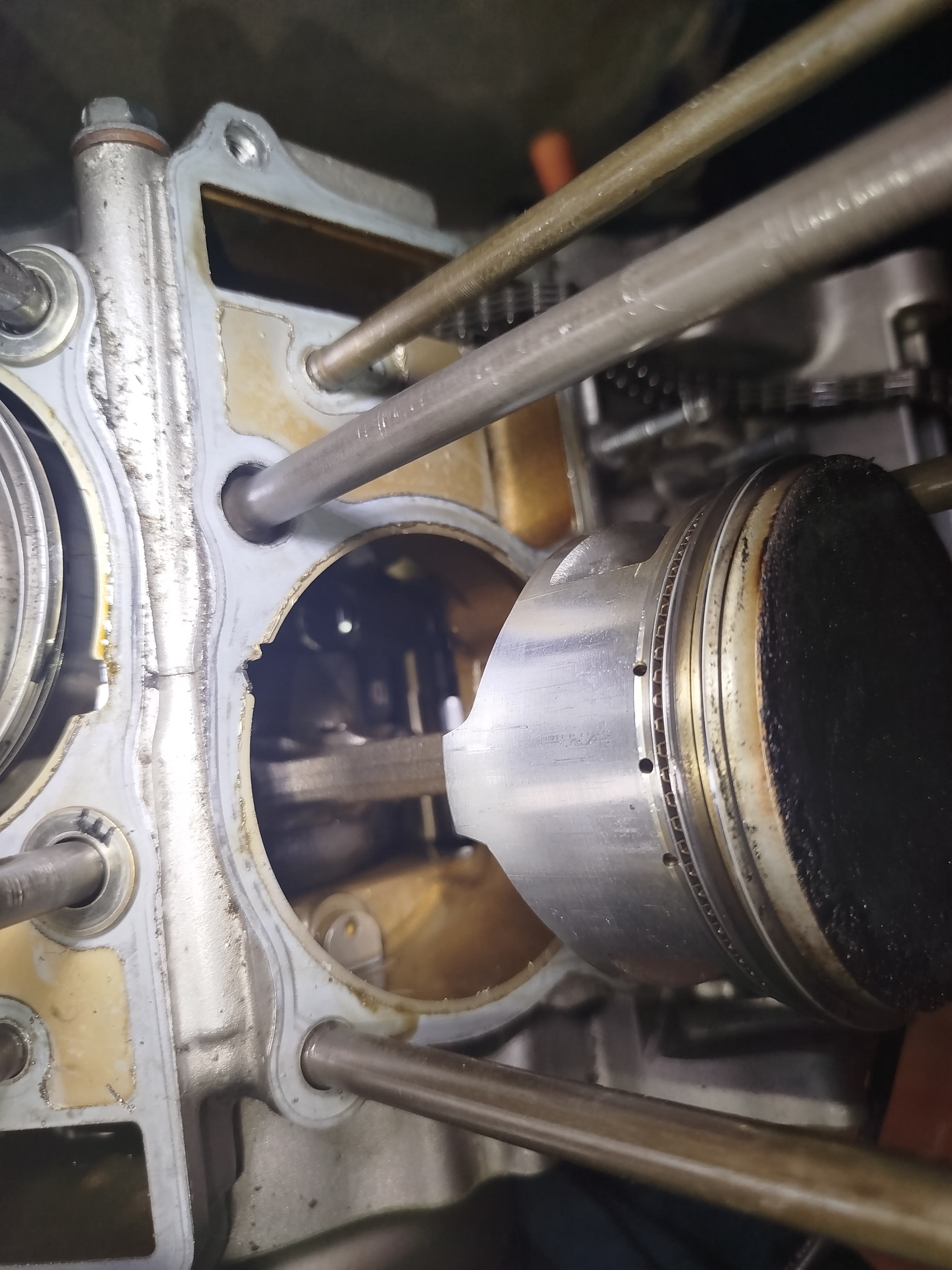

Puis les cylindres :
Là aussi les cylindres et pistons sont pas mal du tout à mes yeux...
Pas évident de visualiser sur les photos, mais y'a toujours des traces du honage ( on dit comme ça ? )d'origine

Ce que je remarque c'est que y'a pas de capteur d'allumage.... :|
J'ai demandé à Niju si il les avait, il m'indique que non.... j'ai laissé ailleurs ?. J'espère... Je comprends pas...
Ce que j'ai compris c'est que y'en avait qu'un seul sur une RD07A ? Pour 2 sur les autres blocs...? Pas sûr de mon truc là... :(

#11 Message par Xav05 » 12 avr. 2025, 14:32
Sinon là globalement je vais commencer à "bloquer"..
Pour désolidariser le volant moteur, j'ai rien en outil..
Faut que je m'y penche...
Et pour le carter opposé..
Où là j'ai souvent lu qu'il fallait un 1/3 de pignon pour débloquer...
Comme je disais donc, là j'ai d'abord à m'outiller pour avancer...
C'est pour cela que j'avais pas ouvert mon bas moteur avant...( L'hiver dernier je veux dire, sur ma RD03)
Mais j'ai de quoi faire sur le haut moteur de ce RD07A ;)
Je vais refaire à neuf au mieux possible, ça peut prendre un billet de près de 1000€ tout ça. :shock:
Je vais lisser les choses !
C'est clair que c'est pas fini ce post !! :lol:

Xav05 a écrit : 12 avr. 2025, 14:24 Ce que j'ai compris c'est que y'en avait qu'un seul sur une RD07A ? Pour 2 sur les autres blocs...? Pas sûr de mon truc là... :(
Du peu que je sais et lu ici, il n'y en a bien qu'un sur 07A. Après où il est installé... aucune idée, jamais parti fouiller de ce côté :lol:
Re: RD07A: moteur et ses roulements de boîte HS
#13 Message par TiTi » 12 avr. 2025, 18:10
Le capteur est à gauche sur RD07A !

TiTi a écrit : 12 avr. 2025, 18:10 Le capteur est à gauche sur RD07A !
Mais on est d'accord qu'il ne s'y trouve pas? Ou je loupe qqchose ?
Niju
Messages : 484
Localisation : Nice
#15 Message par Niju » 12 avr. 2025, 19:11
L'autre gauche ? Côté alternateur :D

Fait très attention lors du dévissage des vis sur le vilo!!
Tiens bien les chaînes en haut du carter !
Gros risque de casser les dents du vilo, si les chaînes se bloquent en bas lors de desserage...

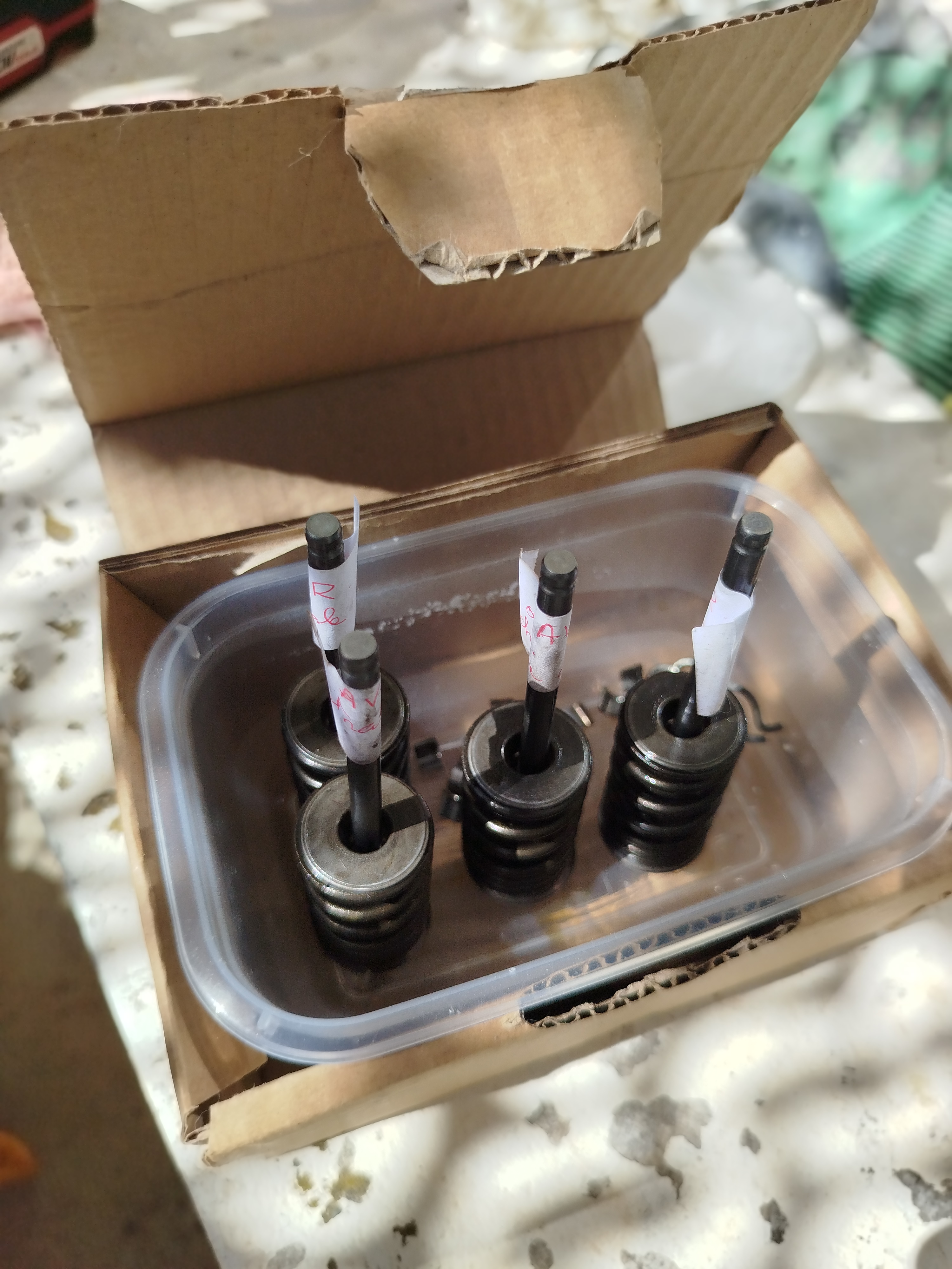

Enlever les joints de queue de soupapes :
Denis m'en avait auparavant envoyé des neufs, les fameux verts...
Le but était aujourd'hui de commencer à nettoyer les soupapes, et de commencer le rodage des portées . A ce soir j'ai fait qu'au grain fort. Demain grain fin.
De toute façon c'est pas dégueu du tout.... j'avais eu pire y'a 2 ans sur ma RD03.....
Les extrémités des soupapes sont saines, le decalaminage va plus vite, y'a pas grand chose à enlever...

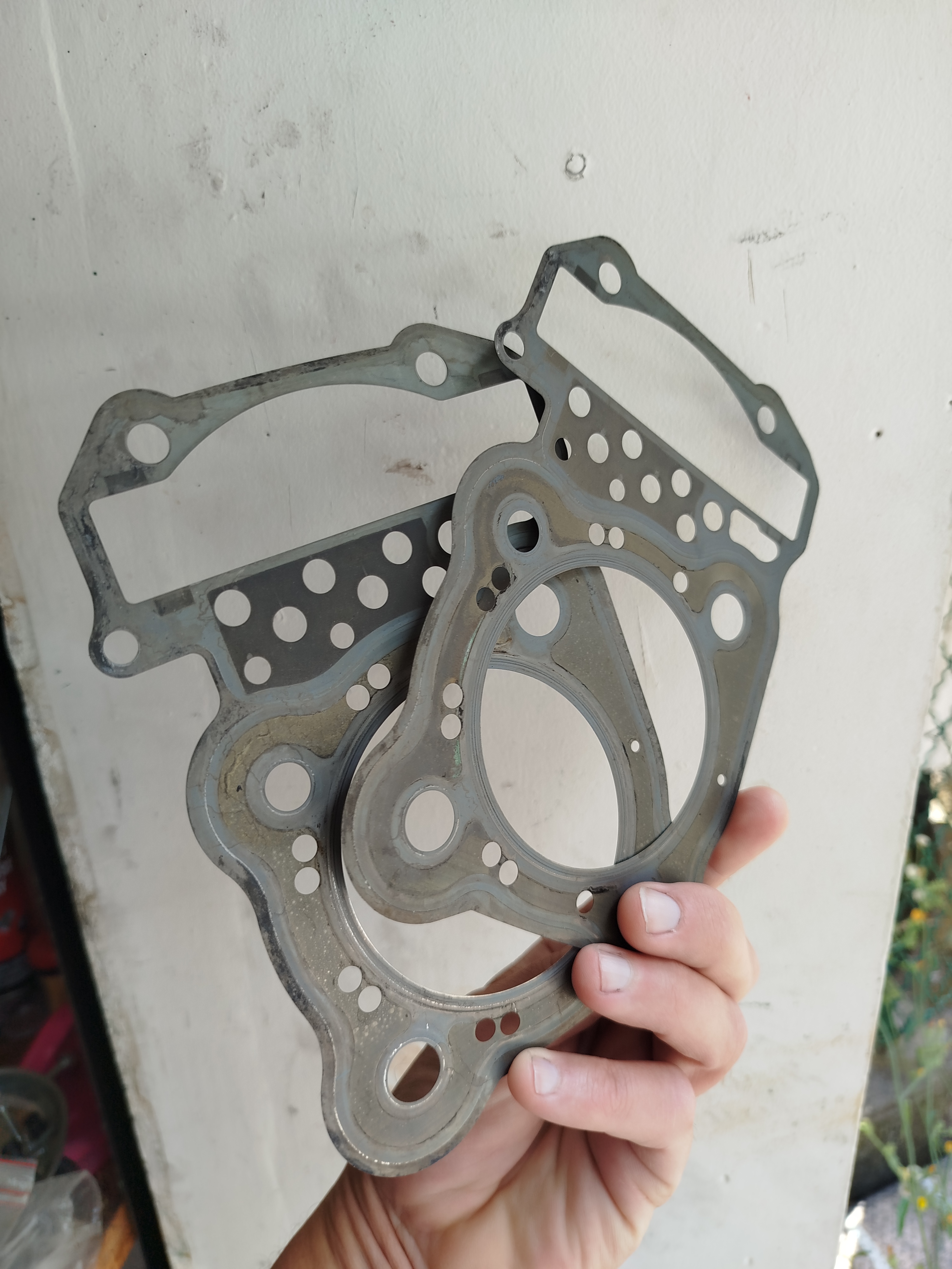

j'ai nettoyé les joints , j'essaierai la méthode du loctite 2853...non...5923 !
j'ai pas encore nettoyé ceux du bas moteur, je veux dire ceux de contact carter/bas cylindre.
j'ai stocké le bas moteur dans le garage de la belle-mère.... :P
d'ailleurs ça me semble lui aussi un joint métallique? (de mémoire sur la RD03 y'avait qu'un joint sur les deux en métal..)
On est d'accord que ces 2+2 joints peuvent être rincés à l'acétone, puis badigeonner du loctite de Brunoma et Stefter ? et remis en place?
