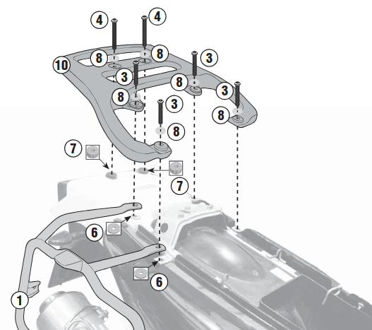

Hello. Bon je suis parti sur du Givi. J'ai installé l'adaptateur PL148. Bon, un peu bizarre d'avoir des rondelles très epaisses sur le cote droit et l'arrière et la visserie... ! Ça marche moyen, des vis trop longues et sans entetoises pour les amortisseurs caoutchoucs ...
Va falloir que je check un peu tout ça pour me rassurer. Merci pour la proposition des sacoches souples, mais j'ai un pote qui m'en prête.

Je suis étonné sur le montage des PL148.

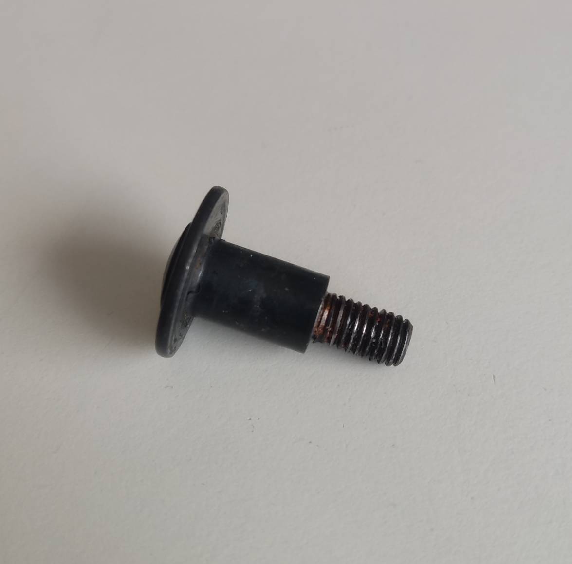

Et la vis (désolé, je n'arrive pas à resize)
- Les rondelles 6, il n'y en a que côté pot d'échappement,
- les entretoises 7, relèvent pas mal l'arrière
- la vis 3 arrière gauche arrive en butée ! Obligé de la raccourcir et de créer un manchon pour m'adapter au silent bloc existant. Car la vis d'origine est comme la deuxième photo ... Vous avez dû faire des bricolages ?

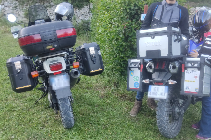

Hello, une petite news pour partager ma vie. J'ai fait le montage, complété quelques pièces pour remettre d'aplomb et testé des dolomiti ... Pas vraiment convaincu, ça me fait une envergure de taré ! Du coup, un peu décu, a voir vers quoi m'orienter. Entre temps, un pote me prête des souples.
