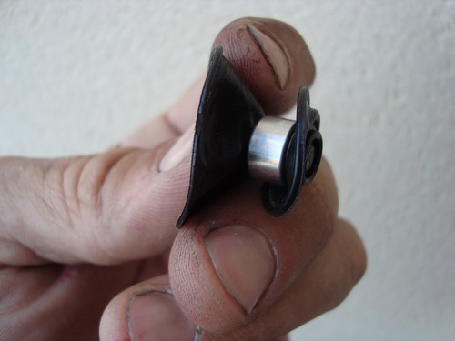

Les 2 membranes sont elles soldaires avec le pièce centrale?
Re: Robinet essence
#8 Message par Dode38 » 13 nov. 2015, 20:41
Non, ça se désolidarise ;) on le voit (devine) sur ma photo :)

#9 Message par Picsou » 15 nov. 2015, 15:59
En ouvrant la pièce contenant les membranes je me suis aperçu que la petite n'était pas solidaire de la pièce centrale en alu. Un coup de graisse blanche et hop résolu.
Remontage.
Merci pour votre aide à tous.
