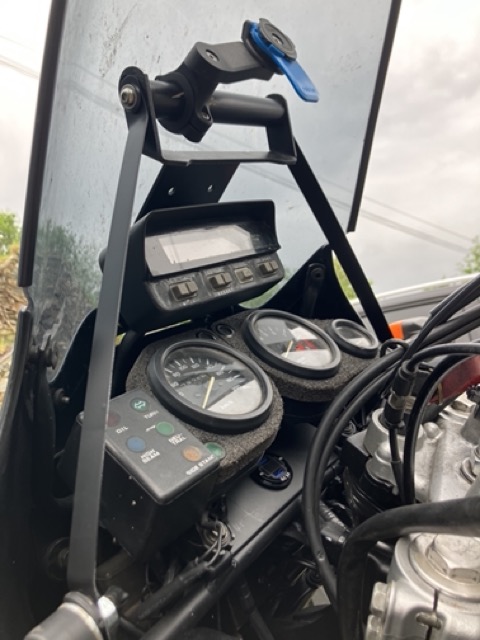

j'ai fait un support pour le téléphone au dessus du trip, soutenu par une mince bande d'acier zingué de récup que j'ai fixé sur les clignotants (moins élaboré que le tien). ça amortit et soutient en même temps, tres efficase !
Me reste plus qu'a faire un support pour assurer le top case et c'est bon pour un premier voyage !!

une photo ?

J'avais acheté le support sur Ali, mais il était inutilisable en l'état : j'ai dû le repercer, couper, et ajouter une plaque à l'arrière pour éviter une surépaisseur.

#963 Message par Dudu.13 » 01 mai 2025, 18:01
c'est propre ! §super2 §bravo

#964 Message par Korrigan » 01 mai 2025, 20:29
Merci, tu m'as largement inspiré :D

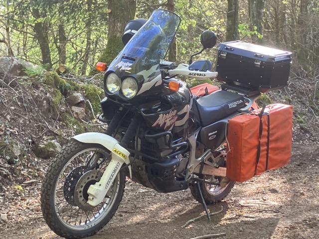

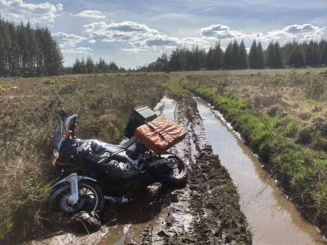

Je suis retombé sur quelques photos de mes premiers essais avec l’Africa Twin, juste après l’avoir achetée.
J’avais en tête qu’avec elle, je pourrais aller absolument partout.
Et je suis effectivement allé… un peu partout.
Après quelques bonnes gamelles, j’ai opté pour les réserves de flottabilité.
IMG_8958 Medium.jpeg (147.5 Kio) Vu 1825 fois
Trois avantages :
Ça amortit en cas de chute.
Ça permet de relever la moto plus facilement.
Au passage de flaque de boue (particulièrement valable pour la Bretagne), ça donne de la flottabilité. En effet, difficile de juger de la profondeur (parfois plusieurs mètres), donc plus facile à renflouer.
IMG_8972 Medium.jpeg (119.75 Kio) Vu 1825 fois
Pour ceux qui prévoient un "road trip" dans la région ;)

#970 Message par Dudu.13 » 02 mai 2025, 16:22
radeau de survie obligatoire aussi §hein
t'as oublié les parre battages sur les Crash bars
Messages : 9163

Korrigan a écrit : 02 mai 2025, 09:36
Trois avantages :
et puis c'est discret ! §super :D
