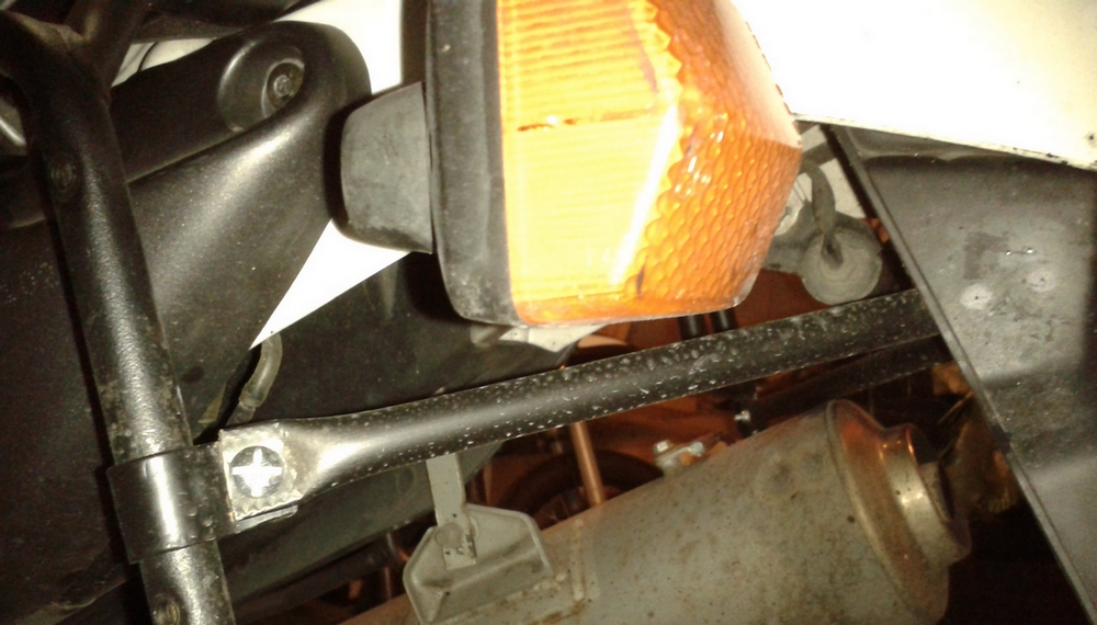

#22 Message par Brownie » 08 mai 2025, 13:24
Hello, je fais du très gros déterrage, désolé. Mais je suis étonné sur le montage des PL148.
  • Les rondelles 6, il n'y en a que côté pot d'échappement,
  • les entretoises 7, relèvent pas mal l'arrière
  • la vis 3 arrière gauche arrive en butée ! Obligé de la raccourcir et de créer un manchon pour m'adapter au silent bloc existant. Car la vis d'origine est comme la deuxième photo ... Vous avez dû faire des bricolages ?
Et la vis (désolé, je n'arrive pas à resize)
Africa XRV750 RD07 de 1995, dans la région de Grasse !
