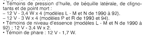

Sur la RD07, je me demande quelles sont les références des ampoules pour les témoins de clignotants. Sur la notice, je partirais sur du 12V 3W (j'ai un modèle S), mais je ne sais pas quel culot ( T6.5 ou T7 ). J'ai pas mal fouillé le forum et pas d'information.

Dans une vue éclatée, j'ai trouvé la référence "T6.5 12v/3w Capless Bulb: - 779760" !

Bizarre... De mémoire j'aurais dit du T10 !
Attention tu ne peux pas mettre de led sans modification pour LE témoin des clignos.

Les T10, elles sont sur le compte-tour, vitesse et température. Pour les témoins, c'est tout petiot !
Et pour le LED, j'ai laissé tomber ! Je suis reparti sur de l'ampoule classique de partout. Ca marche vachement mieux.

Si jamais tu voulais mettre des leds : viewtopic.php?t=8229&start=25

J'ai commandé des T6.5, je vous ferai un retour. Mais T10 me semblent trop gros (T10=10mm de diamètre) et les ampoules de témoins sont de l'ordre de 5mm mesuré avec ma règle d'école ! Donc plutôt confiant. Je vous tiens au courant, pour la science !

Mais sur 04 c'est bien 10mm l'ampoule

Ah oui... Pas des T10 !

#10 Message par Brownie » 25 avr. 2025, 10:05
Tu viens de le démonter ou ton image était en stock ?

ah oui c'est différent du RD04

Brownie a écrit : 25 avr. 2025, 10:05 Tu viens de le démonter ou ton image était en stock ?
J'ai un bon stock de photos... Faut juste les retrouver :mrgreen:

Hello, j'édite mon premier message pour confirmer la taille d'ampoule ! C'est bien du T6.5.
Et voici le montage:
