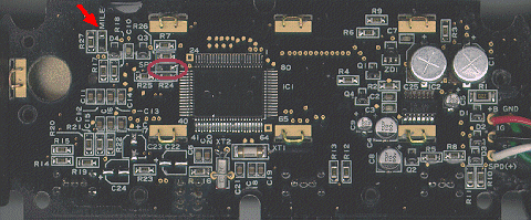

J'ai vu plusieurs TripMaster avec l'affichage des KM/h et je me demande comment faire pour activer cette option sur le mien.
Avez vous déjà fais cette manip et si oui comment?

Souder une résistance 10 k-ohms.
Là où c'est marqué "SPD".
ATTENTION : Ne pas faire de Reset en position Vitesse !!
