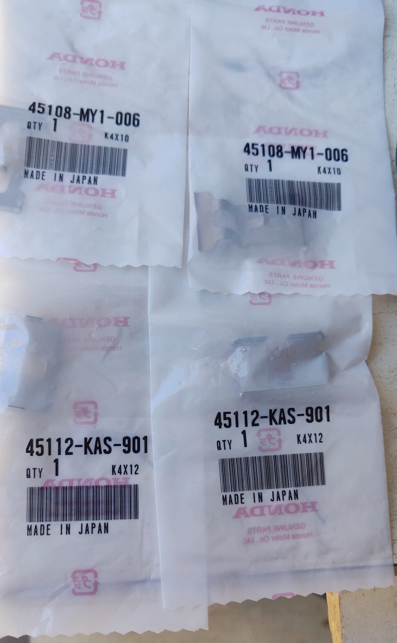

#17 Message par TiTi » 16 juil. 2025, 14:22
Fabrikatwin a écrit : 12 juil. 2025, 20:53 ...
Pour les ressorts de maintien des plaquettes, tu as une adresse ? A part origine et weemoto, j'ai rien trouvé.
Les miennes sont rincées
On va rester dans ce post alors...
Ces utilisateurs ont remercié l’auteur TiTi pour son message :
Fabrikatwin (16 juil. 2025, 19:49)
Re: Des freins qui freine
#18 Message par TiTi » 16 juil. 2025, 14:24
C'est pour l'avant. Références différentes à l'arrière mais je ne crois pas qu'il y ait de différence !!
