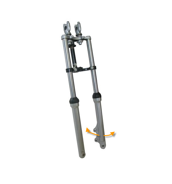

Fourreaux HS, trop usés, c'est ce que j'ai sur ma fourche de rd03, des bagues neuves ne rattrapent pas le jeu.
Après avoir tout analysé, c'est ma conclusion. c'est assez facile à mettre en évidence, lever l'avant de la moto, enlever les bouchons des tubes pour que les ressorts ne soient plus en compression, prendre la roue avant et la relever légèrement, et essayer de faire pivoter tout l'ensemble.
Si ce n'est pas flagrant démonter la roue, et tester un fourreau à la fois.
C'est encore plus évident quand la fourche a été vidangée. Serrer le tube de fourche à plat sur l'établi avec 2 serre-joints, et chercher le jeu dans le fourreau.
Faudrait que je fasse un dessin ...

par contre j'ai eu aussi des fourreaux trop usés !Marcopolo a écrit : 10 juil. 2025, 18:45 Fourreaux HS, trop usés, c'est ce que j'ai sur ma fourche de rd03, des bagues neuves ne rattrapent pas le jeu.
on ressent un petit " tac tac " et un peu plus sur "tole ondulée "
mais ce n'est pas un gros claquement ,
là je ne vois que le mauvais montage des ressorts de rebond ,
mais bon on en a déjà parlé
après les roulement morts c'est courant ,
mais ou ça fait un point dur ou du jeu ,
mais de là à faire un gros claquement je crois pas

Des références de roulements coniques chez 123roulements ou ailleurs ?
Des astuces pour extraire les portées (c’est apparement bien chiant) ?
Caches poussière Honda si j’ai bien compris ?
Merci d’avance

Si il y a un beau tuto pour le démontage des portées de roulement.
Et non ce n'est pas si chiant.
Et si tu t'appliques, tu peux même sauver le cache poussière inférieur (qui trinque généralement avec certaines méthodes barbares
TUTO :
Remplacement Roulements Colonne de Direction
Il faudrait corriger le Tuto, le coup de tronçonneuse, je ne le fais plus en oblique comme sur la photo, mais horizontalement tout le tour, ça a pour effet de chauffer la portée qui se dilate et un petit coup de trounevis plat dans la rainure ainsi créée, et la portée sort toute seule.
Le cache poussière est ainsi sauvé
TUTO :

Faut prendre un kit roulements + cache-poussières complet !

Je sais pas comment j'ai fait pour passer à coté – Merci Marco ! Bien noté le coup de tronçonneuse horizontal. ça parrait jouableMarcopolo a écrit : 20 juil. 2025, 21:48 Si il y a un beau tuto pour le démontage des portées de roulement.
C'est bon ça ?: https://www.louis-moto.fr/fr/tourmax-ro ... r=10051209
Le kit comprend les caches anti-poussières.

j'ai donc monté des à billes comme à l'origine
et ça va bien

tiens ma commande sur 123 roulements
(roulements koyo qualité origine pour une cinquantaine d'euros )
les 2 joint commandés à part chez B P
