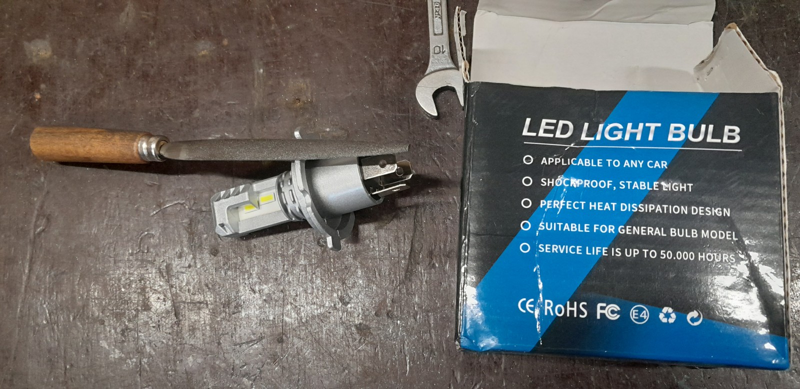

mes ampoules ventilées ayant fait leur temps ,
( ventilation bruyante et une grillée)
je viens d'en recevoir d'autres de chez AE
le culot des ampoules de rentre pas dans sa place dans le phare :@
il faut limer/ meuler la collerette pour que ça rentre :evil:
par contre le code est bien marqué §super
( photo avec une ampoule )
ces ampoules sont massives et lourdes !
sans doute pour bien diffuser la chaleur ?
à voir §hein
