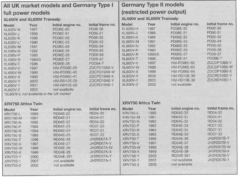

#5 Message par Yarglll » 15 juil. 2025, 13:24
Le numéro du moteur des RD04 va de RD04E-30 à RD04E-32 (années 1990 à 1992)
Le numéro de moteur des RD07 commence à RD04E-33 et va jusque jusque RD04E-391 (jusque année 2000)
En 2001, 2002 et 2003, le manuel Haynes ne renseigne pas de numéro pour les moteurs ("donnée non disponible")
Mais il est peu risqué de penser que ça continue en RD04E-
Rongntudjû je m’étais trompé de colonne.
Le numéro du moteur des RD04 va de RD04E-20 à RD04E-22 (années 1990 à 1992)
Le numéro de moteur des RD07 commence à RD04E-23 et va jusque RD04E-291 (jusque année 2000)

C est juste gravé RD04E-
Avec un numéro moteur
