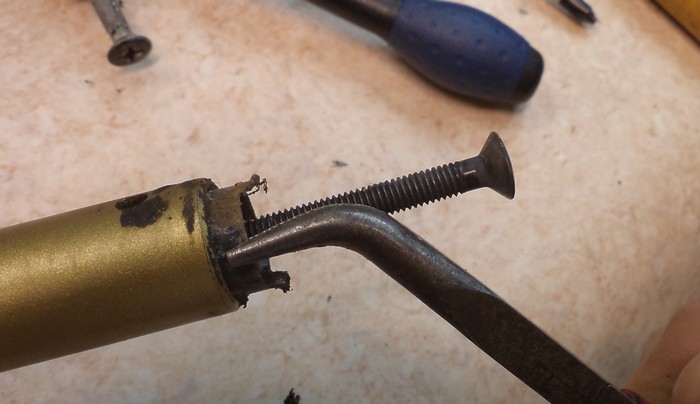

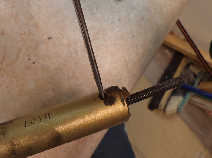

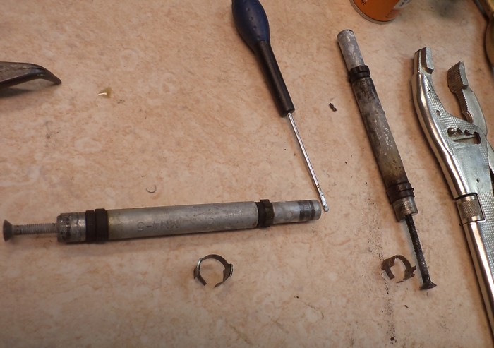

Bonjour à tous . Je dois installer de nouveaux protège main sur mon AT 750
Comment retirer l insert fileté qui est à l intérieur du guidon qui sert à fixer l embout de guidon?
On dirait qu il y a une sorte de Circlips mais impossible a sortir
Re: Installer protège main
#2 Message par TiTi » 26 juil. 2025, 14:03
Le circlip se débloque par 2 trous (chacun) en bout de guidon SOUS la poignée.
Faut bien arroser de dégrippant pour pouvoir sortir les contrepoids.

Protège main changé
