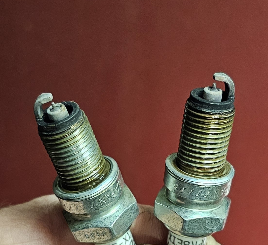

J'ai fais 200km pour voir si tout est ok
Les bougies ça donne ça, vous en pensez quoi (après 25km de 4 voies à 100/110) ?

Je dirais qu'avec le nouveau silencieux il faut enrichir un peu la carburation.

Re: Recherche cause bruit moteur RD04
#232 Message par Tony.V » 28 avr. 2025, 05:49
Gilles14 a écrit : 28 avr. 2025, 00:19 J'ai fais 200km pour voir si tout est ok
Un peu blanche 🤔
Ta Quoi comme gicleur ?

#233 Message par Fabrikatwin » 28 avr. 2025, 06:14
Sur la 04, c'est des gicleurs de ralenti en 42, tu dis être passé à 40... ça peut expliquer la couleur de tes bougies

#234 Message par Gilles14 » 28 avr. 2025, 07:10
Oui exact c'est des 40 là
Mais les rd07 sont aussi en 40 d origine.....

#235 Message par Dudu.13 » 28 avr. 2025, 08:03
pourquoi etre passé en 40 ?
oui les 07 aussi ,
mais ce n'est pas les mêmes carbus et reglages

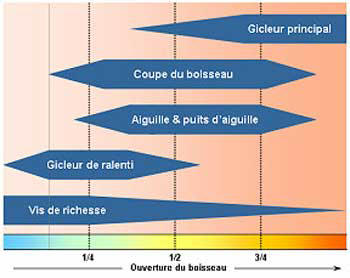

Il faut aussi bien régler la richesse surtout avec un pot plus libre ;)
carburateur influence des différents composants.jpg (20.86 Kio) Vu 2155 fois

Marcopolo : en effet, les 150km que j'ai fait c'était dans la fourchette gicleur de ralenti

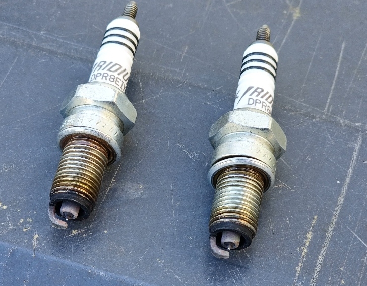

#247 Message par Gilles14 » 29 avr. 2025, 09:11
Oui ça y est ça me revient; j'avais lu tous tes messages avec tes nombreux essais !
En fait l'aspect de mes bougies correspond à celles de ma voiture qui a elle une injection
J'ai repris une photo qui est plus réaliste :

#248 Message par Gilles14 » 04 mai 2025, 08:44
Merci Stef !
Et c'est clair que je ne pourrais rouler que plus haut que chez moi
je vais revérifier le réglage de richesse car j'avais fais ça vite fait pour essayer mon moteur
Par contre je croyais pouvoir atteindre les vis de richesse sans enlever le réservoir, mais c'est pas gagné...
