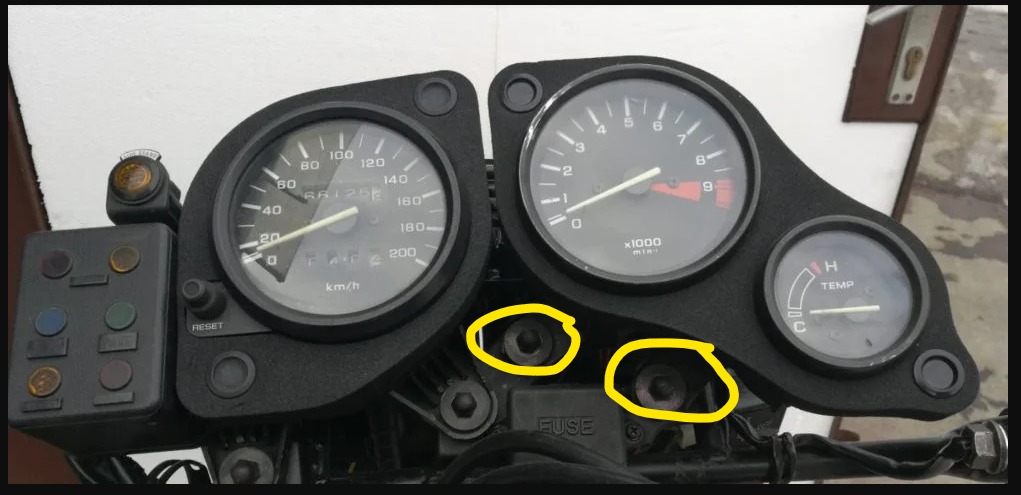

Je dois remplacer mon clignotant avant droit qui a subi les années de soleil et de vieillesse, mais je n'arrive pas à voir ou se situe le branchement.
Pour ceux qui l'ont déjà fait ou vu, faut il tomber le carenage du phare ou si je devisse les 2 vis compteur droit ca suffit?
Capture d’écran 2025-08-11 170339.png (533.42 Kio) Vu 410 fois

Non faut pas démonter !!!
Tu dois avoir sur la gauche de l'araignée un paquet de fiches dans un gros "tube" plastique.
Re: [RD03] Remplacer Clignotant avant
#3 Message par TiTi » 11 août 2025, 19:38
Tu suis le câble gauche ou droit pour trouver ce branchement.
#4 Message par TiTi » 11 août 2025, 19:40
A gauche au dessus du phare.
