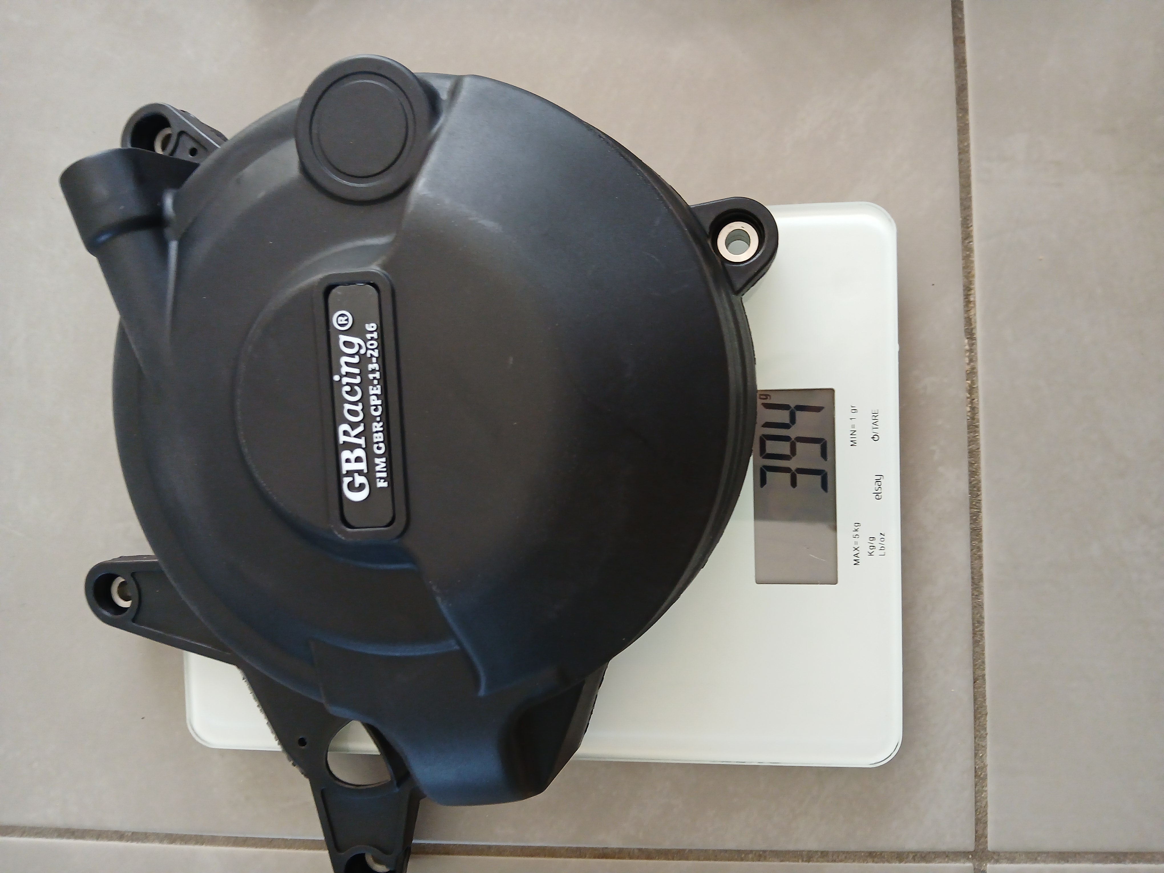

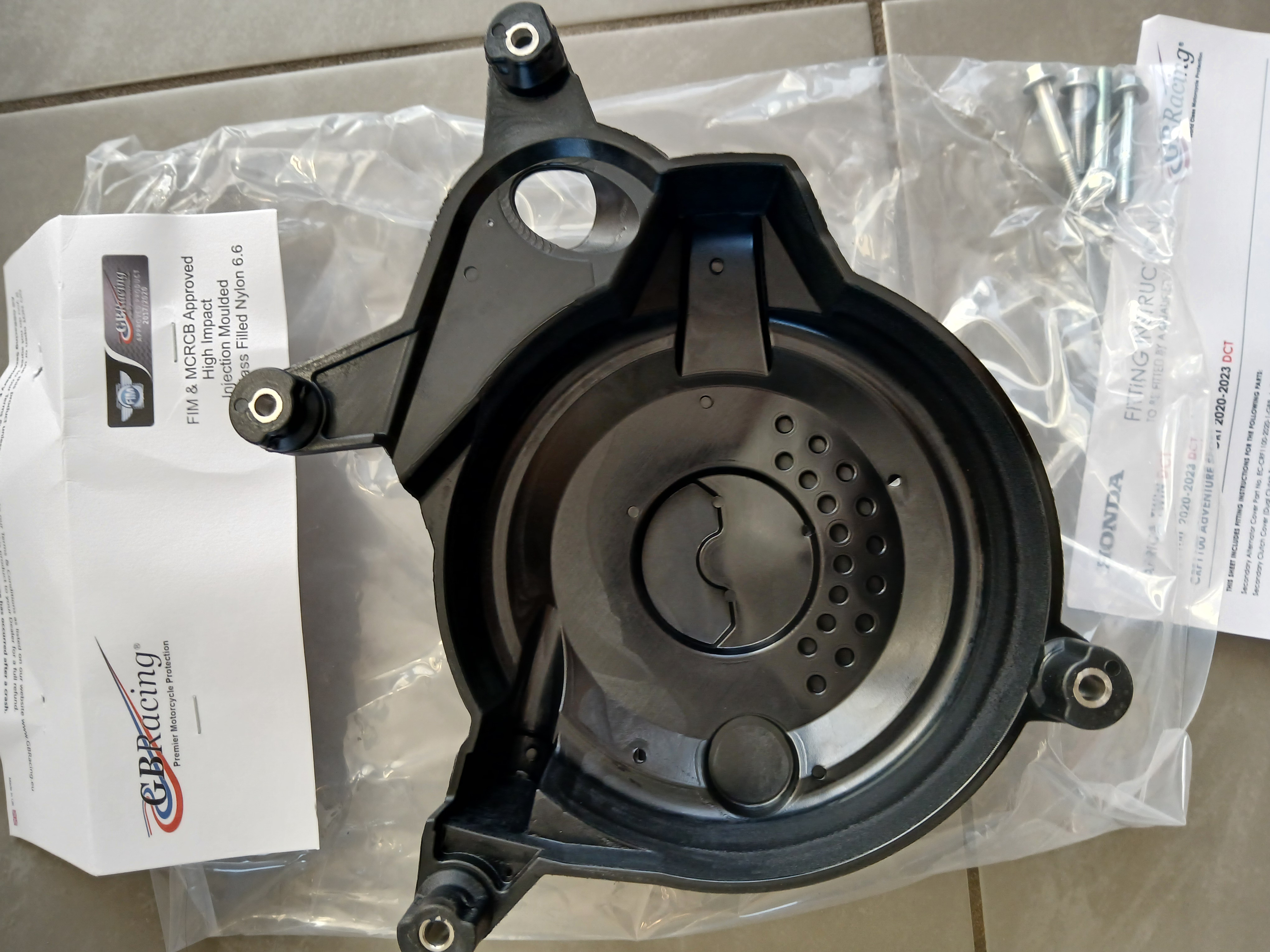

#34 Message par Ippogriffo » 20 sept. 2024, 18:12

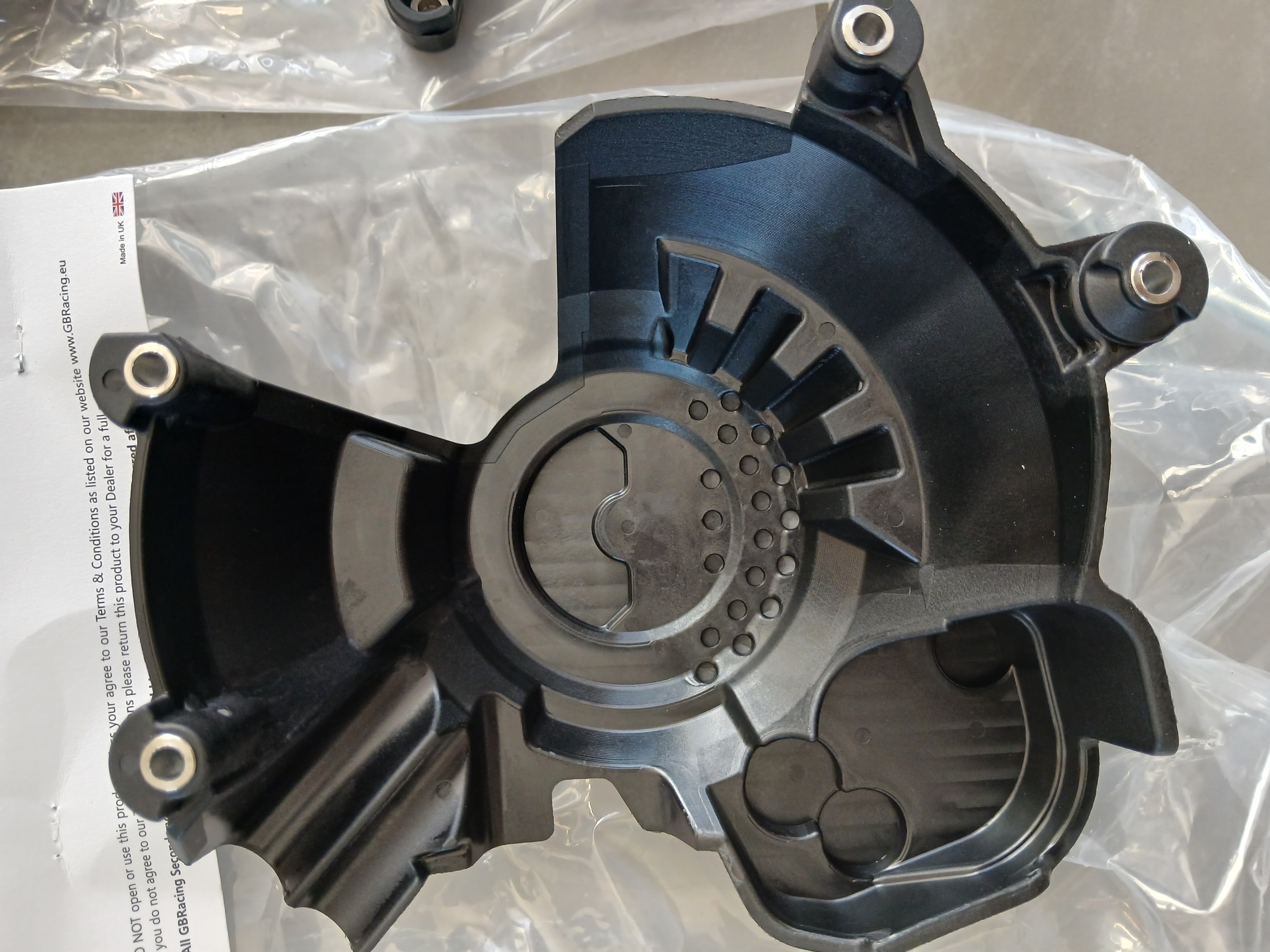

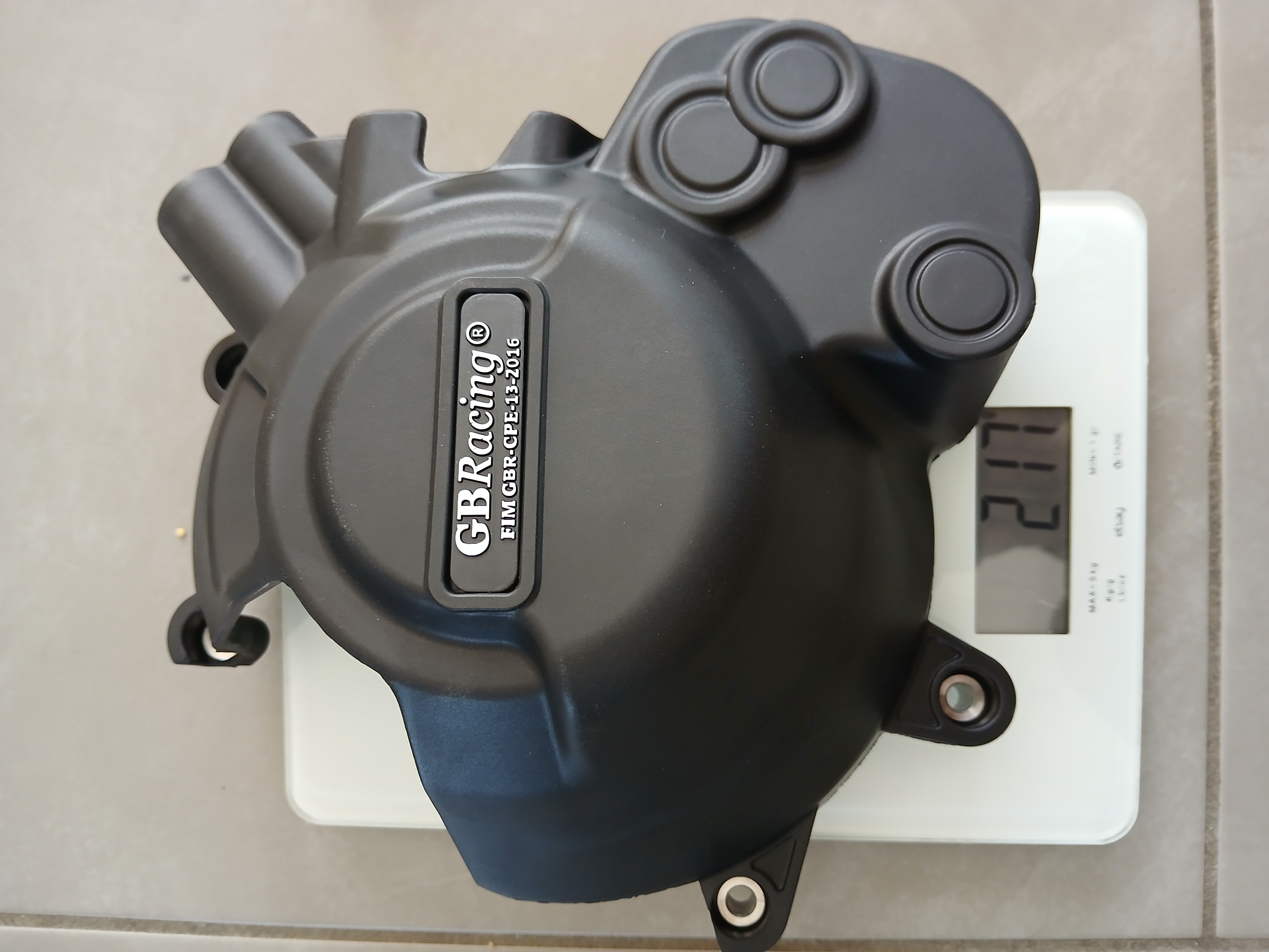

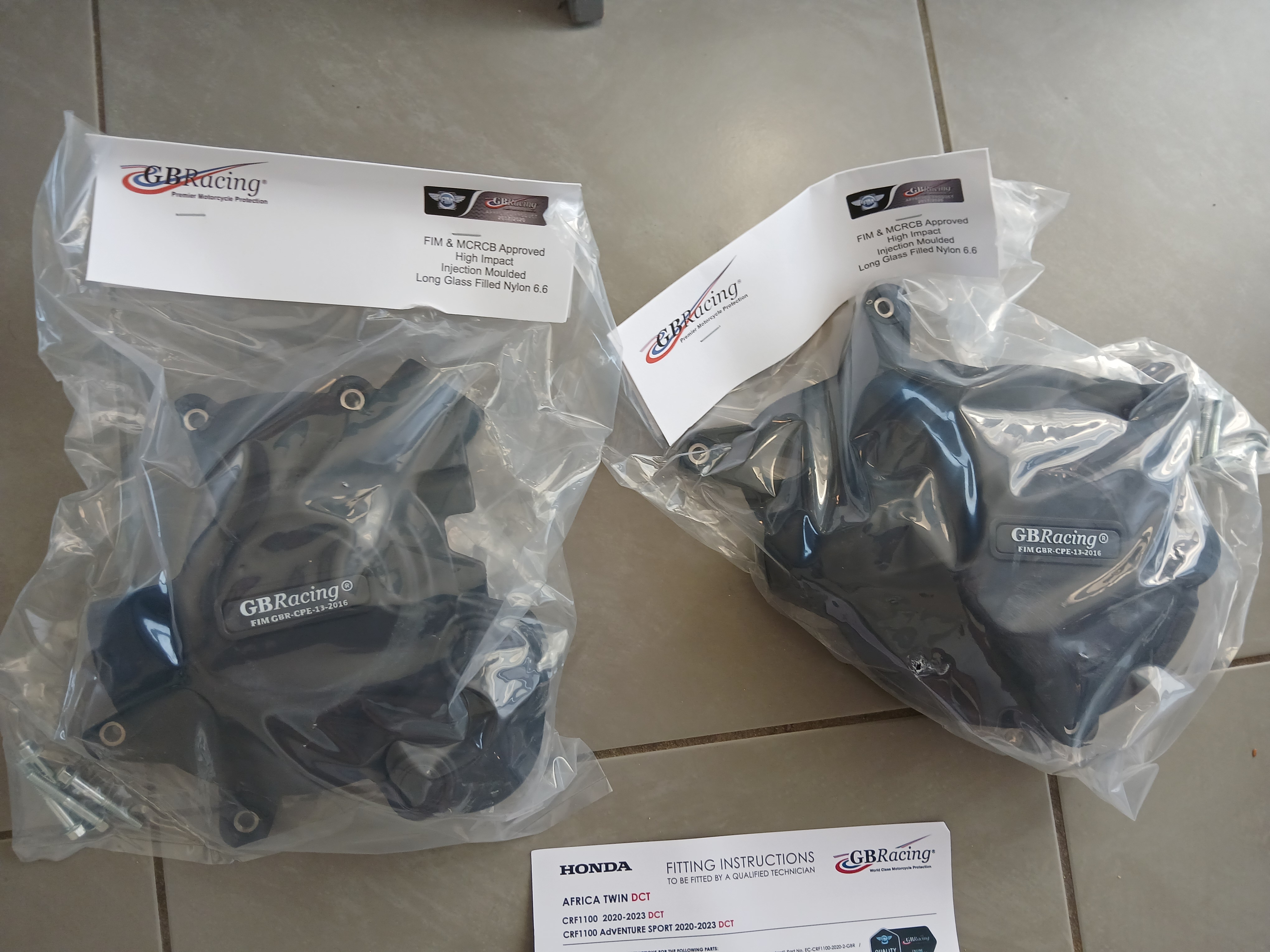

Voilà quelques photos, les finitions ne sont pas exceptionnelles mais en rapport avec le tarif.
En revanche démontage côté droit à chaque vidange

Très jolis. Vite, montage et photos !

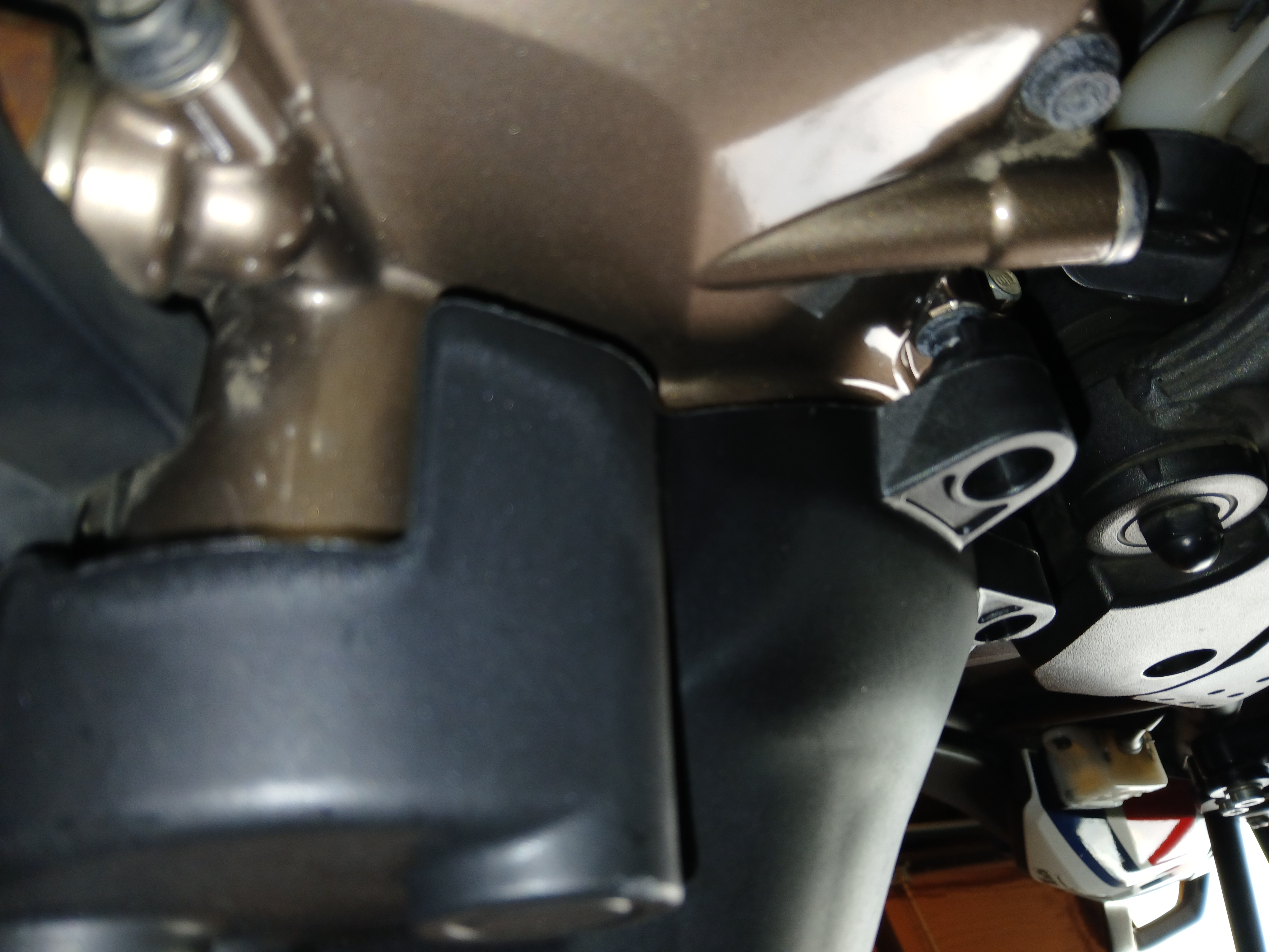

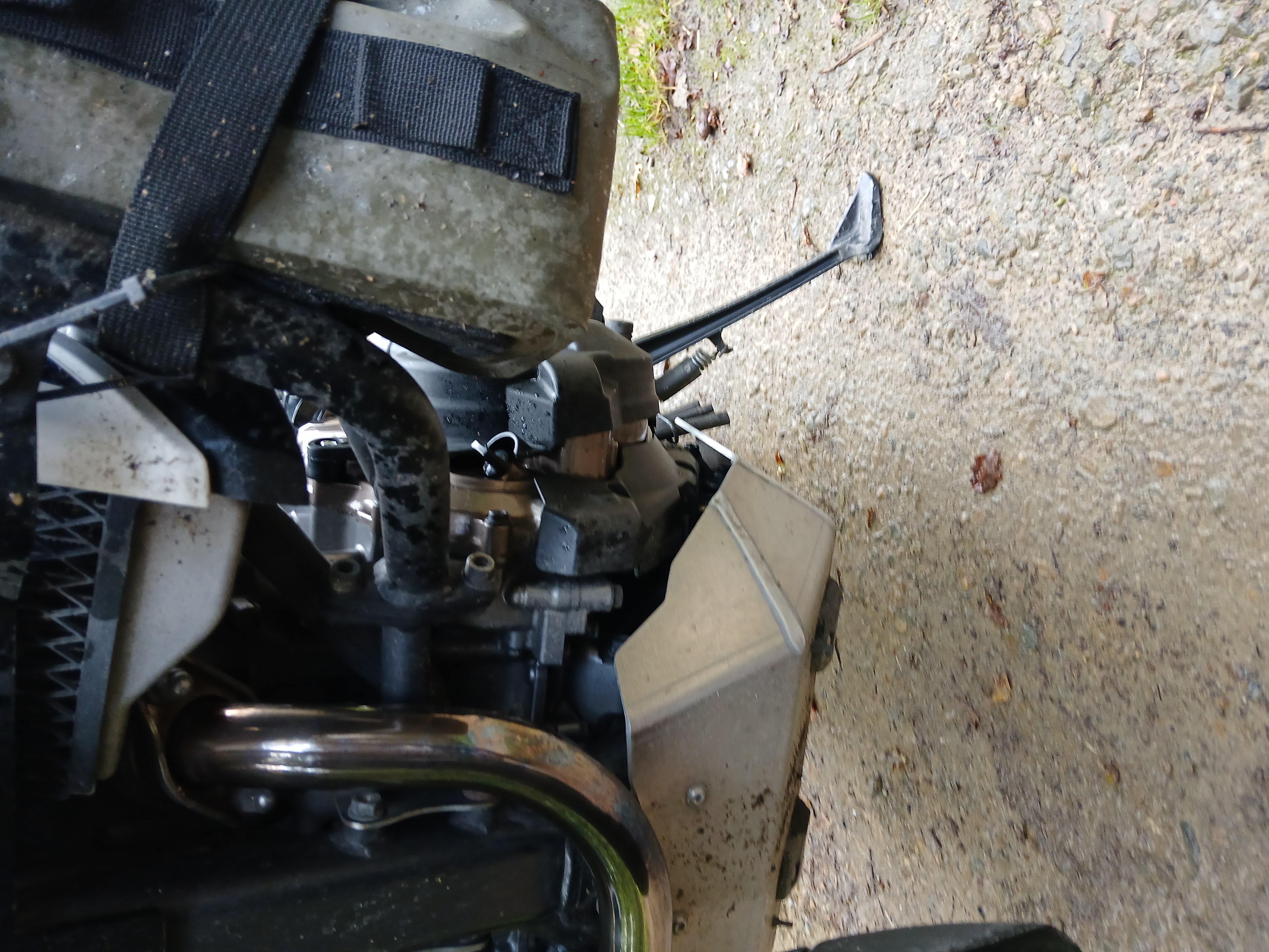

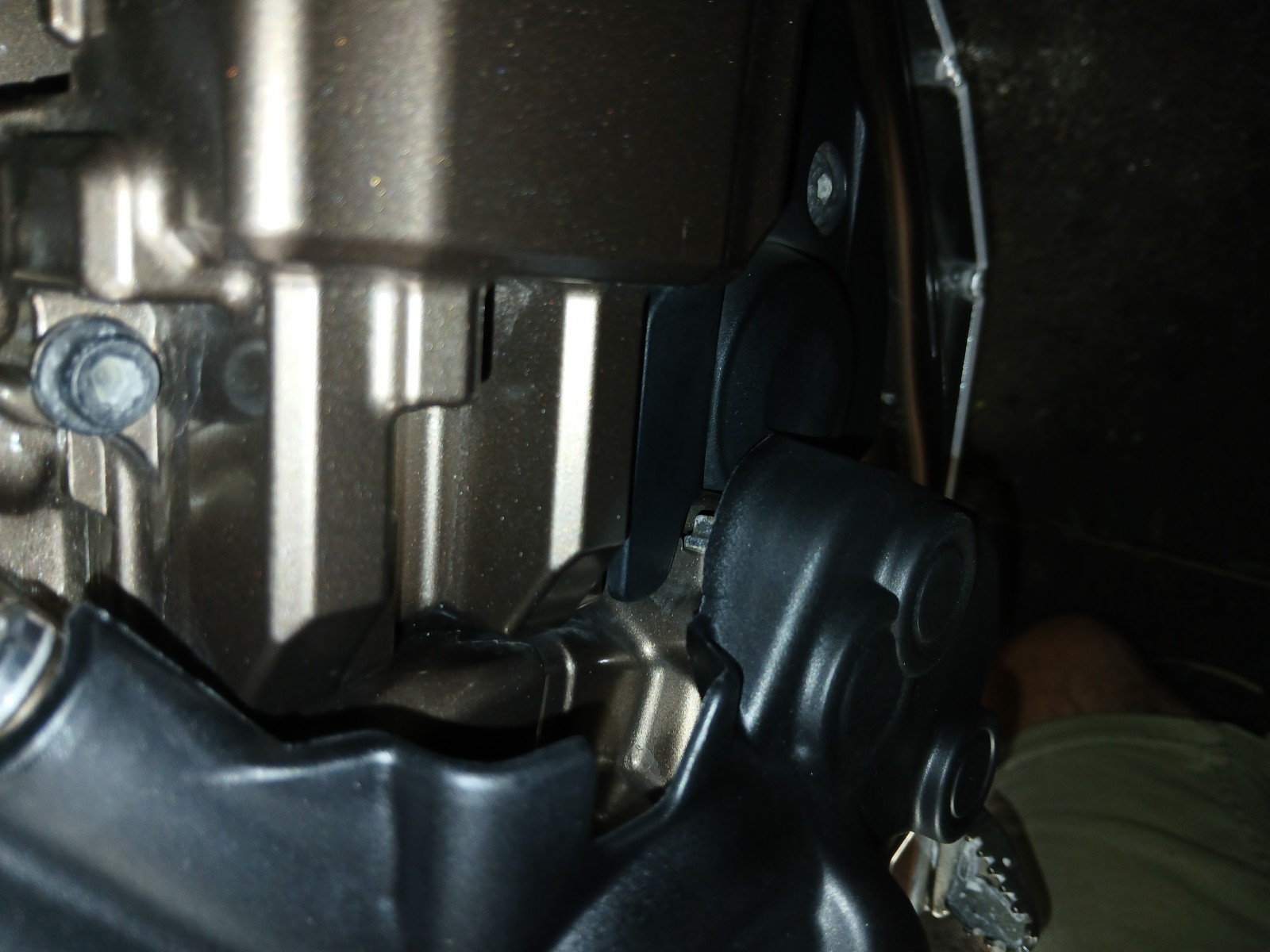

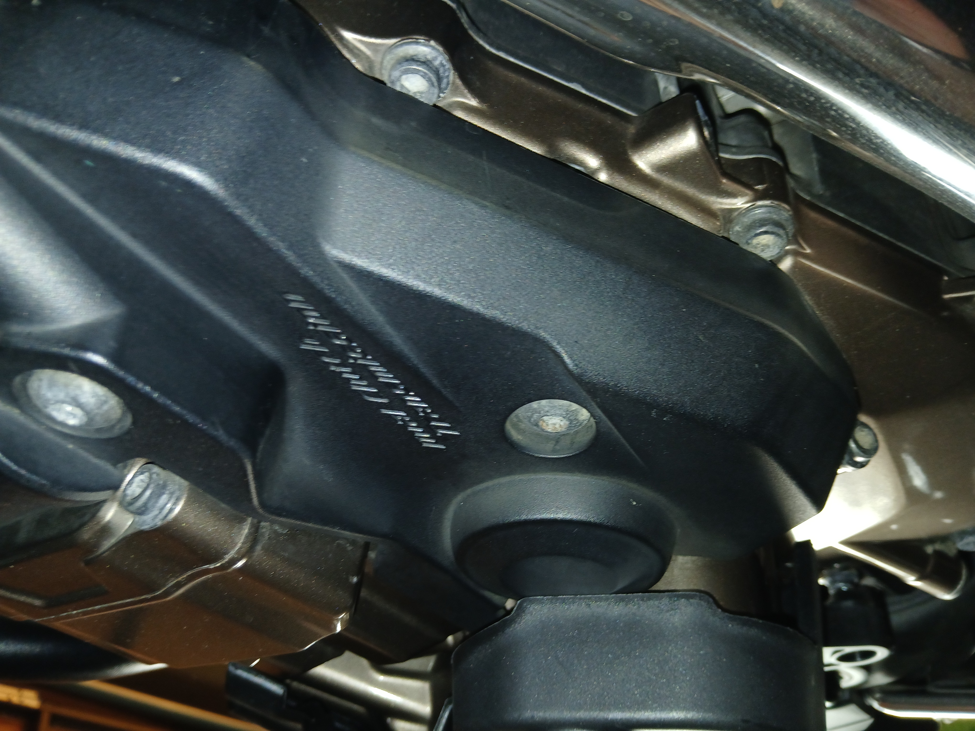

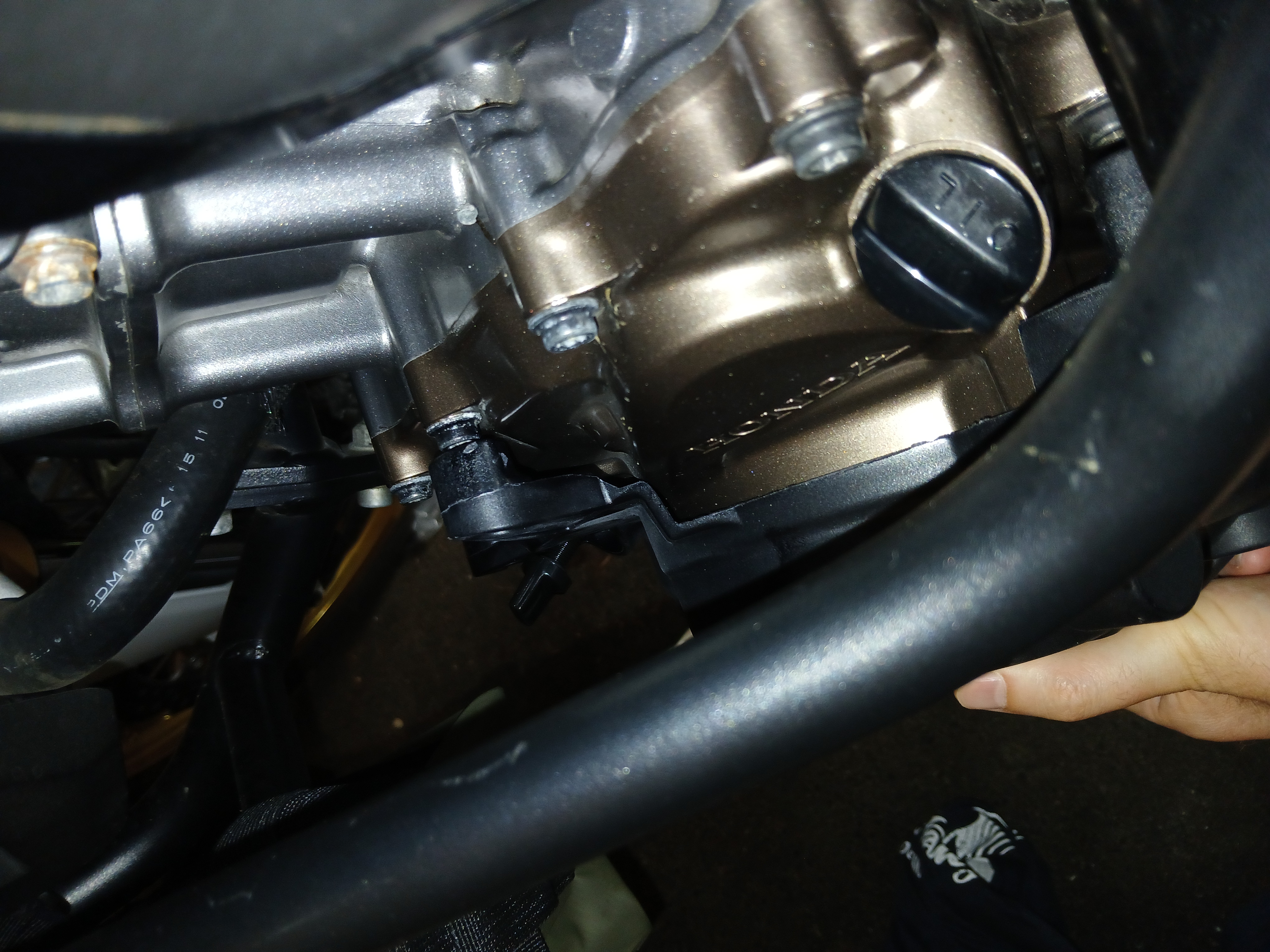

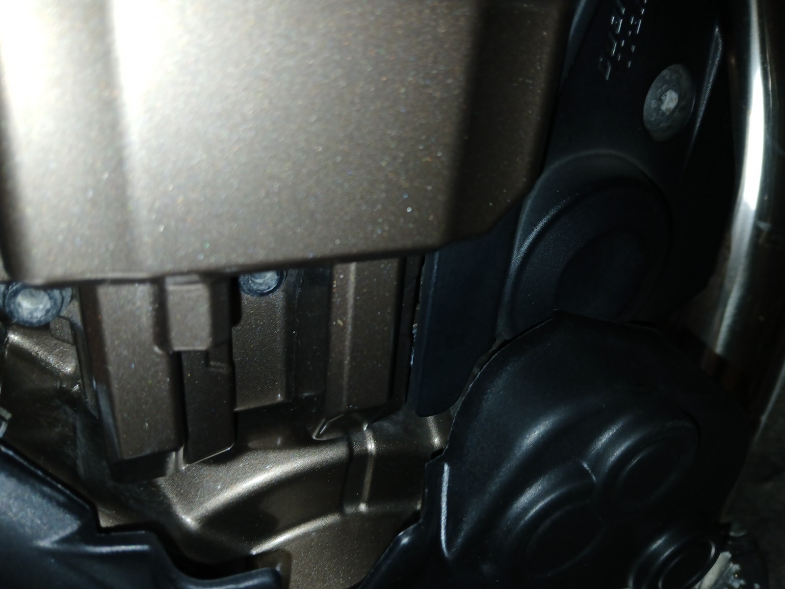

Bon faut sortir de le DREMEL, une fois en place jauge à huile inaccessible et de l'autre côté une protection en plastique gêne l'installation.
Photos prisent à l'arrache :

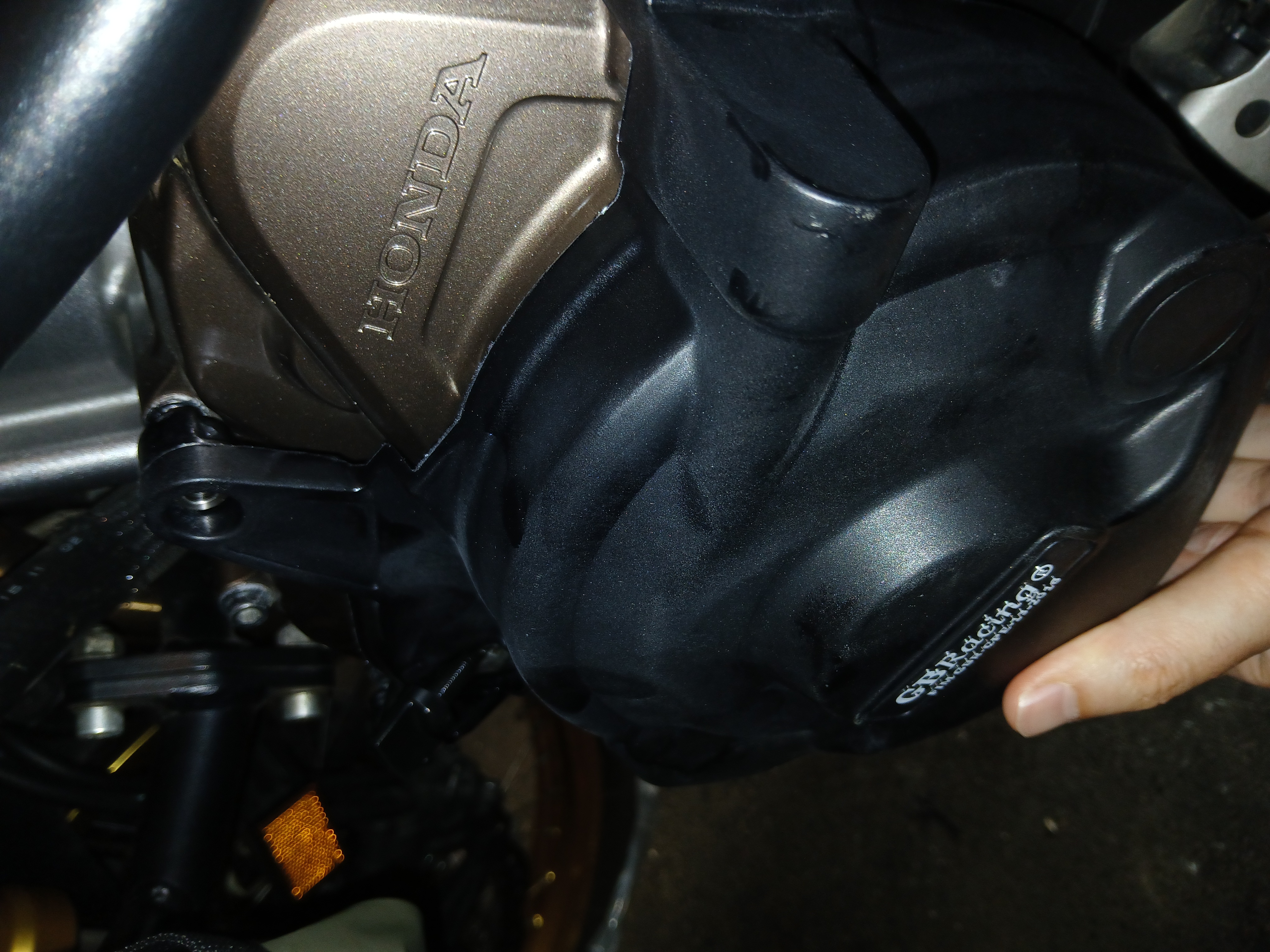

Comme je le disais il y a un peu de découpe à faire.
A gauche ce n'est pas l'orifice de la jauge qui gêne mais un plastique qui se trouve en bas du carter d'alternateur.
Autrement les perçages semblent identiques entre 1000 et 1100.
Je vous tiens au jus dès que ça avance

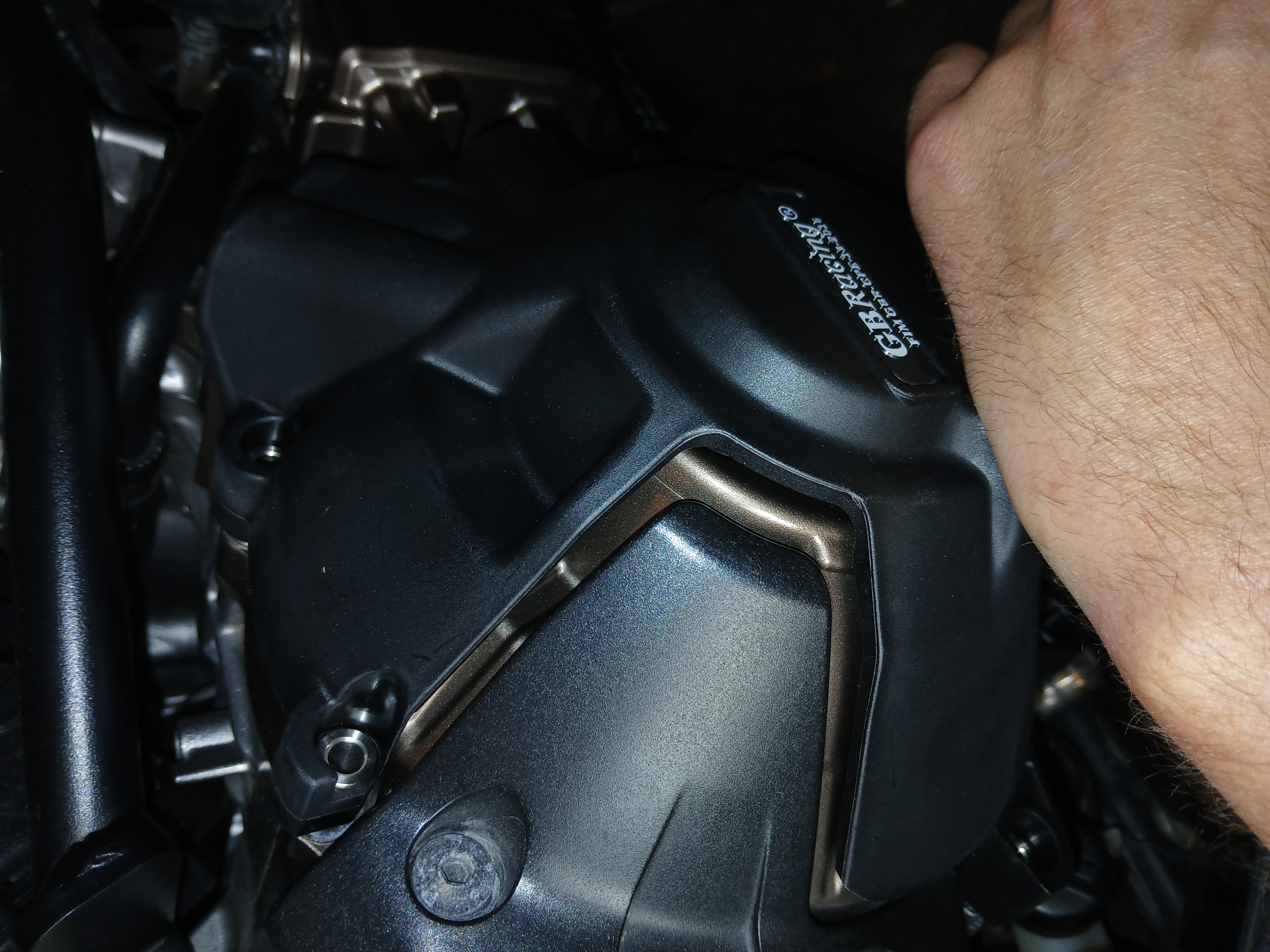

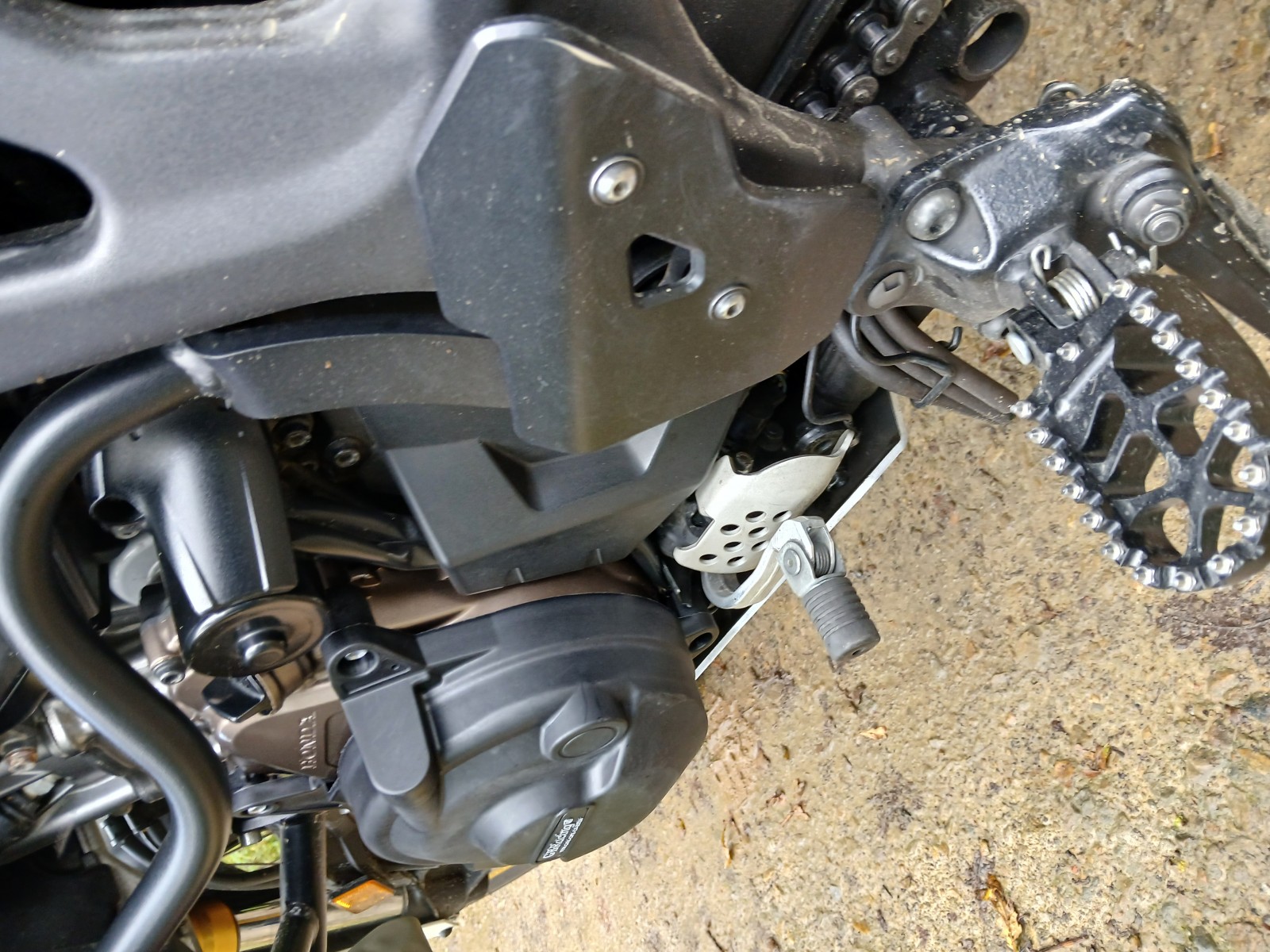

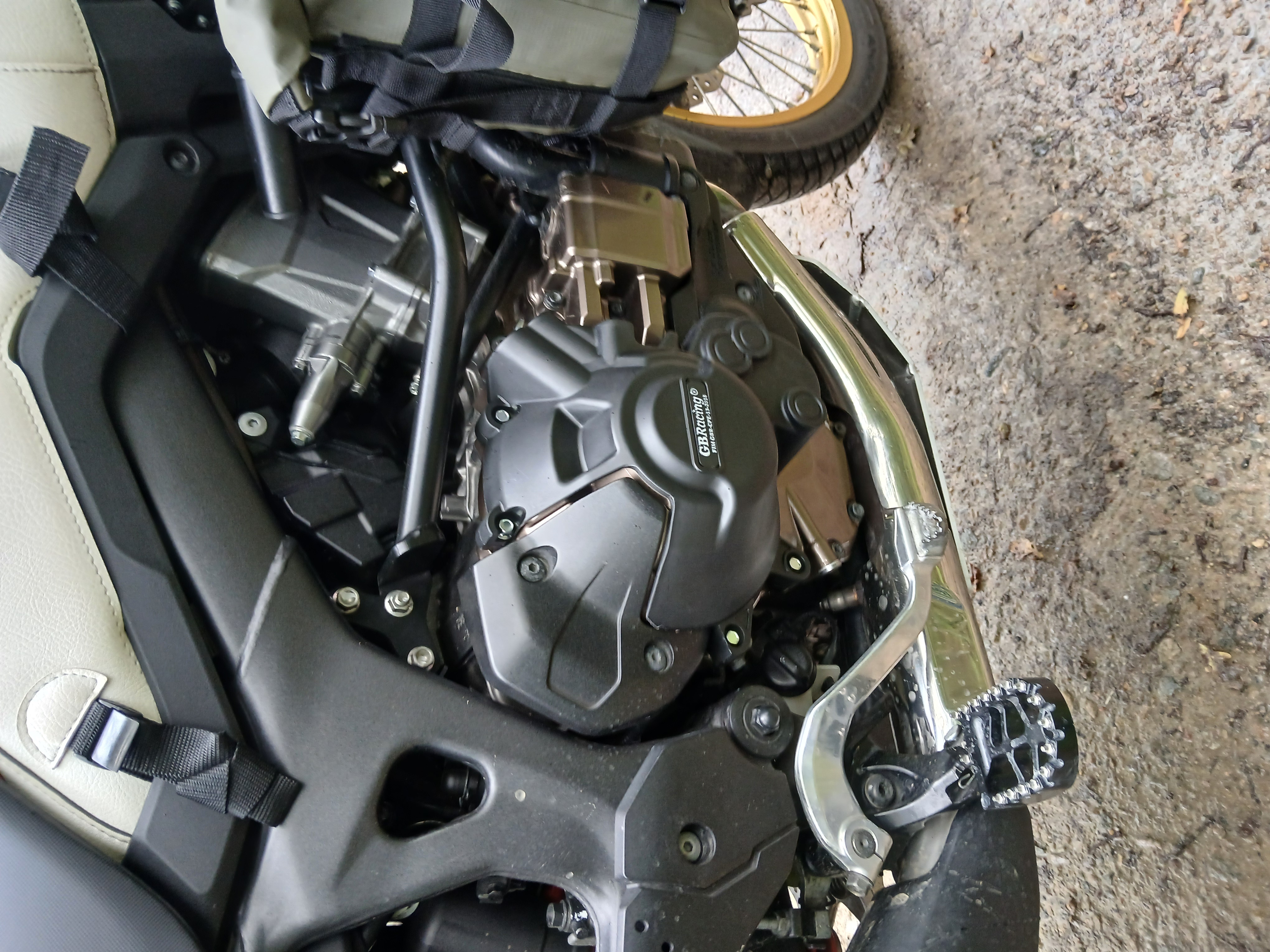

#40 Message par Ippogriffo » 06 oct. 2024, 13:26

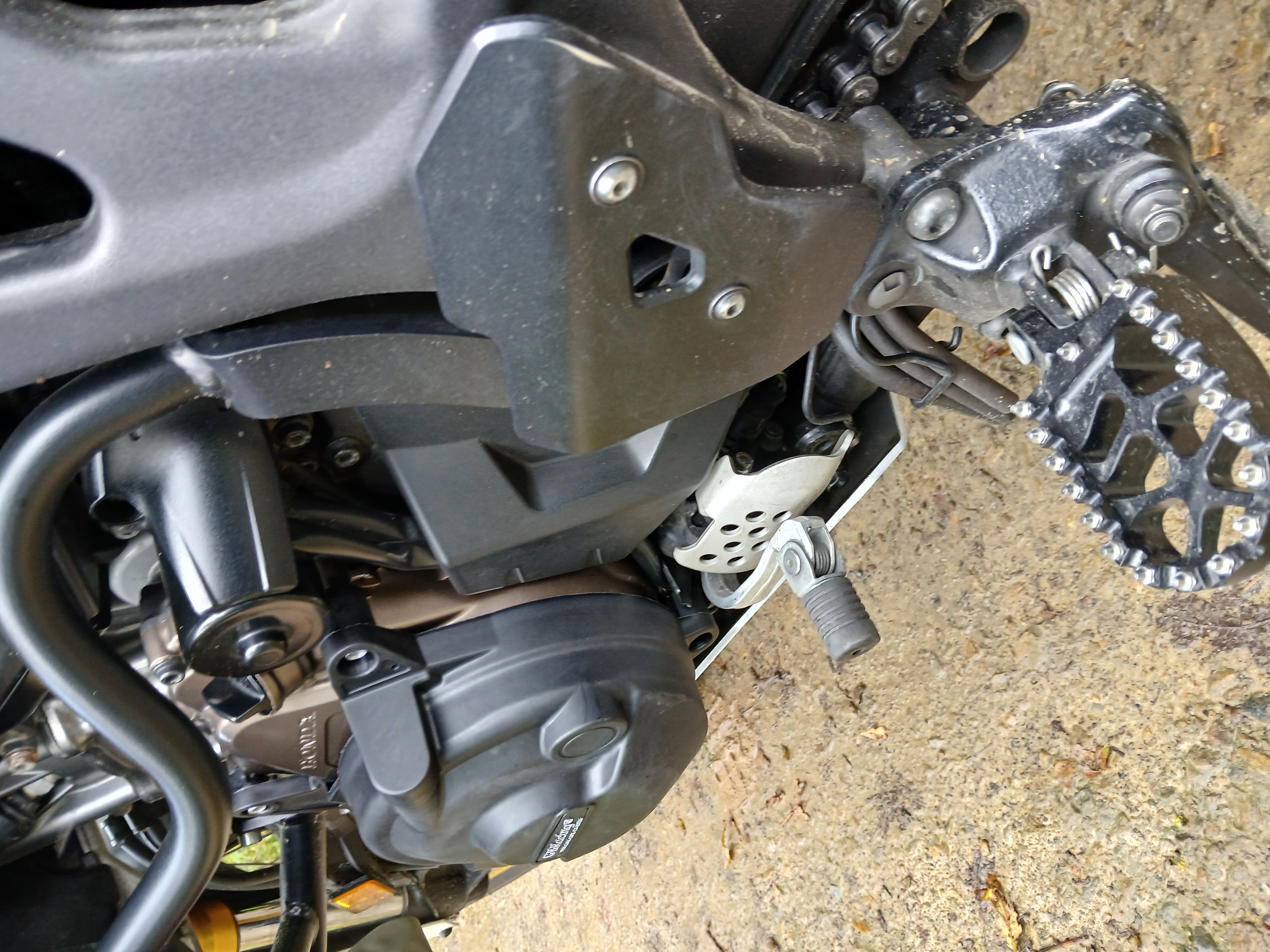

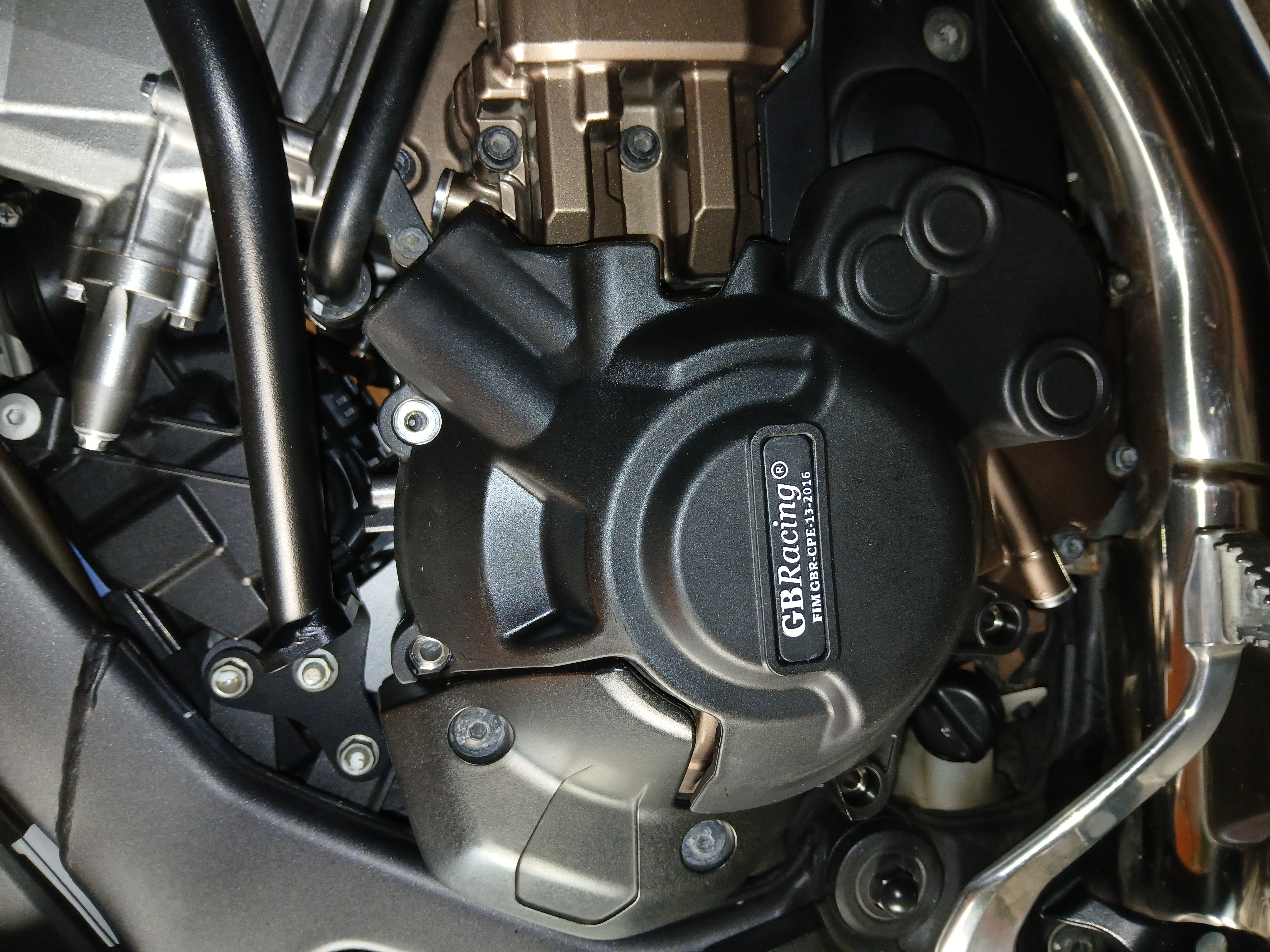

Celui de droite posé, dremel et lime.
Celui de gauche tout à l'heure avec quelques photos.

#41 Message par Ippogriffo » 06 oct. 2024, 18:47

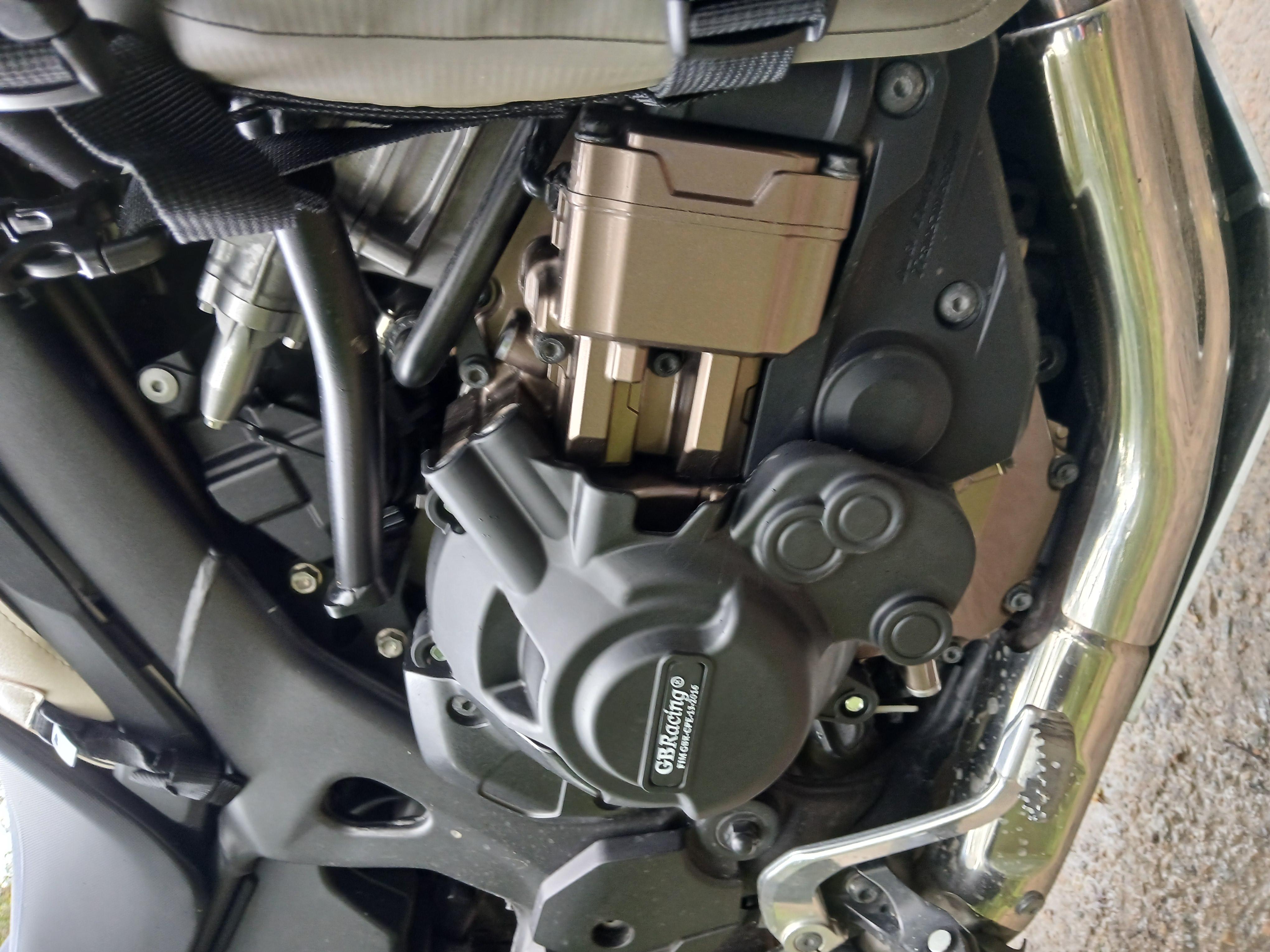

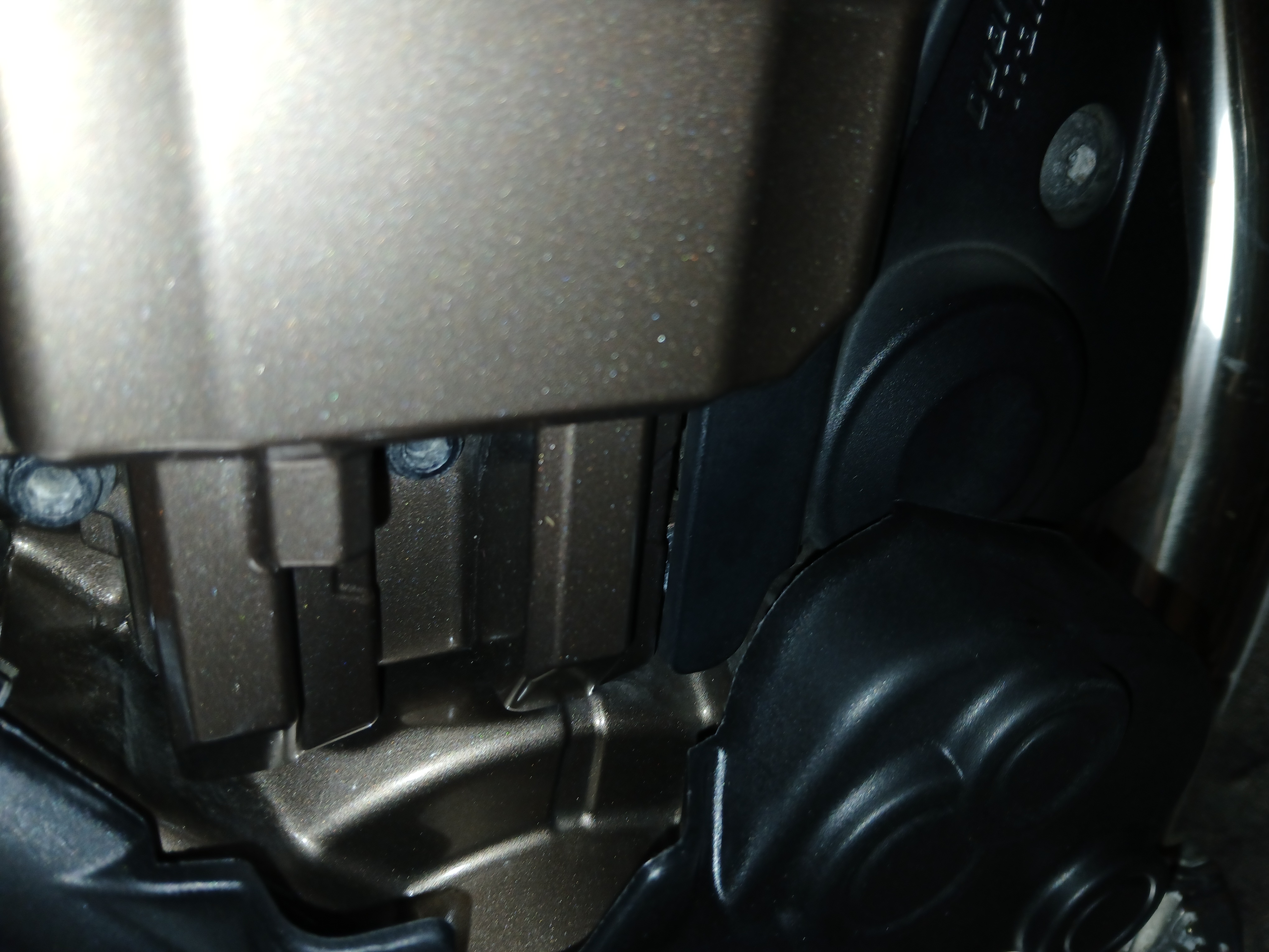

Voilà c'est fait, bon pas hyper satisfait du côté gauche, pas très droit, la forme du carter doit être légèrement différente par rapport au 1100.
J'ai supprimé la partie autour de la jauge à huile et pas réussi à mettre la vis du bas mais ça tiens très bien

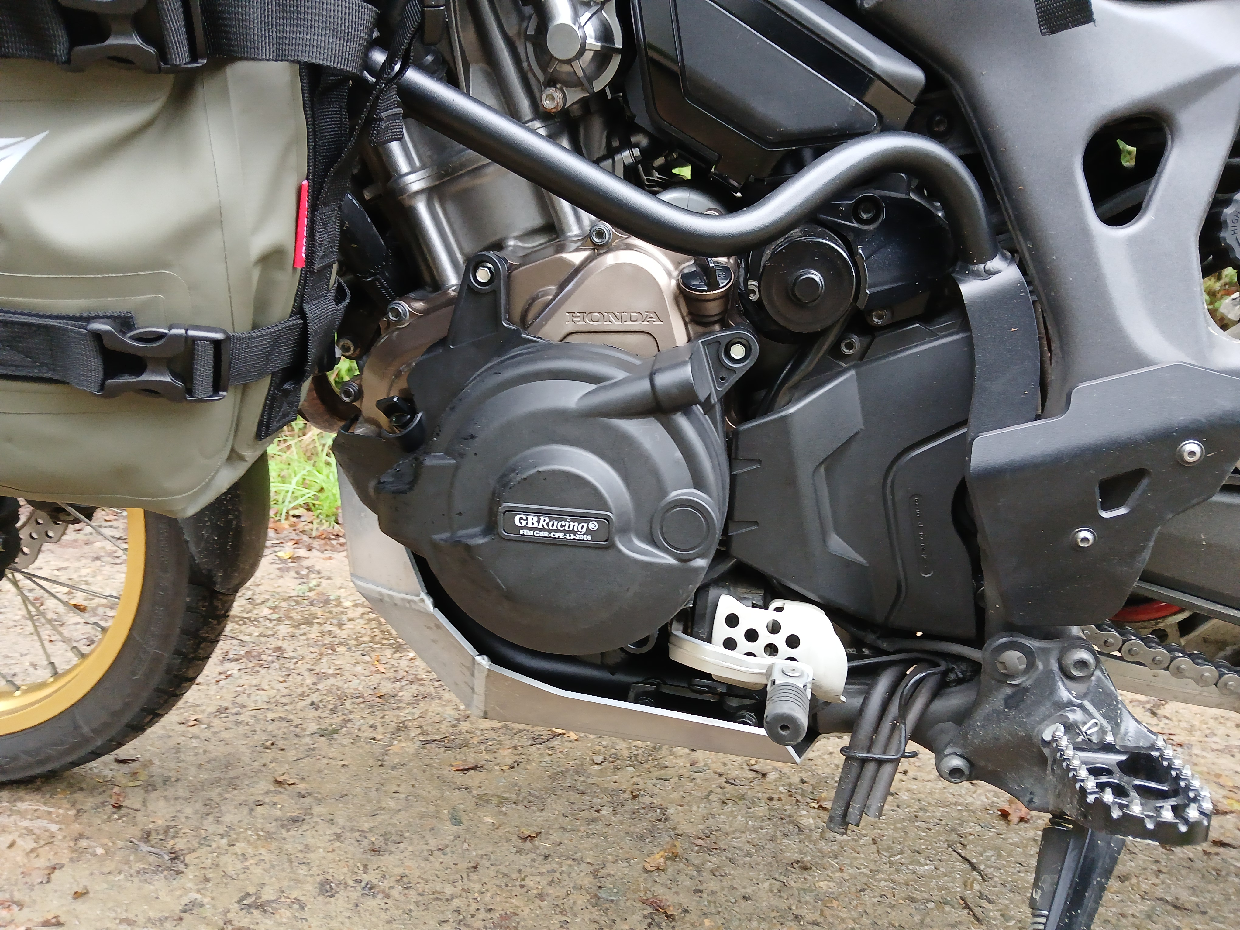

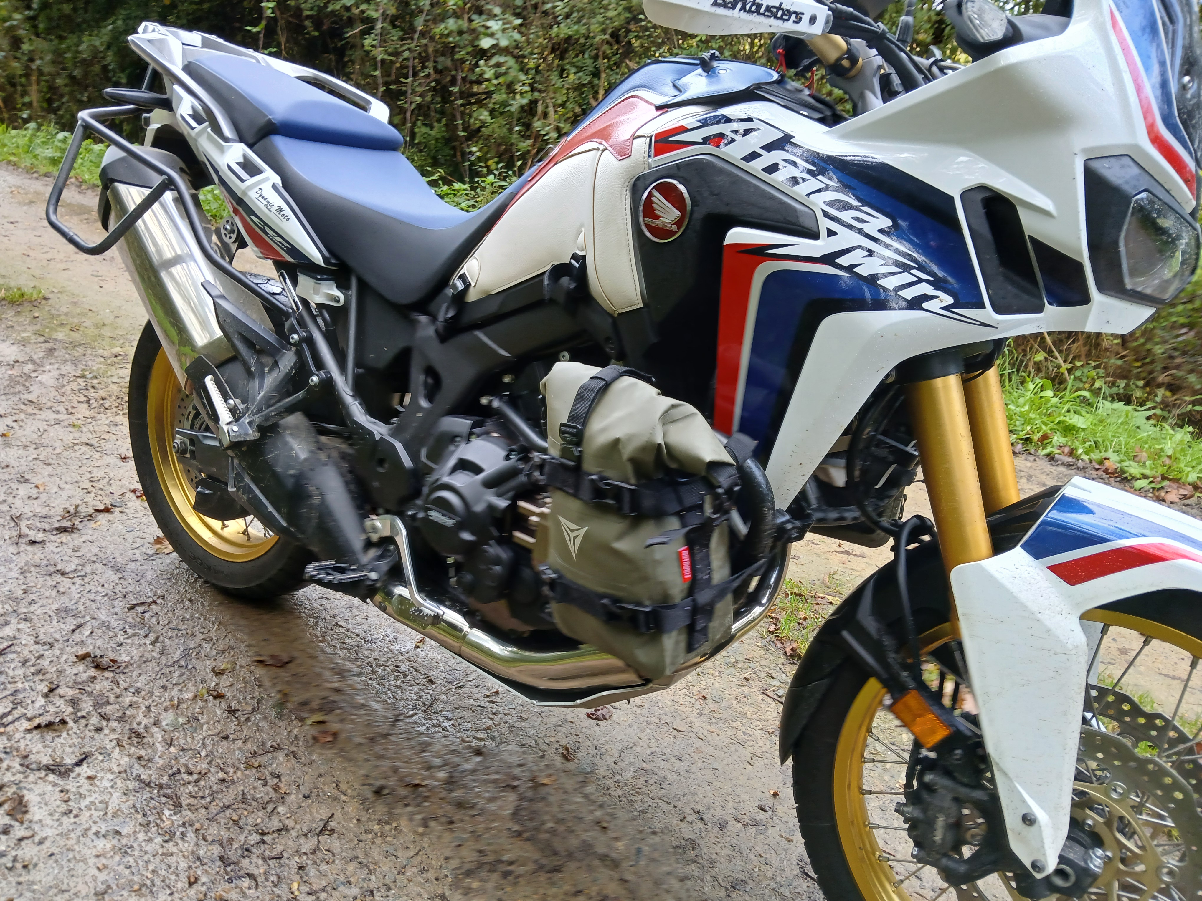

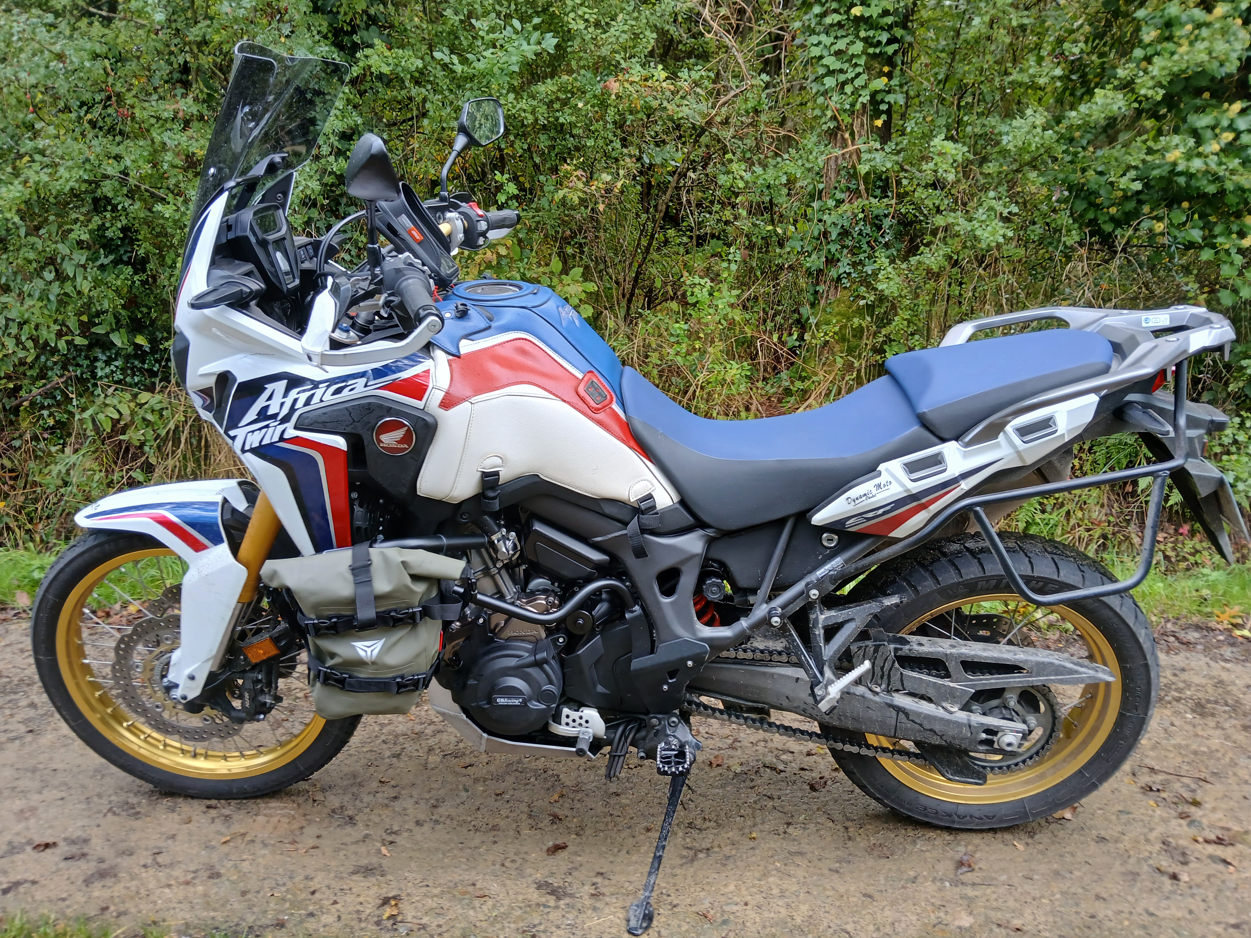

#42 Message par Ippogriffo » 10 août 2025, 00:19
Petit retour, après quelques sortie TT je confirme que ces Protections font très bien le job, et poids négligeable !

#45 Message par Zebulon » 24 août 2025, 10:29
est ce que çà fait pas double emploi ? il me semble qu'avec les pares-carter avec sacoches dessus + support valises, doit falloir frapper très fort pour que çà puisse toucher les carters ? non ? genre t'as plus de fourche, ni rien :( §kna

#46 Message par Ippogriffo » 25 août 2025, 14:47
Dans les chemins avec ornières, les carters ne sont pas protégés en cas de chute même a faible vitesse
