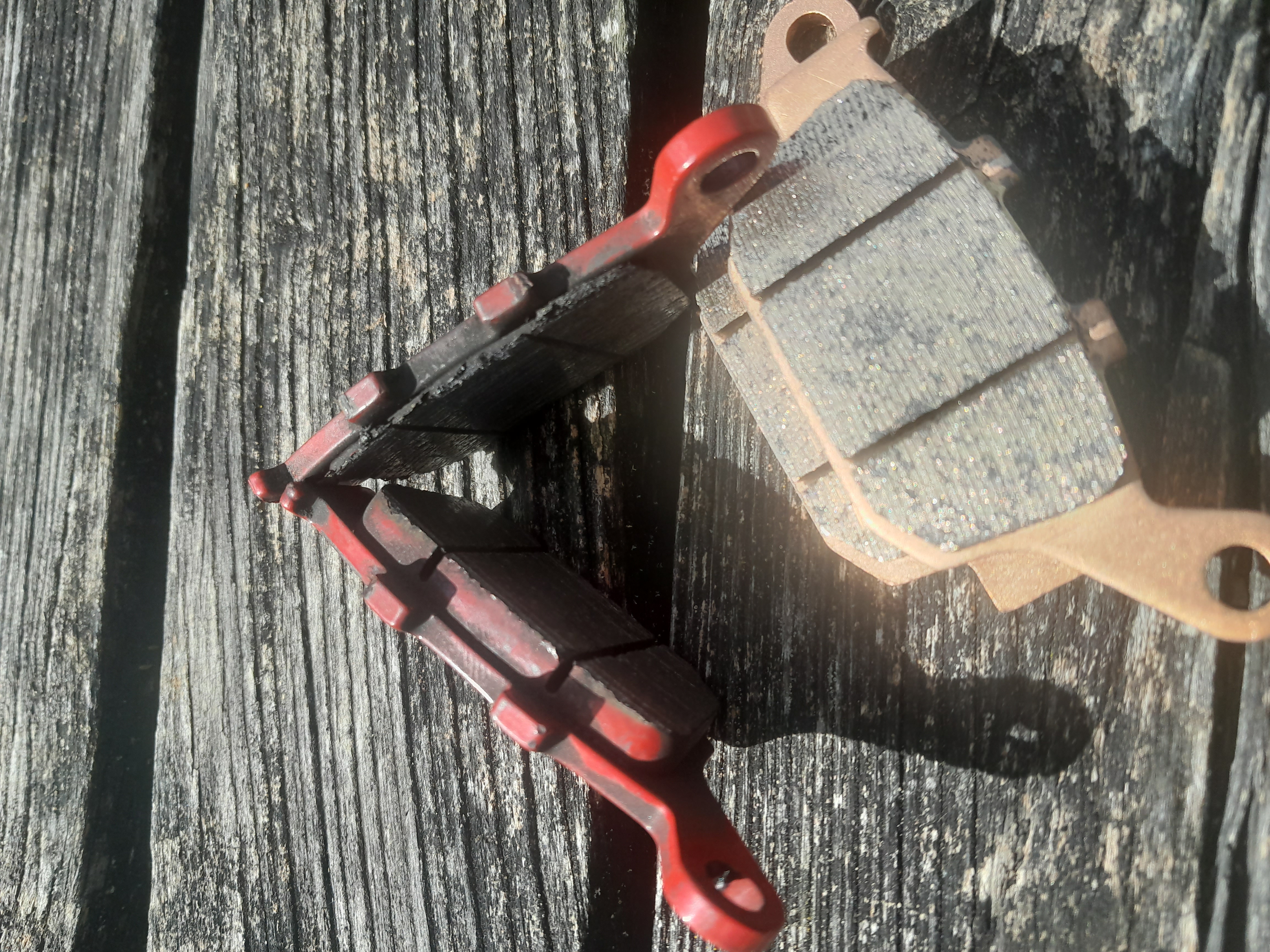

au fait en parlant de freinage ,
il vient de m'arriver un truc improbable ,
l'autre jour avant de partir en vadrouille j'avais monté des plaquettes de freins AR neuves !
( Brembo en metal fritté )
et après avoir roulé une journée ( env 350 bornes de petites routes )
je jette un œil sur mes plaquettes et :shock:
je trouve la plaquette extérieure complètement
bouffée :@
l'intérieure comme neuve §hein
et le disque pas chaud !
je précise que mon piston coulisse tres bien ,
que mes colonnettes aussi et que mon ressorts anti bruits et ma plaquette de butée sont bien presents !
j'avais un vieux jeu sous la selle,
je l'ai monté et là plus d'usure anormale !
le lendemain j'ai tiré jusqu'à Dafy Albi
pour me procurer un autre jeu de plaquettes des fois que ,
je les ai montées
et là non plus , plus d'usure anormale !
qu'a bien t'il pu se passer ? §hein
je pense à un defaut de plaquettes
mais tain c'est des Brembo quand même
à ce rythme ça me revient plus cher en plaquettes qu'en essence §pleur

je l'ai peut-être déjà dit par là: mon cons a eu un jour une plaquette Brembo qui s'est décollé !!! :shock: ... jamais eu de soucis ni avec les brembo, ni d'autres pour ma part

Je viens d'avoir le cas : plaquette mobile bouffée, l'autre à peine, aucun défaut constaté sur l'étrier.

je ne comprends pas d'où viendrait le probleme ?
TiTi c'etait des Brembo aussi ?
si ça restait freiné ?
les 2 plaquettes seraient usées ,
si ça coulissait mal ?
ce serait plutôt la plaquette intérieure qui aurait morflée ,
de plus comme je disais plus haut après avoir monté d'autres plaquettes RAS
§hein §hein §hein

j'en suis a me demander si ce n'etait pas un problème de liant dans la composition de la garniture ?
c'était pourtant des Brenbo !
§hein §hein
