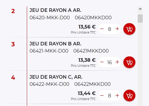

Merci @Zebulon , la question est maintenant de savoir si à l'arrière, Honda est resté avec 32 rayons ou s'ils sont passés à 36.
Re: Jantes de remplacement pour nos Africa
#16 Message par TiTi » 07 oct. 2025, 13:47
Pas compliqué à trouver pourtant avec bike-parts : 8+16+8 = 32.
