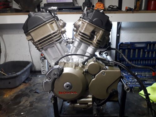

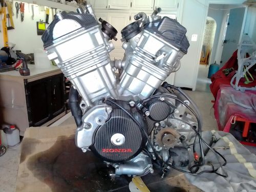

@ Bastien : Une belle peinture aussi tant qu'à faire à ajouter au budget. (Cache-culbu, culasse, cylindre). Celle d'origine est souvent taché par les fuites des pipes d'admission, et parfois elle se retire à certains endroits. Je trouve que c'est le détail qui tue une belle peinture de qualité §aime

Thiéfaine a écrit : 19 oct. 2025, 17:21
J'ai fait ça un jour :)0

#25 Message par B@stien33 » 23 oct. 2025, 07:29
C'est très beau, mais ma Bécanne a pas mal vécu, faudrait repeindre aussi le cadre lol
