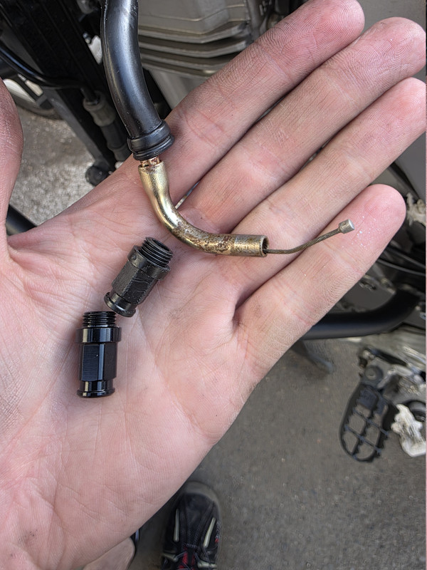

Cela fait un moment que j'essayais de passer pour écrire sur l'embrayage mais le site ne fonctionnait pas jusqu'à là.
Du coup j'ai changé mon câble et il était en fait complètement rincé ...
Là je l'avais complètement démonté en haut et en bas et comme vous pouvez le voir il bouge absolument pas alors que je force bien comme il faut :
Question sur la poignée d'embrayage, depuis le changement de mon cable y a moins de jeu mais il y en a quand meme.
Ca vous semble trop par rapport a ce que vous avez ?

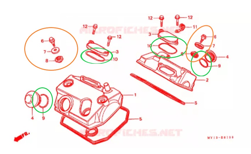

C est rare que ça fuit via les trappes, voir j'ai jamais entendu parler, je pense que c'est le joint du cache culbuteur, suivant l utilisation que tu as de ta moto, il faut les remplacer régulièrement.

@Tony.V :
Le joint de cache culbuteur c'est quoi ? Le numéro 5 ?
Qui est le gros entre couvre culasse et culasse ?
En bleu c'est où j'ai l'impression de voir de l'huile donc au dessus. Mais bon je n'ai pas encore pris le temps de démonter pour bien regarder ca.
Tu disais en fonction de l'utilisation cela veut dire quoi ? Si duo par exemple il s'abîme plus rapidement ?
En vert je les avais changé et ils ont 5k km.
En orange je n'y ai pas touché donc d'origine, cela peut-être ceux-là sinon ?

J'avais rajouté une rondelles justement sous le câble de starter et il "bloquait" à 1/4 de la course en restant en place. Sans cette rondelle il ne bloque plus et faut que je tienne a la main le starter....
Toute façon je vais me refaire une commande et me changer les câbles de starter et de gaz en préventif ... vu le blocage de celui d'embrayage alors quil était propre je vais me remettre a jour. Celui de starter était légèrement effiloché et sans starter la mienne démarre pas.

@Tony.V :
La tete de la poignée d'embrayage où il a le trou où passe l'axe n'est plus parfaitement droit. C'est en biseau.
J'imagine que c'est la poignée du coup ?
Dans tout les cas je voulais m'en racheter une pour en avoir une seconde en secours donc pareil je pense que je vais en commander une.

sur boitier de reniflard pate a joint tout ce qui a de plus classique
ça ne chauffe pas , simplement que ça résiste à l'huile !
pour ton levier d'embrayage en principe c'est que son trou d'axe est usé
faudra le changer !
( je te conseille l'origine )
les adaptables petent souvent comme du verre à la moindre chute
faudra le changer !

@Dudu.13 ok merci pour le retour mais cote moteur le classique ca va aussi ? Si je fois en remettre sur les couvercles de visite de soupapes par exemple ca suffit ?
Le joint de cache culbuteur c'est du coup le gros entre couvre culasse et culasse ? Parce que ca effectivement je me vois mal mettre du joint en plus. Sur le couvercle il y en avait quand j'ai demonte donc ça se trouve le couvercle est déformé je ne sais pas.
Pour le levier je vois que ce n'est pas vraiment plus sur le dessus donc pas dans le trou de l'axe mais autour de se trou sur la surface plane. Mais merci pour le retour je vais me commander ca ; plus qu'à voir si je me prends tous les joints en préventif ou pas

Affirmatif, c'est le cache culbuteur. Sur ces mémères de plus de 25-30 ans, c'est assez courant d'avoir à colmater sinon changer le joint s'il est trop poreux ou effrité (se trouve facilement et pas trop cher). Mais par contre, je ne pense pas que la surface soit voilée. Haut les coeursTiboRo a écrit : 07 oct. 2025, 19:32

Au final à force d'y réfléchir je me suis dis qu j'allais juste démonter le réservoir et le soulever pour observer. C'est ce que j'ai fait hier soir. J'ai juste démonté la selle pour accéder au réservoir, enelevé le cache du filtre à air et des écopes latérales et ca a suffit pour que je puisse le soulever.
@Davildos : je te confirme les 9 et 10 neufs ne fuient pas
@Tony.V franchement chapeau t'avais vu juste, c'est le joint de cache culbuteur qui est HS.
Aucune trace d'huile au dessus !

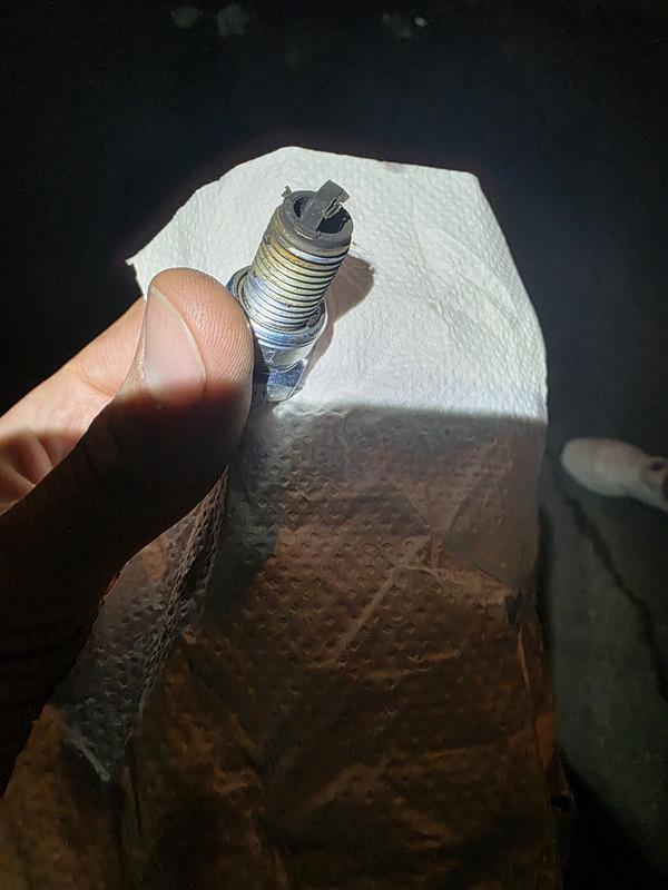

Ca c'est la tête de ma bougie que j'avais changé en début d'année.
Je ne sais pas de quand elle datait et la configuration était filtre à air + silencieux d'origine.
En lisant pas mal sur le forum j'ai lu que souvent c'était blanc car pauvre, or là c'est bien noir quand même

J'avais changé ces joints en 2015 quand j'ai redémarré la bécane après 5 ans d'immobilisation.TiboRo a écrit : 17 oct. 2025, 09:15 ...

Le joint de cache culbuteur dure pas longtemps sur nos motos, si tu fais beaucoup de ville où du off road c est encore pire ! Je conseil de la pièce origine Honda !

je fais pas mal de off road, donc le moteur a tendance a souvent chauffer, je le remplace assez souvent oui.

bougies noires = starters qui ne retombent
pas bien = boisseaux grippés ou câbles trop tendus ou défectueux ,
( très souvent )
avant de toucher à ta carburation commences par régler ce problème ,
sinon passer les gicleurs de ralenti en 42
ameliore ( en principe ) grandement la souplesse du moteur ,
mais la mienne pétarade aussi un peu avec ce reglage !

@TiTi :
Merci pour ton retour
@Tony.V :
Régulierement ca veut dire quoi ? A chaque changement de bougies/réglages de jeu aux soupapes ? Tous les 10k ?
Et y-a-t-il d'autres joints fragiles qui peuvent lâcher facilement ?
Parce qu'autant là c'est facile, je m'en sortirai mais si c'est le joint de l'arbre de sortie de boite là c'est plus la même limonade
Je ne connais pas l'historique à 100% donc je pense que c'est bien l'origine et presque 30 ans comme tu dis @Midi134
Après j'ai fait pas mal de ville ici où il fait super chaud ... j'ai pu le fusiller très vite comme ça.
J'ai passé commande avec les joints d'origine et j'attends maintenant que ca arrive du Japon pour la refaire niquel
Merci du retour @Dudu.13 au top comme d'hab
Mon câble de starter est malade ouais et je pense que c'est exactement ça le problème ... En mars quand j'avais ouvert pour la première fois et fait mon contrôle de jeu aux soupapes j'avais changé les guides en plastique par de l'alu et le câble n'était pas très propre.
J'avais remonté comme tel en me disant que je le ferai plus tard, et le moment est arrivé. Malheureusement ce n'est plus dispo chez Honda donc je vais prendre de la pièce de seconde monte en espérant que ca soit qualitatif quand même ! Je change aussi ceux de gaz pour avoir tous les câbles neuf. Ce sera aussi de la seconde monte pour les gaz car il n'y a un plus d'origine dispo.
Pour le 42 je l'avais lu dans ton cas mais pas vu vraiment d'autres retours à ce sujet.
Le passage en 120 en revanche je l'ai lu souvent pour l'échappement Arrow Dakar.
Je suis pas encore 100% sûr de ce que je vais faire de ce côté-là encore ; à part changer les câbles ou c'est sûr et certain.
Tu as des pétarades depuis que tu es passé en 42 c'est ça ? Et si je me souviens bien tu es totalement d'origine au niveau filtre à air et échappement.
