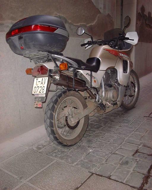

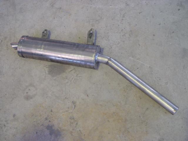

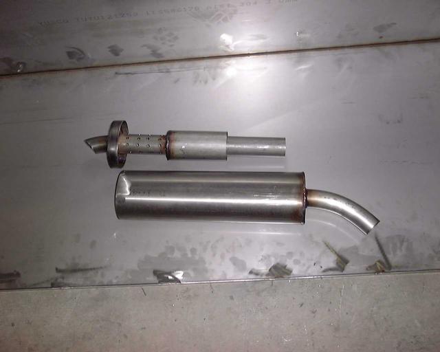

En 2001 un ami m'a fait un pot artisanal pour ma TA600 '97
Le son était incroyable :lol:
Peu avant de devoir passer le CT je l'ai vendue, avec le pot d'origine dans un sac comme cadeau 8-)
J'ai les détails techniques quelque part :)
