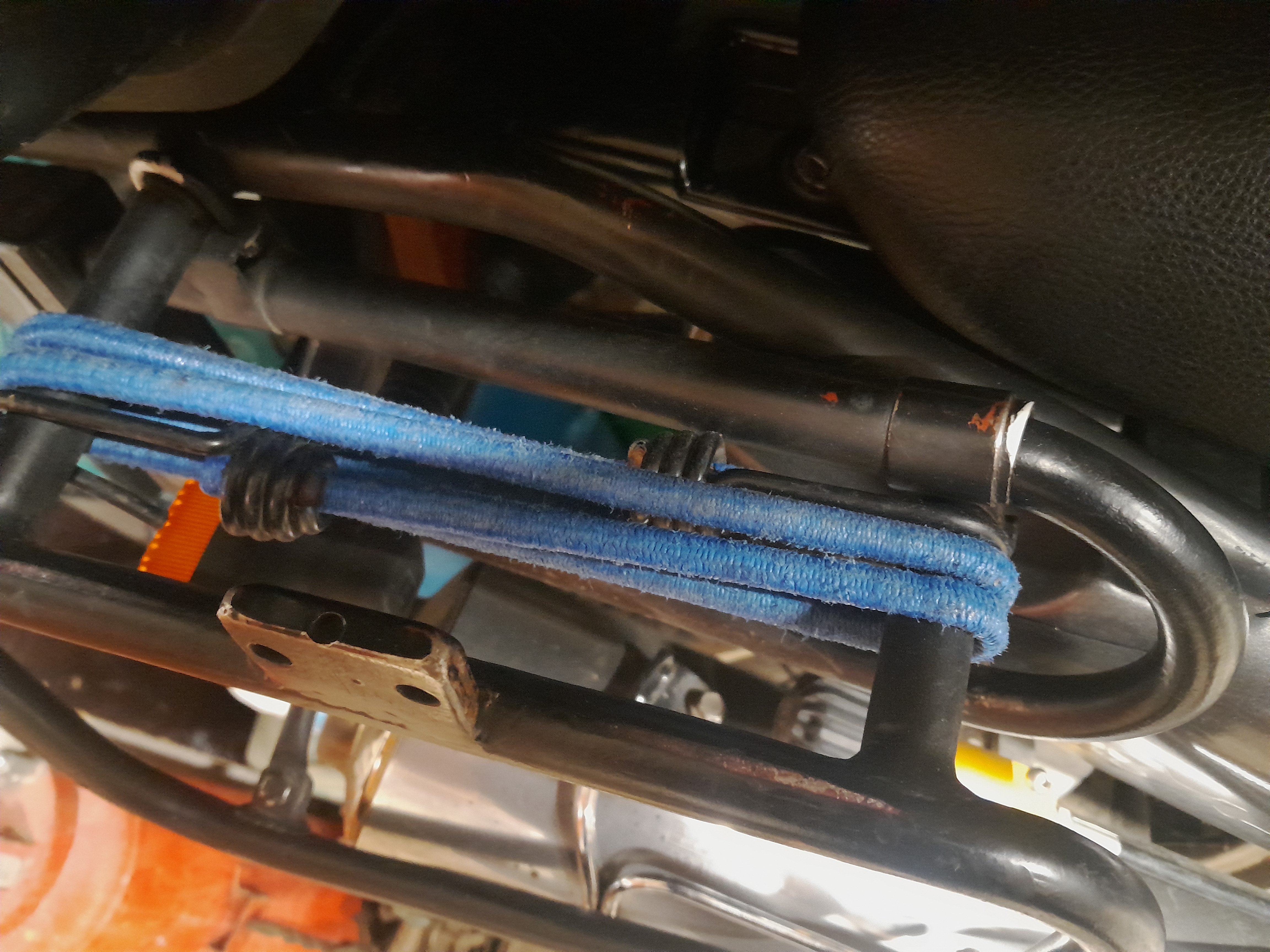

#20 Message par F38Rexor » 26 avr. 2026, 09:34
J'ai finalement recopié la solution utilisée sur ma T@.
Avec 2 morceaux de tube électrique de 25mm de diamètre.
J'ai un U d'origine livré à l'époque avec les Transalp 600.
Je maintiens le U avec un tendeur comme le tendeur en caoutchouc de chez Honda.
J'ai déjà bien roulé avec ce montage, et pour le moment RAS.
Pas de bruit
Pas de vibration
Aucun risque qu'il tombe vu que le U est pris dans le support du Top case.
Quelques photos pour partager cela avec vous.
