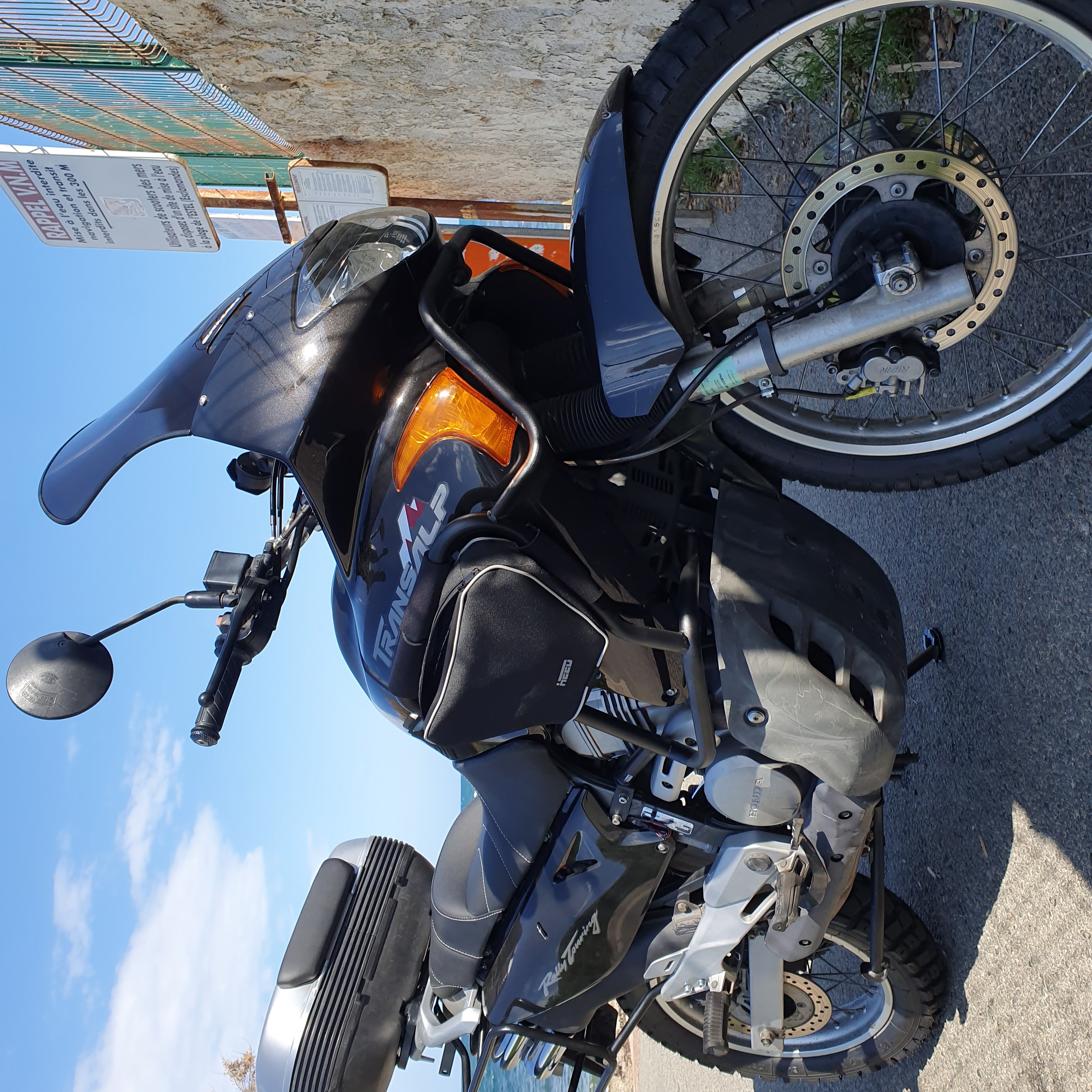

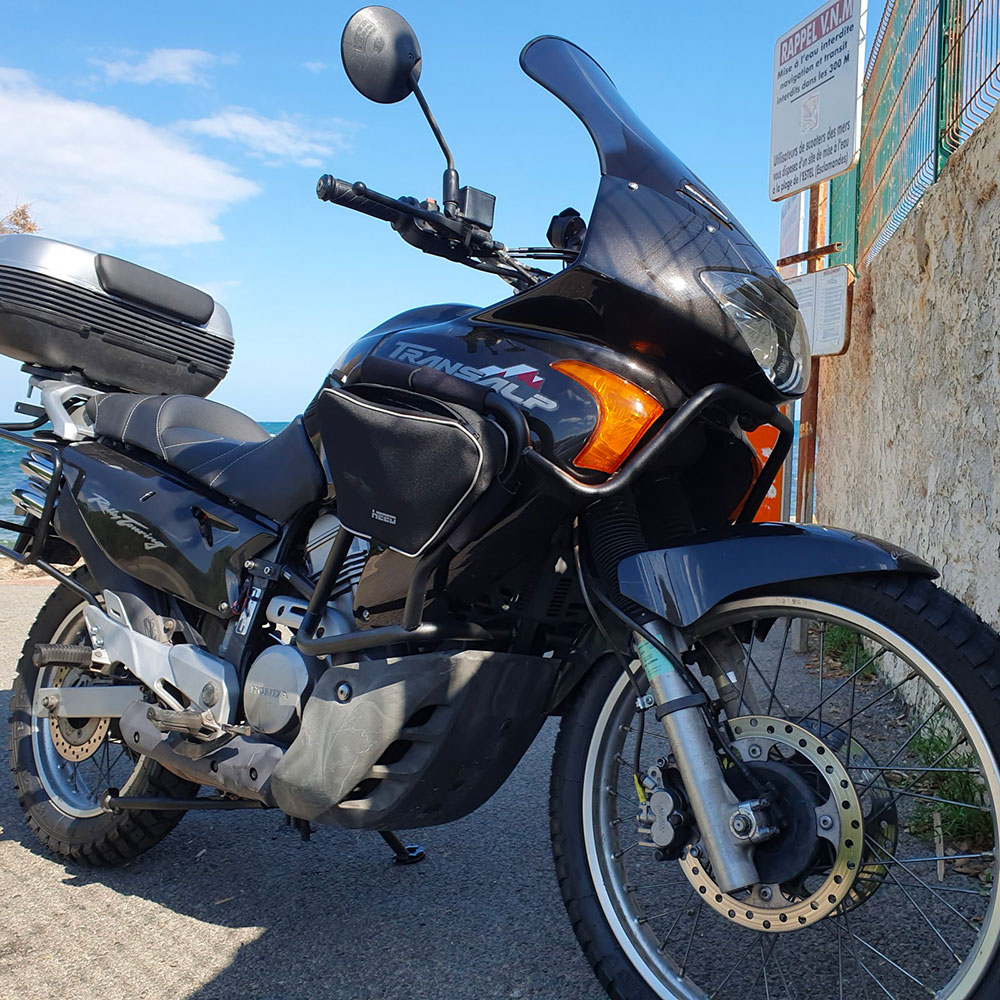

J'ai fini les transformations de ma transalp.
Crash bars heed impecables à monter
Porte bagages HD idem . J'avais pris initialement un Givi que j'ai du retourner cat les trous ne correspondaient pas. Par contre j'ai du mettre des clignotants plus petits.
Pose du support gps tomtom
Pose d'un voltmetre et chargeur usb
Pole d'une bequille centrale HD.....là j'ai un soucis car elle est basse quad repliée et frotte beaucoup, surtout dans virage à gauche. Ceux qui en ont monté ont-ils ce pb?
Pose d'une bulle Ermax
Pose de Heidenau k60 scout
Désolé pour la photo, j'ai essayé e la mettre dans le bon sens sans succès
