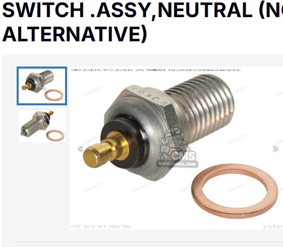

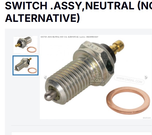

Capture d’écran 2026-01-14 143409.jpg (56.18 Kio) Vu 2011 fois
Capture d’écran 2026-01-14 143318.jpg (56.3 Kio) Vu 2011 fois
Sur la seconde photo, la partie arrondie grise permet de faire le contact pour le voyant de point mort.
Au fil des kilomètres cette partie s'use et de ce fait détecte moins facilement la position "neutral".

Faut juste vérifier que le piston du contacteur coulisse librement, non pas seulement dans le sens axial, mais aussi en exercant un effort latéral, on va dire à 45°. Car c'est comme cela qu'il est actionné.
Autre chose, quand il est neuf l'extrémité du piston est sphérique, avec l'usure il devient plat. Tenter de recréer la demi-sphère avec une petite lime de modélisme ou "dremel".
Mais bon généralement il n'y a plus assez de matière pour recréer la forme.
