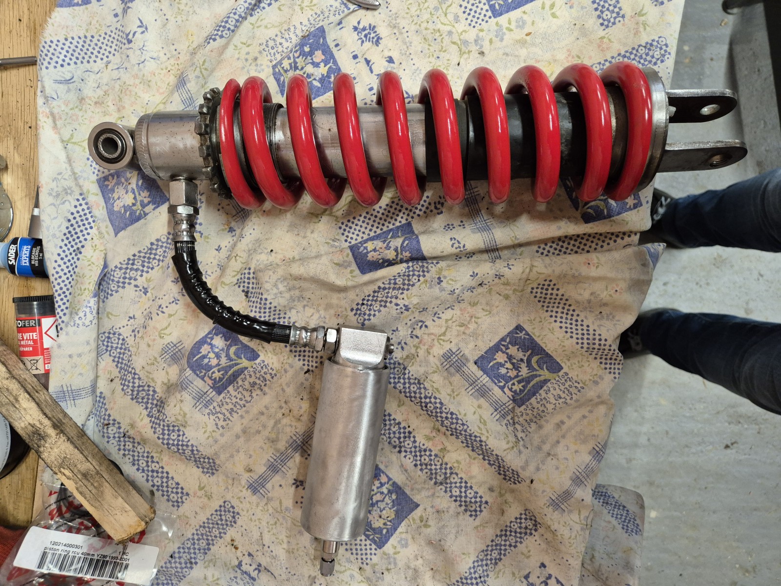

Hello tous. Le capuchon d'amorto xr6 et xr4 (2 en 1 comme toutes les motos un peu plus modernes à bonbonne) est peut etre compatible pour le montage inversé dans la mesure oú le diamètre est le même. Un peu de motivation et je vous dis quoi. En fait quand j'ai commandé mon kit réparation chez les Polonais, j'avais pas compris tout ce qu'ils racontaient donc je l'avais laissé de côté :). Sinon ce sera un bouchon @Pollux026 si tu en refais.
2 questions avant de partir.
Vu qu'un amortisseur à émulsion a grosso modo le même principe de fonctionnement, on ne pourrait pas profiter de les reconditionner en rajoutant aussi un banjo et une bonbonne à durite ?
Et pour nos Africa à bonbonne, si on mettait une durite plus longue genre comme avec le frein arriere, on pourrait gagner quelques millilitres et optimiser un peu l'endurance de l'amorto ?

J'ai lu que certains avaient monté un amorto à bonbonne (07 ou autre) sur Transalp en déportant la bonbonne "loin" avec une durite avia.

Je confirme me concernant modification sur la transalp ( je ne suis peut être pas le seul)
Amorto de 07 durite avia et bonbonne (cbr600) déportée sous le porte bagage

L'amortisseur de la rd07 va apparemment très bien sur la transalp 6 et meme la 650. Ma question est de savoir s'il est possible de moderniser un amortisseur stock du type transalp, xt et autres, sans bonbonne, en lui collant une durite et bonbonne.

Je vous confirme, le bouchon 2 en 1 de la xr4 monte sur la bonbonne des Africa. La chaussette est un peu plus longue mais celle d'Africa monte sans pb sur le bouchon de xr. Reste à mettre un joint sur le bouchon côté banjo parce que le joint du bouchon côté valve est plus grand (la chaussette faisait office d'étanchéité côté durite). On pourra un de ces 4 faire la liste des bouchons showa 2 en 1 qui sont compatibles avec la bonbonne de nos mémères d'Africa.
