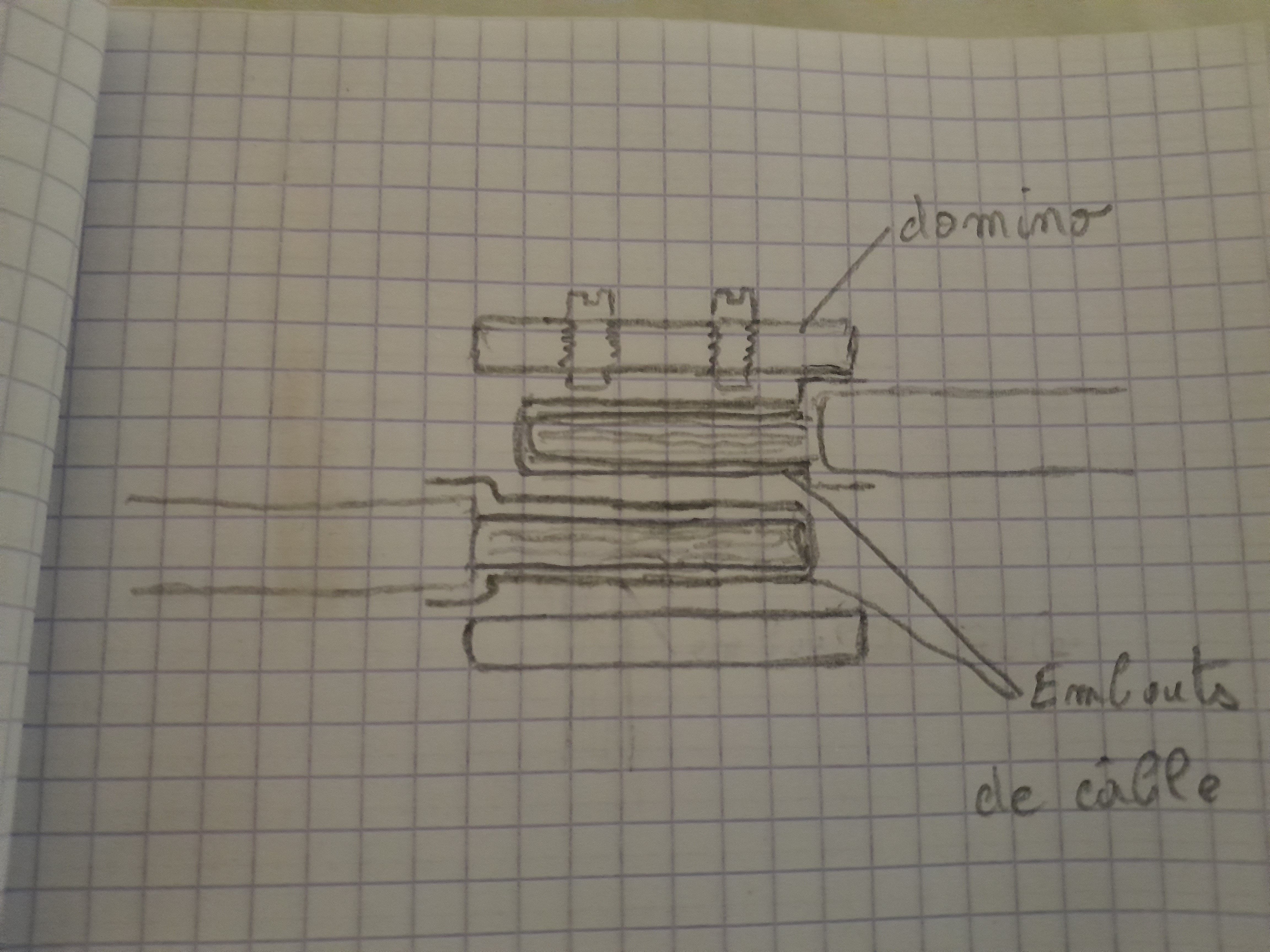

Re: Cosse de régulateur cramé RD07
les wago en automobile ça ne se fait pas !
peut être par rapport aux vibrations ?
en tous cas j'aime pas !
par contre
si on ne peut pas , ou si on ne veut pas souder ,
la solution de dominos bien montés ,
est très fiable et a l'avantage d'être éventuellement démontable facilement .
Il faut dénuder les fils de façon que les vis 2 du domino serrent 2 fois sur le même fil ,
y enfiler un embout de câble adapté ,
et croiser les 2 fils
rappel on ne serre jamais un domino sur un fil souple ( même pour brancher le lustre de la baraque) !
sinon au serrage les vis ont tendance à couper le conducteur
et ne pas non plus étamer les fils pour remplacer les embouts de câbles car ça rend les fils cassants au serrage
ci joint un beau dessin matinal pour la " comprenure "
Un grand MARCI.
Croiser les câbles et jtiliser les 2 vis, je n'y ai JAMAIS pensé.
