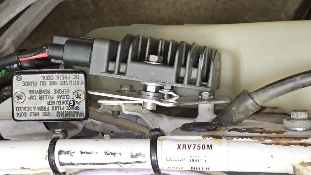

Du coup je comprends pourquoi @Dudu.13 a recommandé de brancher sur le démarreur ET le fusible 30A. C'est pour éviter que la batterie en prenne plein la gueule?Gilles14 a écrit : 01 mars 2026, 17:06 quand c'est un MOSFET qui crame, quasiment toujours il se coupe, donc plus de régulation, la tension à la batterie augmente, augmente...

Exact comme dit Dudu le fusible protège si courant trop élevé (court circuit) mais pas surtension
Quand ça m'est arrivé, j'entendais un siflement en roulant. je pensais que ça venais des engins qui faisaient des travaux à coté... j'ai continuer à rouler qq KM et en pleine campagne ça sifflait toujours trés fort
Je me suis arrêté, coupé le moteur, toujours ce sifflement trés aigu qui venait de dessous la cache latéral batterie... j'enlève le cache et je vois la batterie qui fumait et était bouillante (impossible d'y toucher, j'ai du prendre mes gants pour la démonter).
J'ai eu peut que ça prenne feu, je l'ai démontée et posée sur la route pour qu'elle se calme...
J'ai appelé le garage à Tbilissi qui avait gardé ma moto tout l'hiver pour qu'ils vienne me dépanner.. j'ai attendu 4h en voyant passer 2 ou 3 voitures maxi ....
IL mon changé la batterie, le régulateur, le relais démarreur qui avait cramé, bref une journée de foutue...
Morale : j'achete que une pièce de marque connue, et j'ai même fixé un second régulateur en secours sur la moto pour en avoir un sous la main (c'est vraiment une panne facile à réparer en 10 minutes quand tu as la pièce avec toi)

Est ce qu'une panne de régulateur est soudaine et imprévisible ?
Ou bien la tension monte progressivement ?
Quoiqu’il en soit , comme il a été conseillé un million de fois , il faut monter une voltmètre bien visible .
- Gilles14
- Chemin forestier
- Messages : 651
- Département : 14 Calvados
- Localisation : Amfreville
- A été remercié : 17 fois
Re: Cosse de régulateur cramé RD07
Pas trop évident de répondre à ta question, mais oui c'est imprévisible un peu comme toute panne électronique
Quand un ou plusieurs mosfet se coupent, la tension va monter progressivement. ça m'est arrivé 2 fois avec une pièce "chinoise" :
1ere fois comme expliqué plus haut j'avais un voltmetre mais je le regardait pas ............... j'ai du rouler environ 1h je pense pour arriver à la batterie bouillante (et morte)
2eme fois : je jetait un coup d'oeil au voltmetre et je voyait la tension monter lentement vers les 15v (avec un voltmètre connecté DIRECTEMENT sur les cosses batterie on est vers 14.4/14.5v normalement)
J'ai continué à rouler en surveillant,et quand j'ai dépassé 15 me suis arrêté et l'ai remplacé
Le tout premier problème de régulateur que j'ai eu (ya tres longtemps) était avec le reg d'origine (donc pas mosfet) et il ne chargeait quaisment plus (j'ai pu rentrer en roulant sans phares, ça maintenait juste assez pour l'allumage)

le mien provient d'une FJRChawki a écrit : 01 mars 2026, 13:04
" Tous les régulateurs vendu en dehors des pièces d'origine, avec le logo shindengen sont des contrefaçon. Shindengen vends exclusivement aux constructeurs de véhicules, nous les avons contactés à plusieurs reprises, impossible de leur acheter des régulateurs "
( un vrai donc )
et fait son boulot correctement depuis plusieurs années
mais d'occase , il te faudra l'adapter

Quasimoto a écrit : 02 mars 2026, 08:56 Est ce qu'une panne de régulateur est soudaine et imprévisible ?
Un copain m'avait confié sa RD07 afin que je diagnostique un problème de batterie bouillonnante. Ca faisait la 2ème batterie explosée en moins d'un mois.
Le grand classique, sortie de péage, odeur nauséabonde, et sifflement.
Donc il me la confie avec une 3ème batterie neuve, je mesure les tensions de charge, tout est nickel. 5000 trs/min 14,4V, je mets les feux, je les enlève tout va bien.
Mais il faut trouver le pb, je lui fais acheter un voltmètre à auigilles genre 2" (de diamètre).
Je l'installe ça rentre pile-poils à gauche de la boîte à voyants de la RD07(et RD07A)
Je roule toute la semaine avec la moto pour aller au Taf.
RAS, la tension est bonne et sa régule parfaitement.
Le dernier jour, avant de lui rendre il fait un peu plus chaud ce jour là en revenant du TAF, comme dab je pousse un peu la moto sur la rocade, et brutalement je vois l'aiguille du volmètre qui se retrouve en butée genre 20V et plus
La messe était dite, régulateur HS, mais bien vicieux la panne.
Tous les coups sont permis avec ces redresseurs/régulateurs.
Normalement, les boitiers TCI ou Ignitech (ou autre marque de remplacement) sont concus pour couper l'allumage au dessus d'une tension critque (genre 19V). Donc si votre moto fait des coupres intempestives d'allumage, il est bien possible que ce soit le signe d'un régulateur qui part en surtensiuon.

Je vois que MarcoPolo a eu les même déboires que moi...
Non pas une bougie, par contre la surtension peu cramer le CDI/TCI, une bobine...

Salut les gars
Un spécialiste en Allemagne qui vend l'original Shindengen FH020AA propose d'utiliser plutôt le SH847AA, bien meilleur selon lui (mais là, on passe à 214 euros).
https://enduro365.de/Voltage-regulator- ... -Regulator
Qu'en pensez-vous?
Il me propose également ces pièces originales japonaises pour le montage du SH847AA ou du FH020AA:
Ils peuvent m'expédier dans mon pays, en Tunisie.
Un avis spécifique sur le SH847AA (j'ai vu dans la liste des motos qu'il était compatible avec la RD07, avec évidemment une modification par rapport à l'emplacement).
Qu'en pensez-vous?

Si je me trompe les FH sont des MOSFET et pas les SH...
Je dois avoir la doc qq part...car je suis pas certain
De mémoire il y 3 familles de régulateur chez Shindengen

voila le lien qui décrit les différentes familles
mais je ne sais pas faire la correspondance avec la ref de la pièce...
https://www.shindengen.com/products/ele ... cycle/reg/
et ça
https://www.shindengen.com/products/ele ... rectifier/
j'avais une doc complète de tous les modèles fabriqués mais je retrouve pas
ceci dit les FHxxx sont à mosfet et les SH à thyristors (mais 2 familles, celles à courcircuit : les vieux honda d'origine et à ouverture du circuit les nouveaux)
Je pense que le modèle proposé est en effet à thyristor, mais par court-circuit comme les anciens (selon la doc du vendeur)
Effectivement il semblerai que le FH027 remplace le FH020
Et Marcopolo avait déja donné des infos :
viewtopic.php?t=17447

Mais attention, ce modèle est plus gros que le FH020/27 (déja sur mon RD04 j'ai eu du mal à le caser à la place de l'original (photo)
Regarde ici, un gars en a monté un pris une photo avec les 2 cote à cote, c'est nettement plus gros !
https://www.triumphrat.net/threads/seri ... 022/?tl=fr

Waw waw waw. Ce gars est juste hallucinant!!!! Il t'explique tout clairement. Je vais lui écrire pour savoir s'il.oeut faire une plaque de montage pour ma RD07.Gilles14 a écrit : 03 mars 2026, 23:54
Excellente lecture. Merci beaucoup
