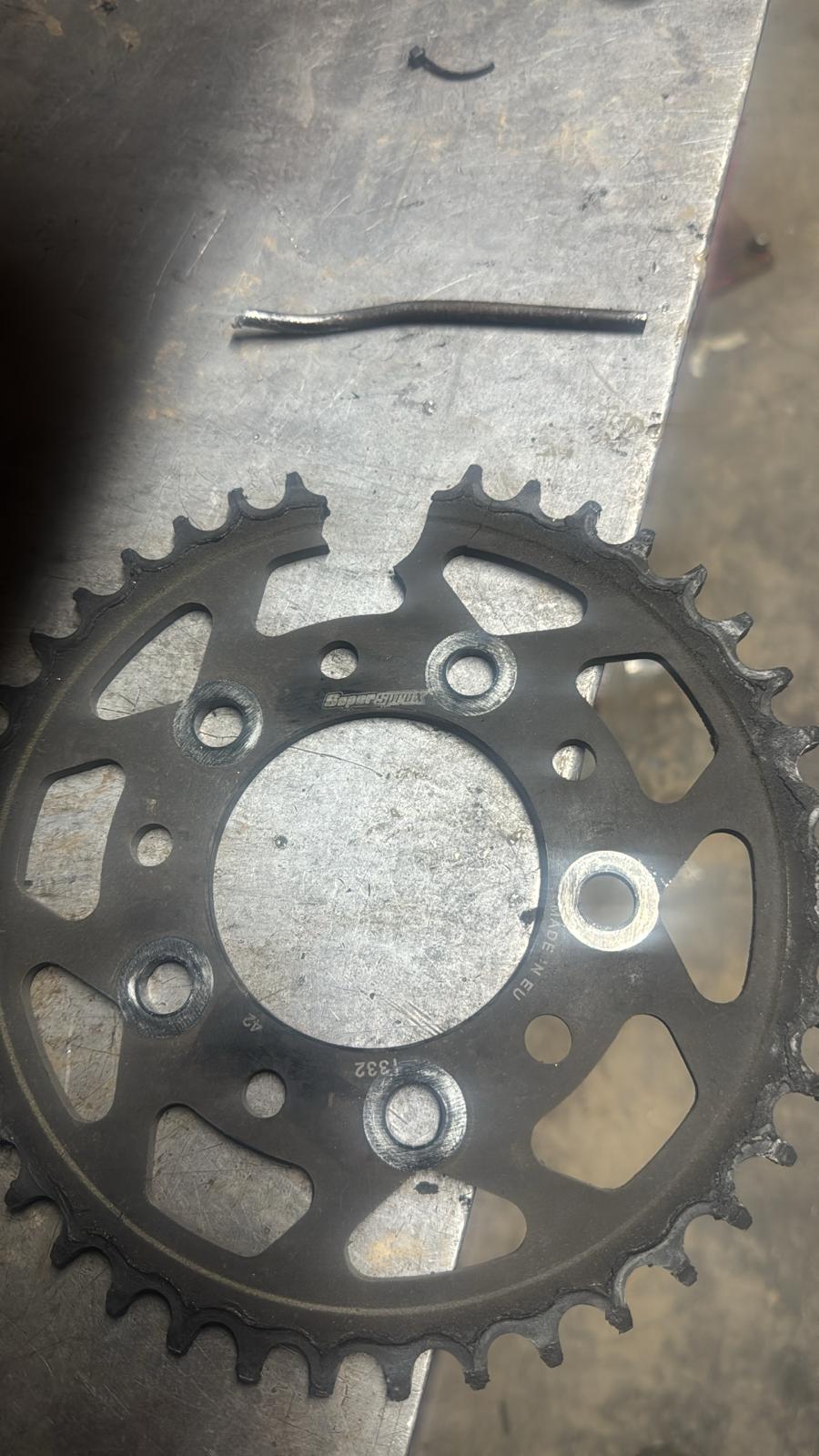

Hier soir je revenais chez moi quand, soudain, j'ai noté une crevaison à la roue arrière (p**n de n'avoir pas le tubeless!).
J'ai pu arriver chez moi avec la moto faisant des zigzag...
Aujourd'hui mon méchanique l'a emporté pour la réparer. Curieusement nous avions déjà prévu qu'aujourd'hui sérait le jour pour remplacer le pneu arrière.
La surprise a eté quand, après le démontage, il a trouvé la couronne arrière comme ça :shock: :shock: :shock: (ici avec le clou coupable de la crevaison)
Il m'a dit qu'il y a vu encore une autre fissure (en bas à gauche?) laquelle aurait pu casser on ne sait pas quand, et ça sérait bien sûr la catasthophe! :(
Bref. Faites attention à vos couronnes. Elles pourraient être plus fragiles que je, après 570000 km en moto, aurais jamais soupçonné!

La nouvelle transalp ?
JosepM
Messages : 1879
A remercié : 27 fois
Re: Faites attention à vos couronnes!
#3 Message par JosepM » 24 mars 2026, 19:21
Le Pat a écrit : 24 mars 2026, 18:48 La nouvelle transalp ?
Non. Mon AT 1100 2023 avec 74500 km et son deuxième kit.

:shock: il vient d'où ton kit chaine ??
Messages : 10944
A été remercié : 110 fois
#5 Message par Zebulon » 24 mars 2026, 20:41
en effet, jamais vu çà; provenance de ton kit ? ne pas mégoter sur ce genre "d'accessoire" pour la sécurité .
est ce que cela pourrait être dû au clou que tu as pris dans le pneu ?

Flippant ce truc mais effectivement j'aimerais bien savoir l'origine du kit.

çà semble du matos Gallois, mais made in EU ...

couronne alu j'imagine ? :(

§hein Je pencherais pour un défaut de fabrication ?!
:idea: Honda met du DID d'après mon concess. :!: Et vu comme ça a duré, j'ai fait remettre le même §super2

Je pense que j'ai roulé quelques 2-3 jours comme la.
Une semaine avant j'avais lubrifié la chaine... et je crois avoir entendu un clonk en vas, en entrant l'autotoute, un couple de jours avant. Je pensais que quelque chose sur l'asphalte avait frappé mais j'ai oublié...
Comme pour une douzaine et demie de kits precedents j'avais ce que mon mécanicien m'installait :oops:

déjà une couronne en alu sur une 1100
est une connerie §nul
ensuite une chaine pas assez détendue risque d'induire cette casse

Dudu.13 a écrit : 25 mars 2026, 06:59 couronne alu j'imagine ? :(
Dudu.13 a écrit : 25 mars 2026, 22:34 déjà une couronne en alu sur une 1100
C'était donc en alu? §heu
Messages : 9204
A remercié : 53 fois
A été remercié : 41 fois
#15 Message par Dudu.13 » 26 mars 2026, 06:38
pour que ça se casse comme ça oui !
et j'insiste sur le fait que la chaîne se tend
avec la compression de la suspension
( certainement moins sur les 1100 que sur les 04 et 07 , mais il y a aussi une variation de tension ! )
et si elle est trop tendue ?
( erreur que font très souvent les " mecanos ")
ça fait une surtension qui force énormément sur la chaîne, la couronne , et le pignon !
et je suis presque sur que c'est ça qui t'a cassé ta couronne

Tu as probablement raison...
Je ne la lubrifie pas assez souvent... :oops:
Et elle a fini par se casser, même si c'est en acier, pas alu (vient de me dire mon mécano)
Merci à tous

Dudu.13 a écrit : 26 mars 2026, 06:38 et si elle est trop tendue ?
TiTi est en révision , mais DuDu veille §super §mdr
Je verifie derrière le mécano à chaque fois !... au dernier changement du kit, la chaîne était trop tendue à mon sens, j'ai demandé à l'apprentis de monter derrière moi pendant que le mécano réglait la tension !.

JosepM a écrit : 26 mars 2026, 08:01 Tu as probablement raison...
Merci à tous
acier ? §hein §hein
poses y un aimant dessus stp voir s'il y colle ?

#20 Message par JosepM » 26 mars 2026, 18:24
C'est chez mon mécano.
S'il me dit acier, je crois acier. :roll:
Donc une couronne en acier mal tenue, peut être défectueuse, peut bien se casser comme ça.

Débattement du brin de la chaine ?
JosepM
Messages : 1879
#25 Message par JosepM » 28 mars 2026, 21:50
Si tu demandes si la chaine est trop tendue...je ne sais pas.
Mon mécano a 40 ans d'experience avec toute sorte de motos, enduro, route, competition... Donc s'il l'a laissé comme ça...
