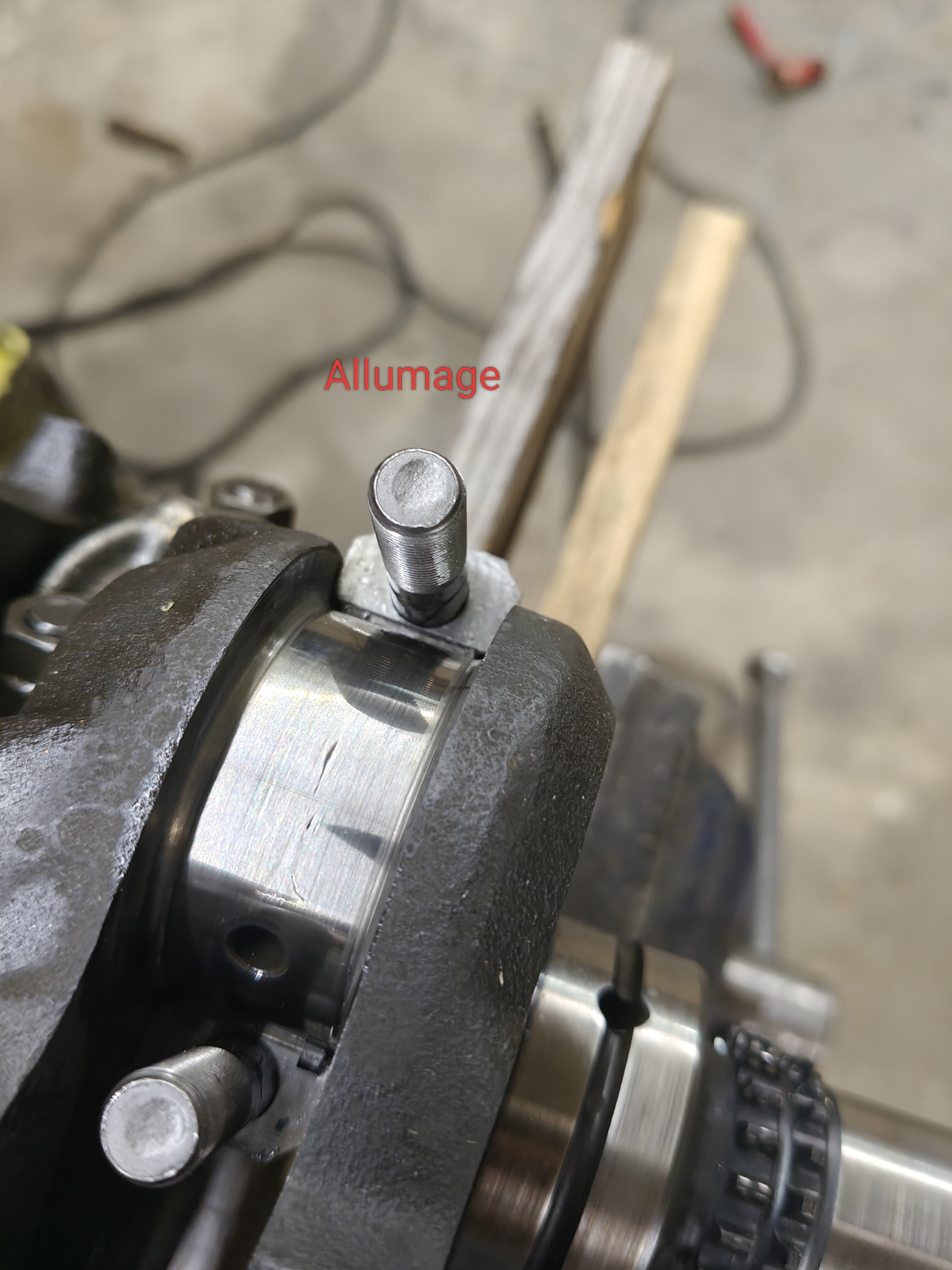

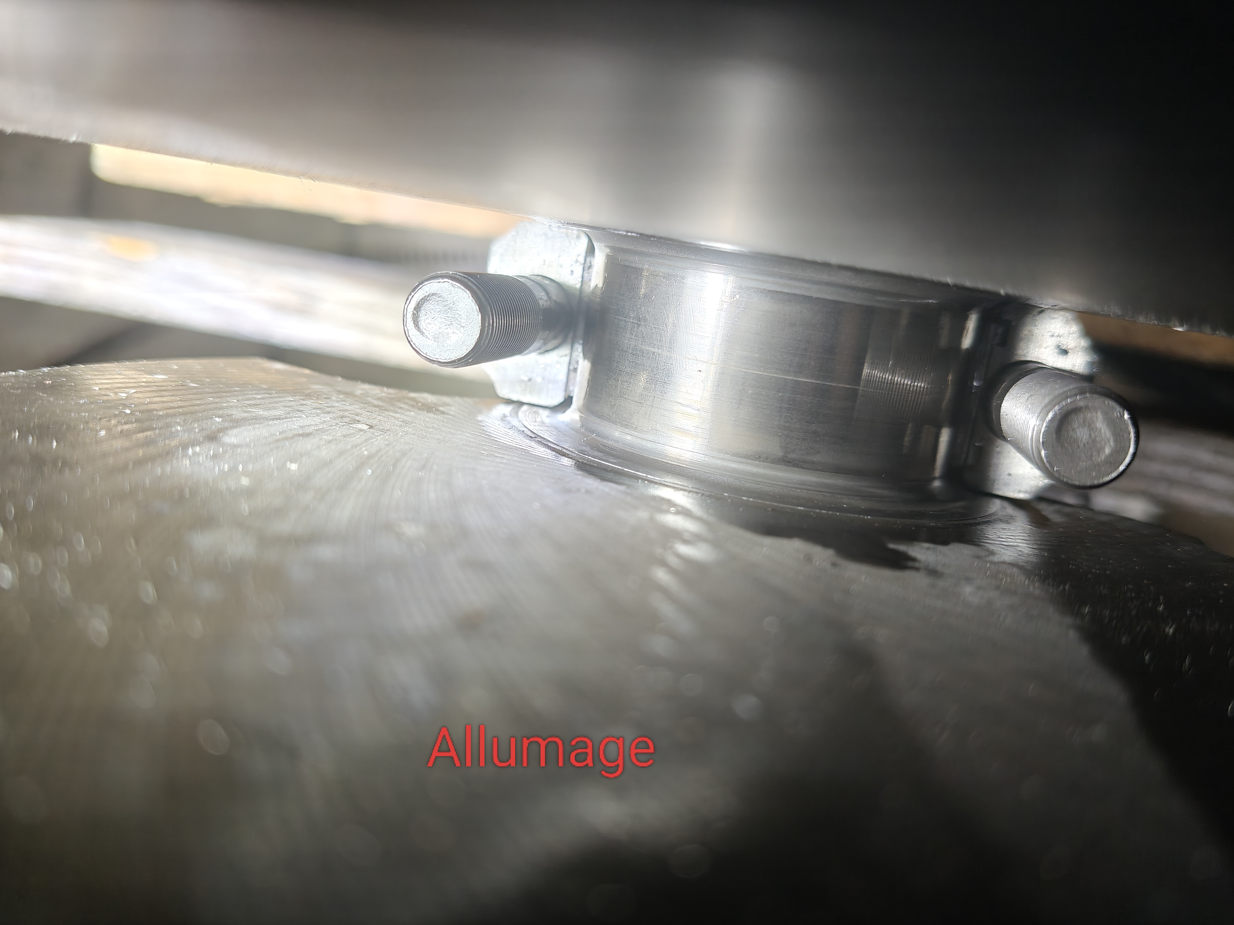

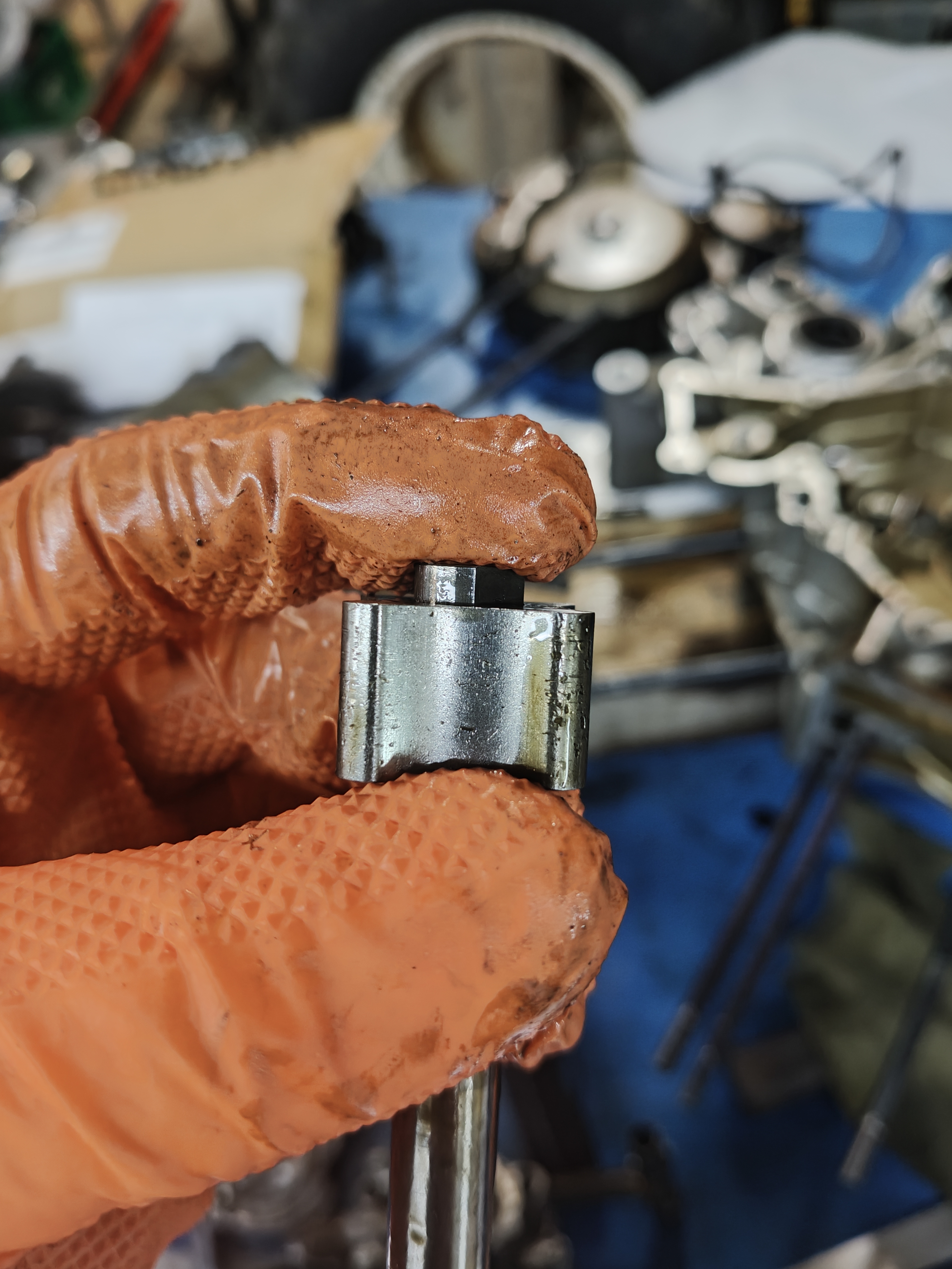

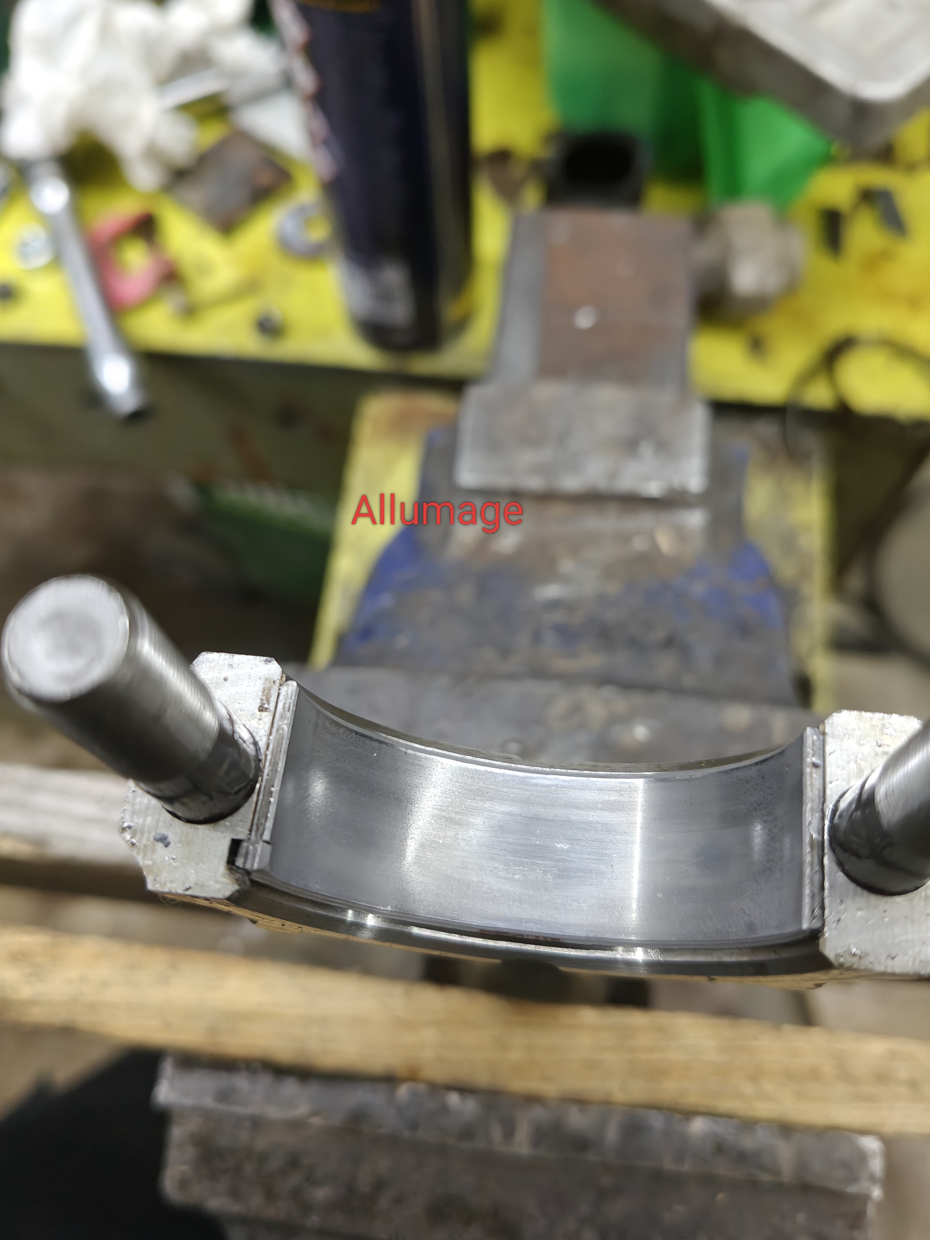

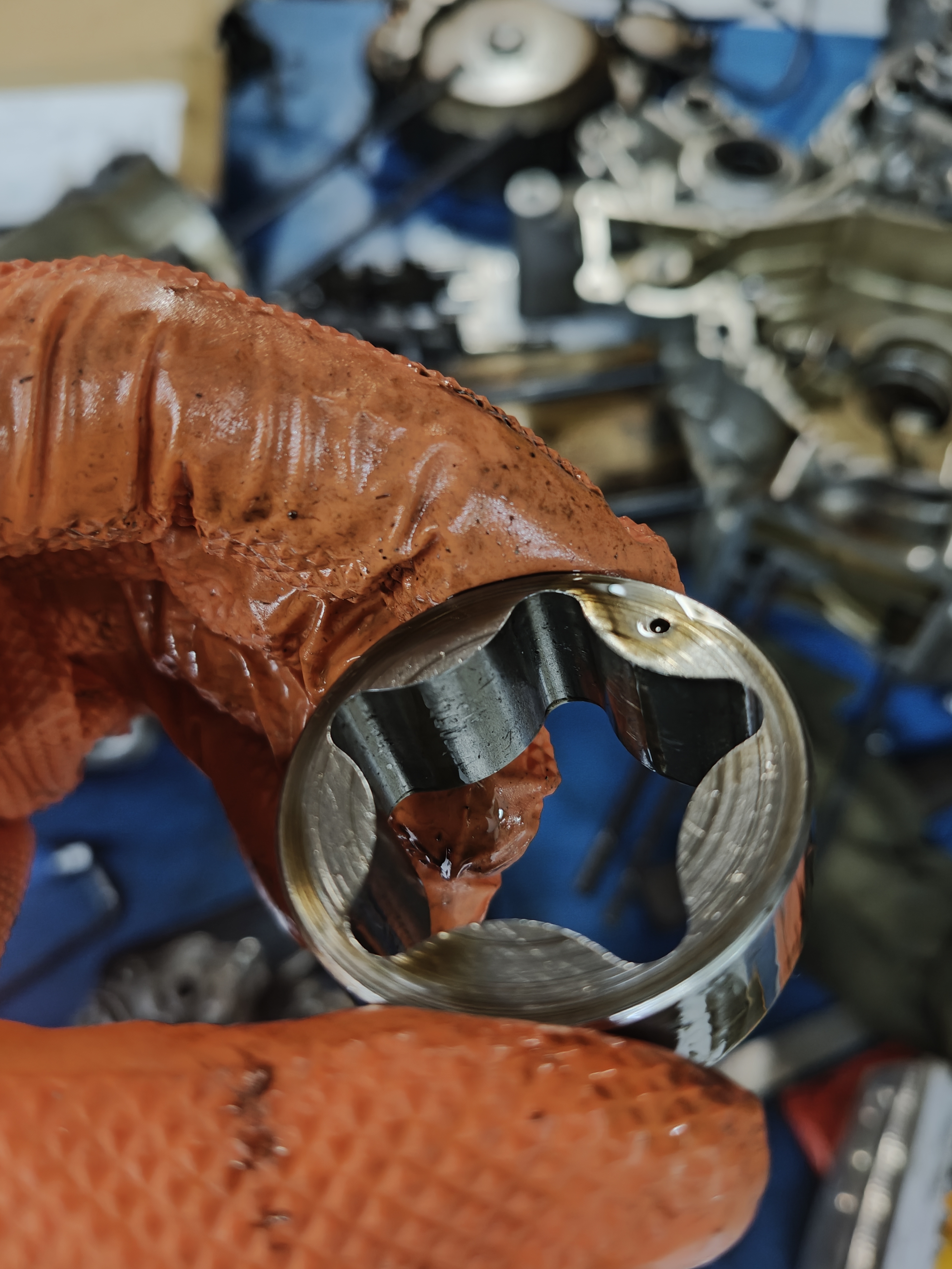

Salut à tous suite à la présentation, la RD04 est bientôt en pièce complète, le cadre et diverse pièces viennent d'être thermolaqué ça la rajeunit bien, photo bientôt. En attendant j'ai besoin d'avis sur l'intérieur du moteur, côté pompe a huile le rotor intérieur et extérieur ont quelques légères marques mais les jeux sembles bon pensez vous qu'elle peut repartir pour 100000km comme ça ?
J'ai le coussinet sur la bielle côté embrayage qui a une légère marque mais c'est surtout le palier du vilebrequin qui la supporte qui a quelque griffe et un petite trace, ça vous semble correct, avec tout les sujets j'ai compris qu'il y avait plus de pièces dispo mais est ce grave ? les griffes se sentent léger a l'ongle sachant que la mesure au plastigage donne entre 0.025 et 0.038mm merci pour les réponses

Et le corps de pompe à huile, il est comment ?

Marcopolo a écrit : 18 avr. 2026, 20:29 Et le corps de pompe à huile, il est comment ?
Pour moi pas trop mal
les marques font une petite résistance entre rotor externe et interne quand on tourne à la main
