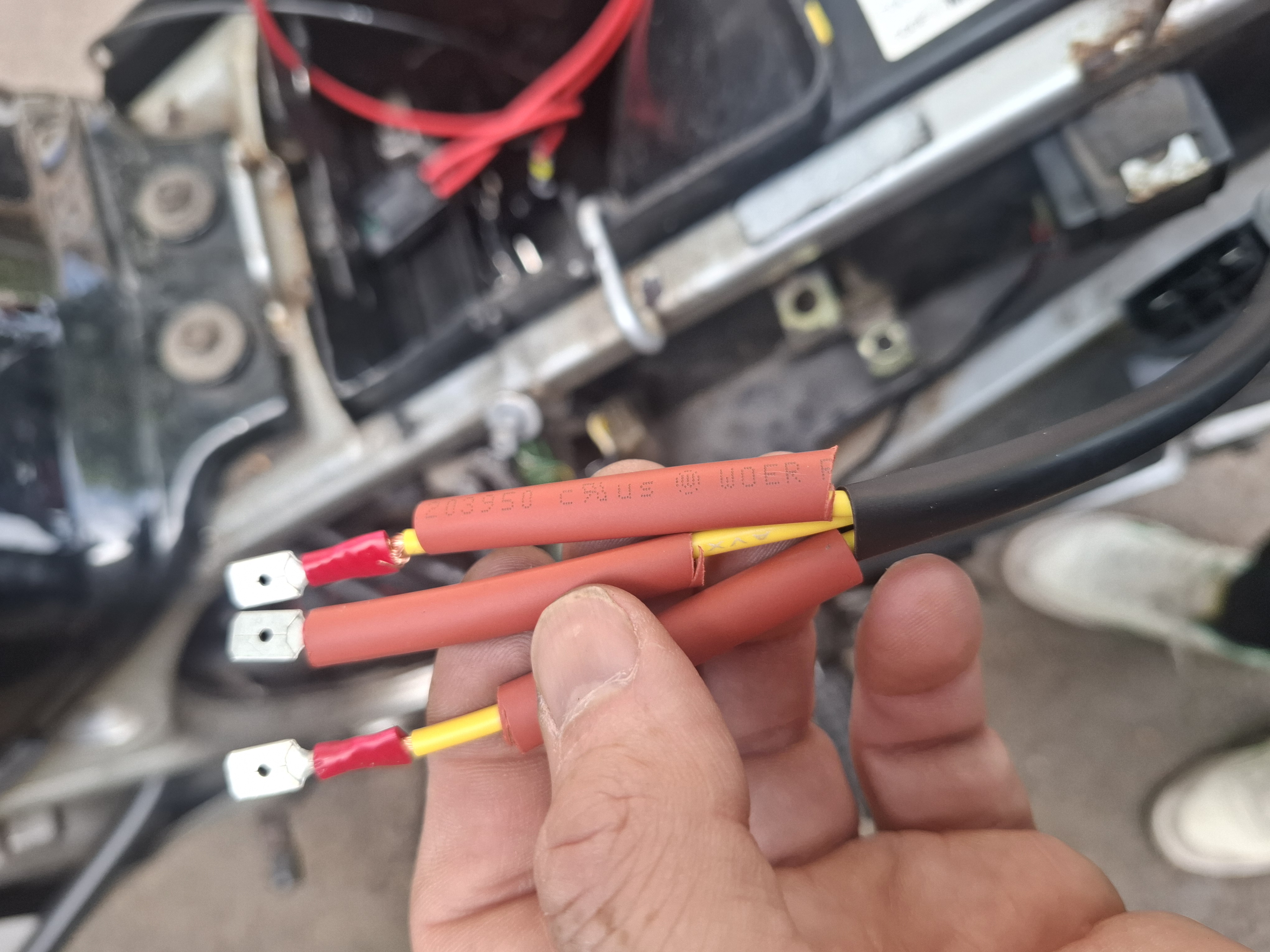

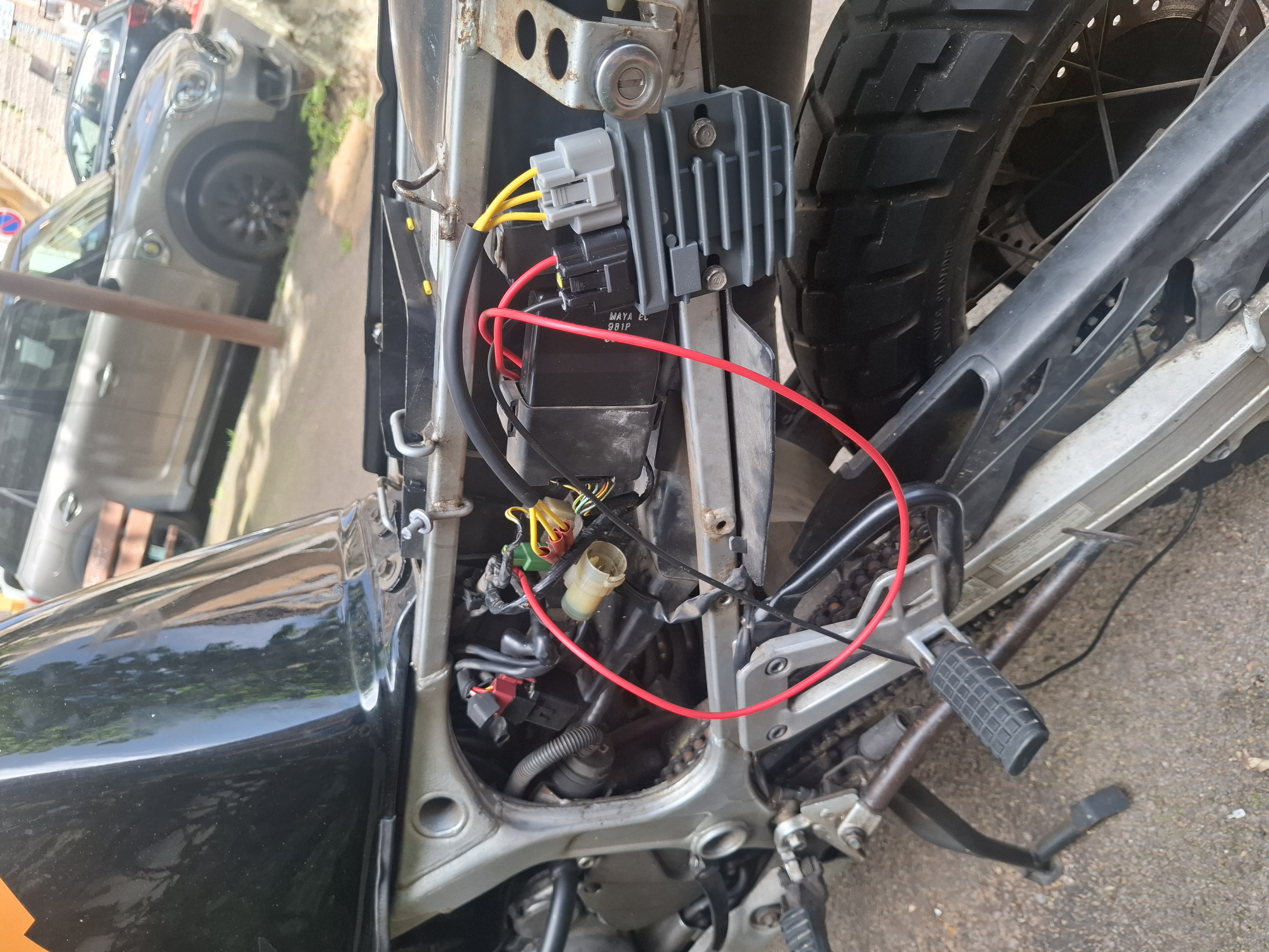

Bon ça semble marcher ce soir donc quelques photos du pre-montage

Par contre je ne comprends pas pkoi les photos pivotent sur la droite une fois telechargèes, dèsolè
Messages : 7399
Re: RD07A Regulateur encore et toujours
#28 Message par Marcopolo » 23 avr. 2026, 23:46
Mouais, c'est pas l'idéal, ce type de sertissage est médiocre.

#29 Message par Black Africa » 24 avr. 2026, 00:08
Merdum va falloir tout recommencer
Messages : 9204
A remercié : 53 fois
A été remercié : 41 fois
#30 Message par Dudu.13 » 24 avr. 2026, 00:57
§+1 de plus les fiches plates ne sont pas les plus performantes pour passer beaucoup d'intensité
perso si on veut garder la possibilité de demontage , je préfère des rondes ou de longs embouts de cables serrés croisés dans des dominos
sinon souder bout à bout ( même si normalement on ne devrait pas , car une soudure est censée casser avec les vibrations )
mais en pratique ça tient très bien
solution la plus fiable , bien sertir des manchons câble / câble

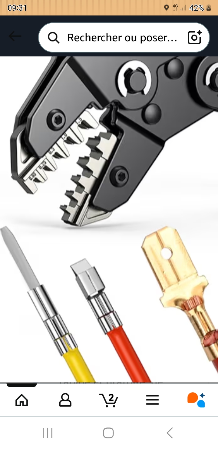

#35 Message par Dudu.13 » 25 avr. 2026, 09:40
Screenshot_20260425_093141_Amazon Shopping.jpg (267.15 Kio) Vu 98 fois
j'ai ça ça qui fait des beaux certissages !
mais faut avoir les fiches ou les cosses adaptées !
toutes les fiches isolées genre de celles que tu as monté
ne se certissent généralement pas bien

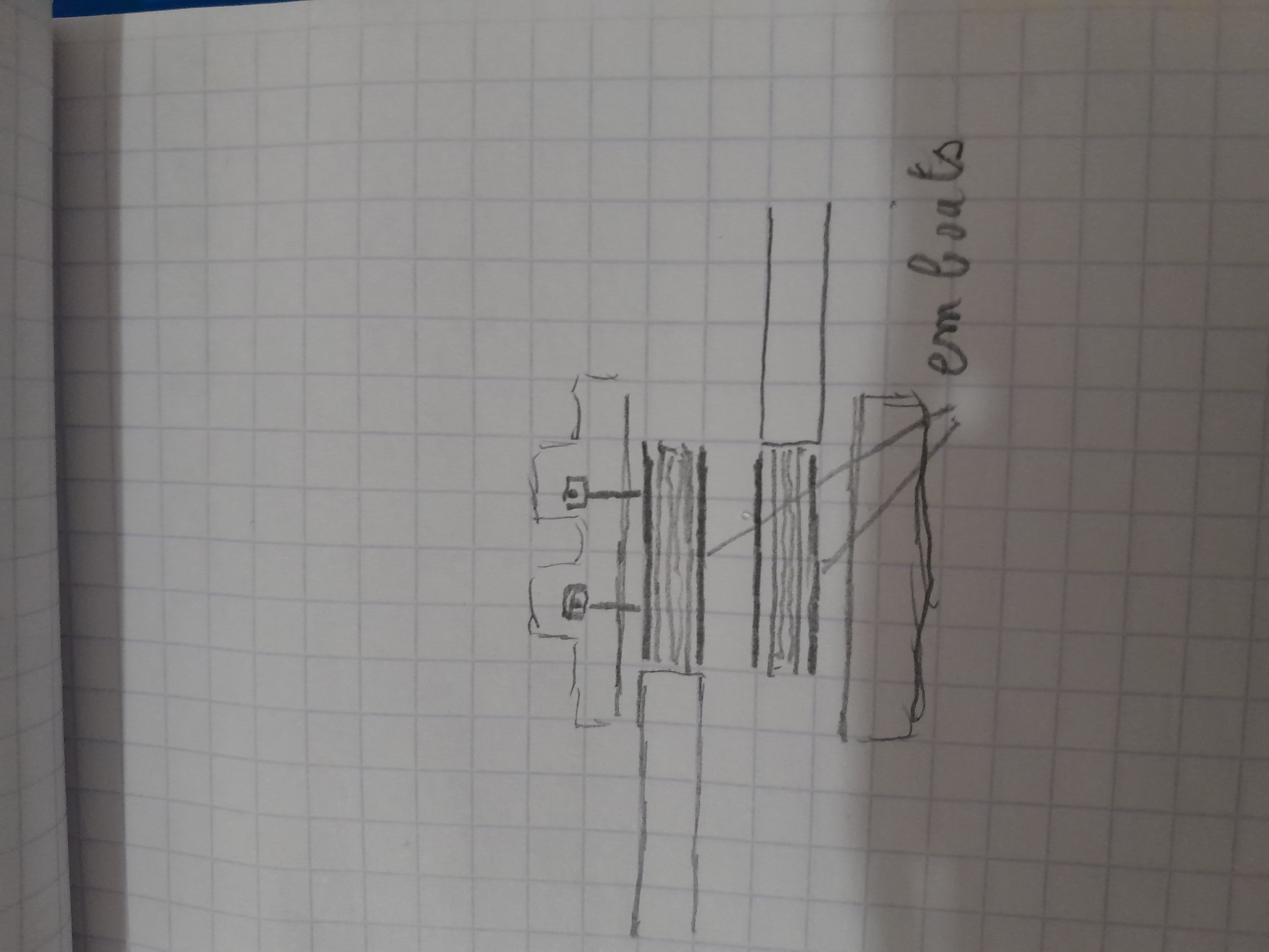

mais je pense que le plus simple et le plus fiable pour toi
c'est de te trouver des embouts de câbles un peu long qui prennent sous les 2 vis d'un domino triple et assez gros afin que ces embouts puissent se croiser
en plus c'est demontable

@Dudu.13 merci pour le schèma cest tres sympa

Bon sinon ce matin je voulais quand meme essayer mon montage pour voir si ça marchait au moins sur le principe et ça ne marche pas, toujours rien quand je tourne la.clef dans le contact.

Bon je viens d'essayer de demarrer avec les cables de la voiture ca a marchè , la moto ne tournait plus depuis 2 mois aussi, je vais demonter ma batterie et la recharger en esperant que ce soit ça.
Jai laisse tourner 5min et quand jai reesaye sans les cables le tableau de bord etait completement eteint, pas un voyant allumè et pas moyen de la redemarrer
Black Africa
Messages : 85
Enregistré le : 06 mars 2022, 23:58
Département : 2A Corse-du-Sud
Localisation : Ajaccio
#40 Message par Black Africa » 25 avr. 2026, 13:03
Le chargeur de batterie me dit instantanement que la batterie est colmpletwment chargèe.
Le voltage wst de 13,6.
D'ou ça viendra?
Javais mis un fusible neuf sur le relais de dèmarreur.
D'ou peut venir cette p... de panne?
