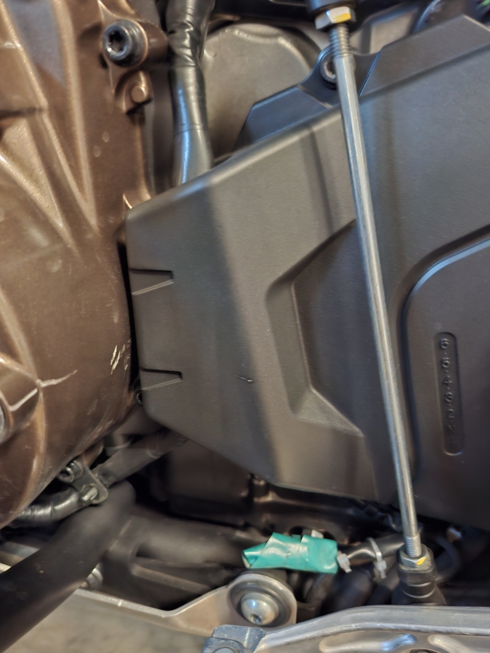

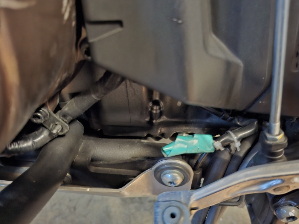

#6 Message par Africa twin 52 » 16 mai 2026, 21:15
voilà, mais je rappelle c'est une AT 1000 2016 ;)
Il y a 2 fils, j'ai scotché ceux-ci séparément et je les ai rassemblés/scotchés ensemble après avoir coupé
Pas de voyant sur TDB
ça fait plus d'un an et RAS ;)
