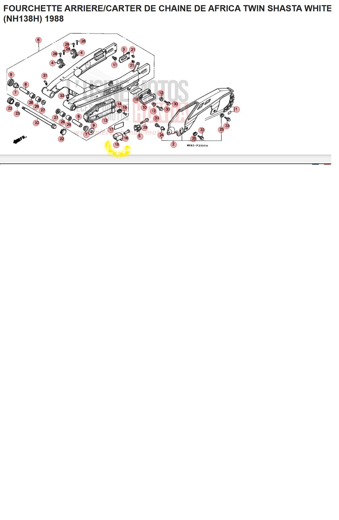

Messieurs bonjour,
J'ai une question sur la roulette de chaine.
Je bricole ma RD03 achetée fin 2025 et je me rend compte que je n'ai pas cette fameuse roulette. §heu
Pourriez vous m'indiquer où je dois la placer et quels sont les vis ou autres à acheter en plus de cette roulette.
Voir Fichier en PJ - Piece numéro 15
Je suis preneur de photos de cette pièce sur vos AT.
Je vous remercie par avance pour votre aide.

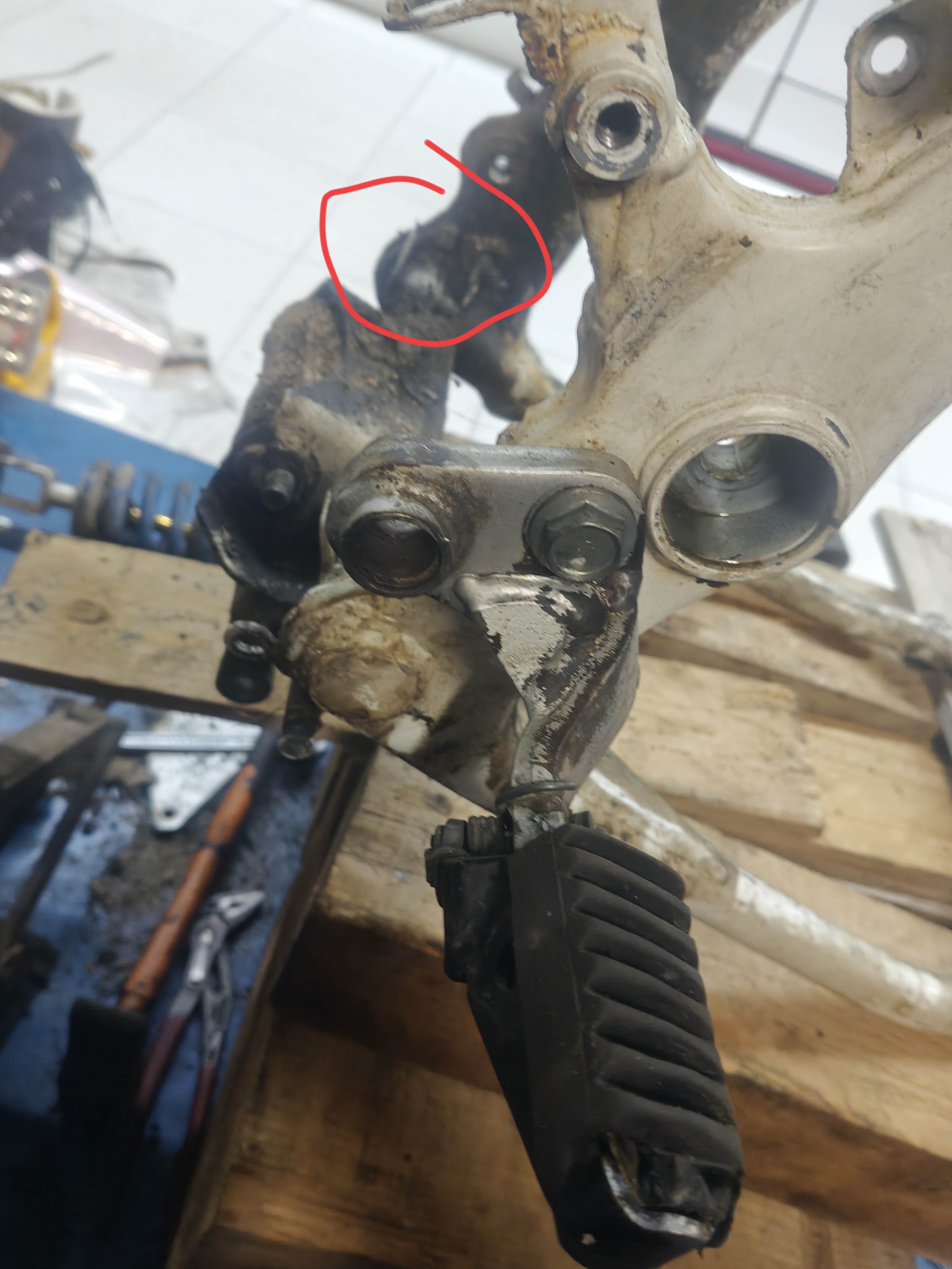

#2 Message par Evan43 » 30 juil. 2026, 17:48
Salut, je connais que celle de rd04 mais ça doit être similaire le patin se met sur le cadre voir photo, je pense qu'il te faut les pièces 15, 16, 5 et 29 a confirmer par quelqu'un qui a une rd03

#3 Message par Marcopolo » 30 juil. 2026, 21:03
Y'a pas de roulette sur cette moto, c'est un patin fixe ;)
Ca doit être la même référence que sur les autres Africa 750 et toute la série des transalp.
Il te faudra en plus la vis (n°29) qui va bien.
Si tu pouvais nettoyer ton cadre que l'on voit si la patte avec l'écrou est en place ... :roll:
Il va sûrement te manquer aussi 5 et 16.

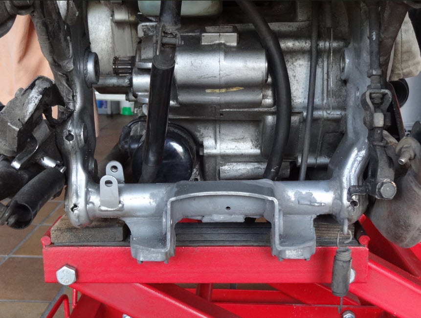

#5 Message par Marcopolo » 31 juil. 2026, 11:12
Vérifie déjà que tu as bien c'est 2 pattes, l'une avec un écrou soudé, l'autre avec un simple trou. C'est dans ces 2 pattes que se prennent la colonnette et la vis.
Là c'est le cadre de Transalp de Mamie Violette, mais je pense que c'est le même montage sur XRV650
Cadre Transalp -- fixations patin de chaîne inférieur.jpg (114.63 Kio) Vu 601 fois
