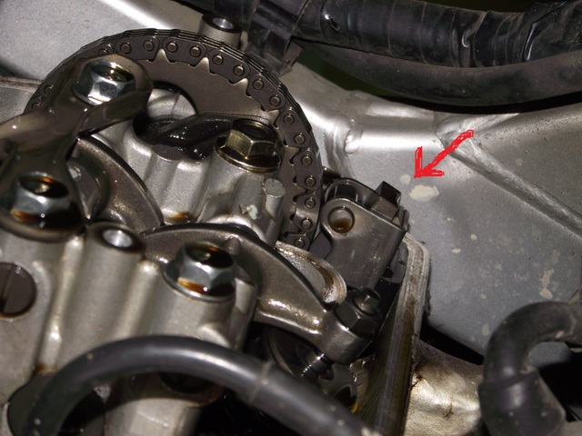

Combien ont tes tendeurs de distribution ?
Ca pourra aider a evaluer les vrais km !
Si elle n'a que 47000 km réellement, ils devraient être entre 3.5 et 4mm maxi !

Yop1025 a écrit :Combien ont tes tendeurs de distribution ?
Comment on les mesure ?

#8 Message par Yop1025 » 02 juil. 2014, 23:10
ICI, sortir les caches culbus et z'ou.
121.000 km, usure à 5.1 mm sur les 2 cylindres.
un autre moteur à 58.000 km, usure à 3.8 mm.
j'en deduis donc 60.000 km = usure d' 1 mm approximativement, en sachant que le tendeur commence son travail à 3mm et la fin de course est à 7 mm.

#9 Message par Phil74 » 02 juil. 2014, 23:17
wow, top !
Merci beaucoup!
Je découvre culasse demain soir pour zieuter ca...
