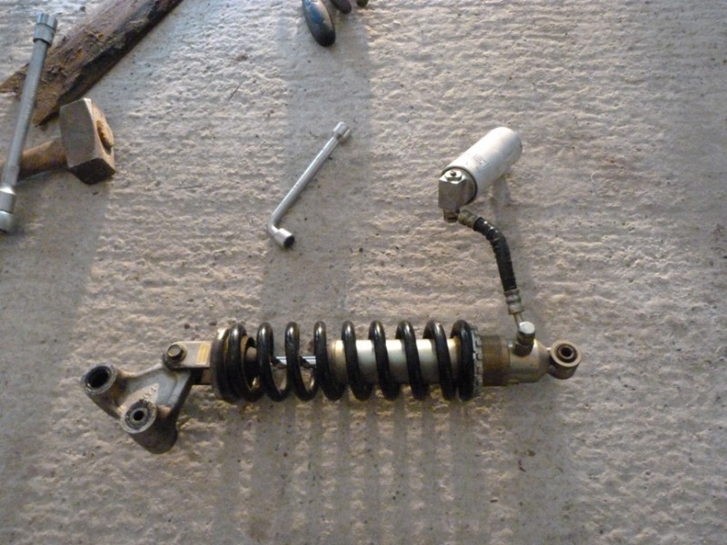

désserrer le collier et enlever la bobonne
débloquer la biellette, on voit les 2 boulons que j'ai dévissé
les boulons enlevés, on dévisse la partie supérieure de l'amorto
et il tombe tranquille par dessous

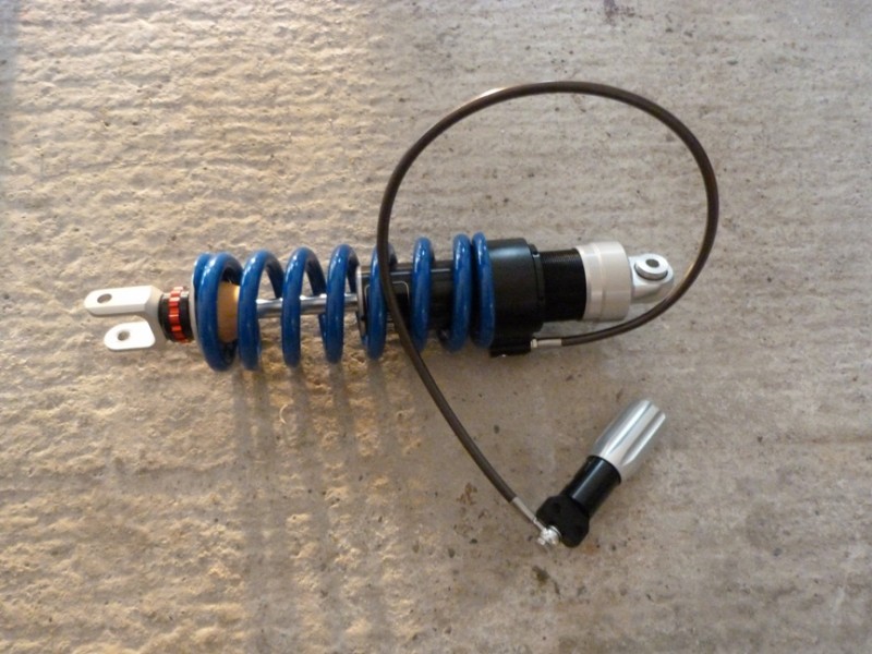

son remplaçant attend sagement
j'ai positionné ici la bonbonne de reglage de charge, je ne sait pas trop ou la mettre....
Nettoyage, graissage, tout remonter, 1 heure environ....
j'avais mesuré 52.5 cm entraxe de roue et vis du cache latéral, je suis à 56 cm environ.....la moto ne s'affaisse plus quand je monte dessus, je pense que je vais sentir une ENORME différence.... ^^
me manque plus que les ressorts progressifs , peut etre cet après midi, :)
et après, 2 pneus à crampons et je vous suis dans les bardenas..... :lol:
